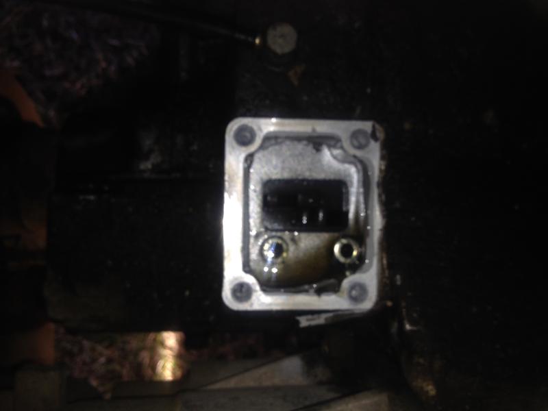

Ich habe bei meinem Santana Anibal PS-10 Probleme mit dem Wählhebel 2x - 4x - 4x mit Untersetzung. (Transfer Gear Shifting Control).
Der Wählhebel war schon eine Weile schwergängig gewesen. Nun bemerke ich, die Führungs-Gasse für den Wählhebel ist nicht mehr Vorn - eins zurück - nach links - nochmal zurück, sondern eher gerade in einer Linie und in die Untersetzung ggf. Tendenz nach rechts.

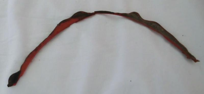

Allrad und Untersetzung lassen sich zuschalten bzw. auch abschalten. Die grüne Allradanzeige im Instrumentenbrett leuchtet jedoch nicht mehr auf. Auch hing eine Art Marmeladenglasdichtungsgummi, orange, ca. fünfzehn Zentimeter lang, ca. mittig unten im Bereich der Vorderachse. Ich habe das heraushängende Stück abgenommen. Scheint nicht ölig aber z.T. schwarz verschlissen zu sein.
Ich bin dzt. auf Urlaub und würde gerne von Euch hören, ob ich sofort etwas tun soll oder noch zehn Tage warten kann, bis ich zuhause eine Werkstätte aufsuche.

Das Einmachglasgummi Smile sieht aus, wie der vordere Teil der Dichtung
Figure 45: Pos.No. 25 PS-210107 JUNTA TAPA

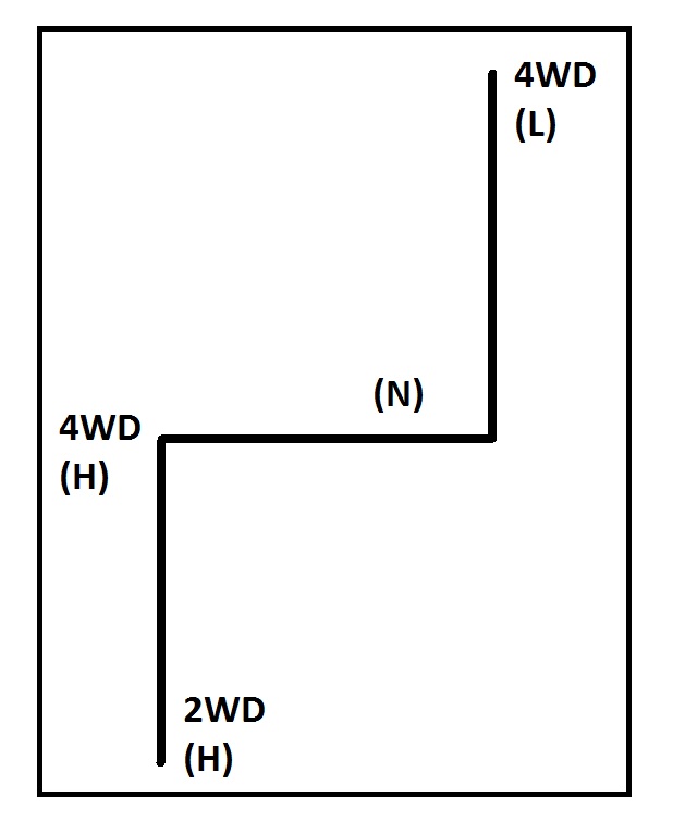

Andere Frage, ließe sich eigentlich nicht bei uns eine Lösung mit zwei Hebeln bewerkstelligen?
Ein Hebel für L und H, der andere für 2WD Hinterradantrieb und 4WD.

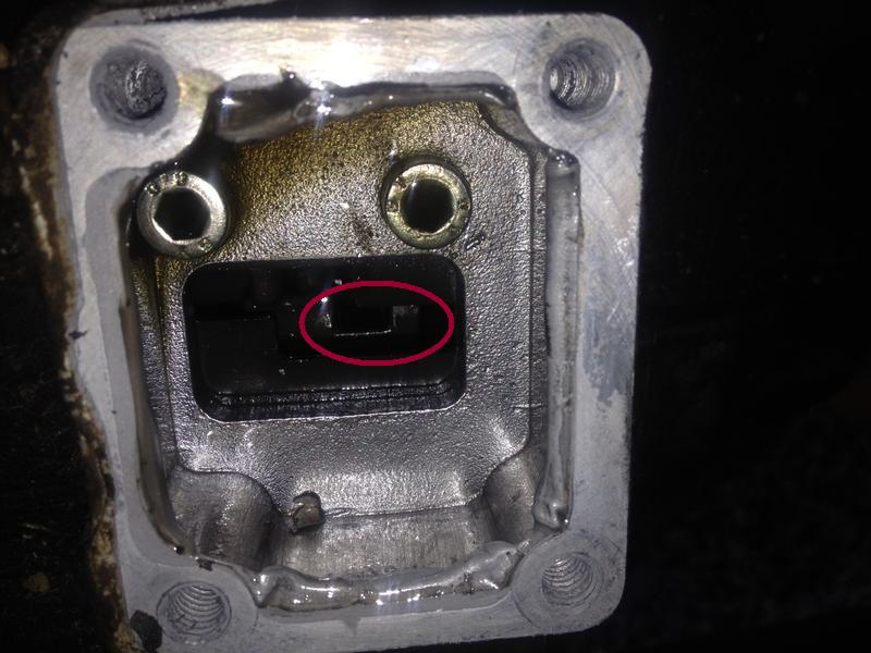

Hier wie es aktuell ist, zwei Bilder samt Schema:
Das Bild ist leider um 90° nach rechts gedreht.
Bei der letzten Fahrt in Ungarn konnte ich nämlich wieder das ganze Teil zerlegen bei einer kleinen Ausfahrt im Gelände.
Zumindest bekomme ich jetzt 2WD und 4WD auf H rein, aber nach Low komme ich nicht mehr.
Interessanterweise, wenn man den Schalthebel entfernt kann man auch auf die verbotene Stellung 2L schalten (Vorsichtig mit einem kräftigen Schraubenzieher - bitte nichts scharfkantiges verwenden).
Mir schwebt eigentlich eine Lösung wie bei den serie III - da hast ja auch deinen roten und deinen gelben Schalthebel.
Hat früher funktioniert und warum soll das auch heute nicht funktionieren?
Vielleicht wäre ein Brainstorming-Thread angebracht für das ewige Dilemma mit dem hakeligen Schalthebel.

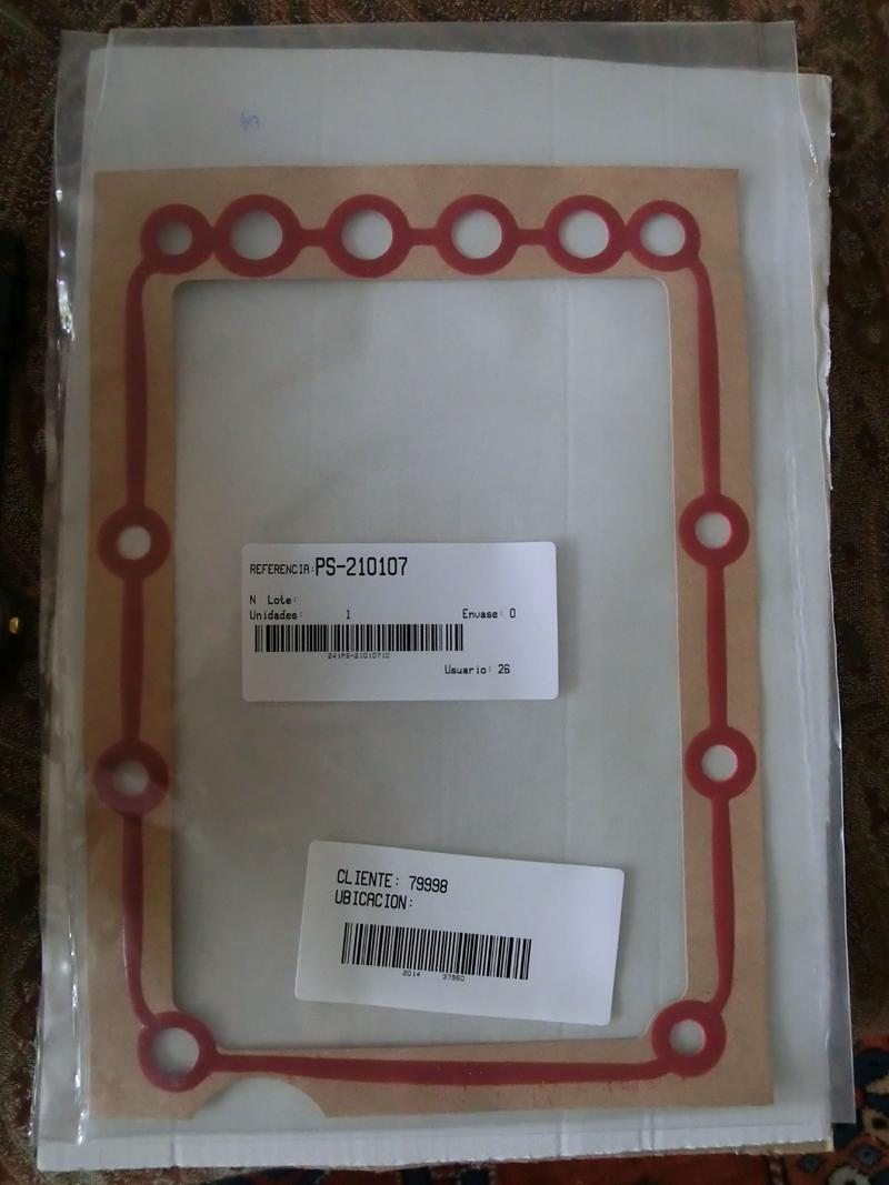

Estanfi hat die Dichtung PS-210107 für den Allrad- und Untersetzungswählhebel (Transfer Gear Shifting Control) des Santana PS-10 auf Lager.
Kosten €8,82 plus €2 Versand.
FYI.

@ haarmatte: die Teilenummer auf der Lieferung passt. Erkennst Du die Dichtung wieder?
Haarmatte hat folgendes geschrieben:

Da kann ich rotlomax nur zustimmen.... das ist ein Nachbau, da die Original Dichtung etwas "vollständiger" aussieht.
Immerhin scheinen die Bohrungen fast komplett zu sein Ätsch

PS-210107 ist die falsche Dichtung. Die ist für's Hauptgetriebe. FIG 45 - 25.
PS-210103 sollte es sein. Für den Allrad-/Untersetzungswählhebel.
Diese Dichtung ist jedoch nicht mehr lieferbar. Muss nachgeschnitten werden. FYI

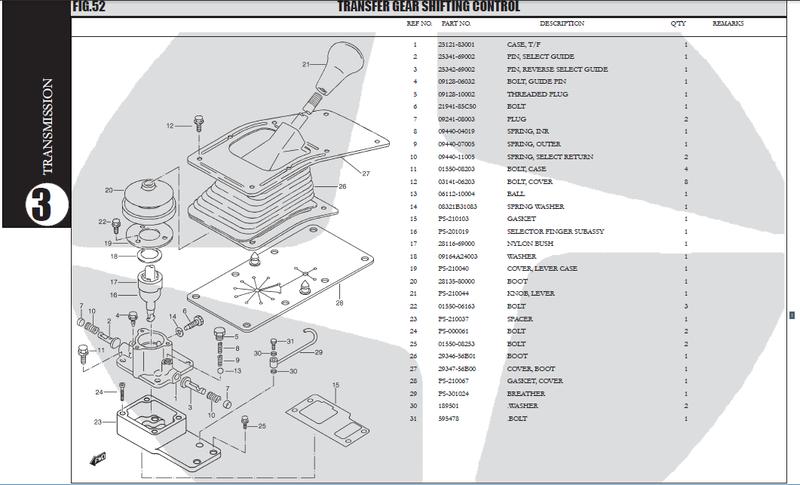

Wir vermuteten Schraube 5 lose oder ab. Sie drückt auf Federn 8 und 9, diese halten Kugel 13 nieder. Siehe Bild.
Schraube 5 ist jedoch vorhanden und fest. Aktuell ist 4H drin. Fahrzeug fährt. Grüne Allradlampe leuchtet. 2H oder 4L wählen geht jedoch nicht. Matte ist noch ab.
Was könnte ich als nächstes überprüfen / justieren / fixieren?
