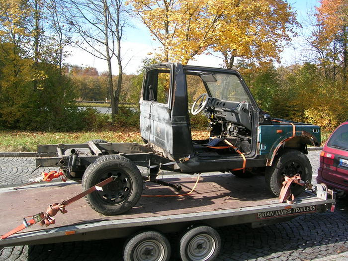

da ich hier soviele gute tipps (auch per PN etc) bekommen habe, mache ich den folgenden umbaufred hier im forum (in der hoffnung das das so weiter geht... rotfl ).
grundgedanke ist, dass ich gerne ein auto hätte, woran ich machen kann was ich will..., was ich für die pom oder rumänien (mal auf einen gorm-lauf oder MT ohne Winde hätte ich auch lust mal auszuprobieren) hernehmen kann.
eigentlich find ich es schön, im sommer auch noch ohne türen mit dem gayländewagen über die dörfer zu cruisen, aber irgendwann muss man mal einen tod sterben. und bei mir isses jetzt mal an der zeit dazu. also muss ich es jetzt mit 5-tageskennzeichen bzw trailer und zugfahrzeug machen, da ich keinen TÜV von meinem vorhaben überzeugen konnte (habs lange genug probiert).
prinzipiell bin ich von suzukiteilen überzeugt, der kram ist leicht und man findet viele möglichkeiten das zu verbessern und zu verstärken ohne wesentlich schwerer zu werden. aus eigener erfahrung komme ich als fahrer (on und offroad) mit leichten, mittelstark motorisierten autos am besten klar.
die basis habe ich am wochenende in würzburg abgeholt:
letztendes werd ich nach der frühjahrspom den grauen samurai ( http://suzuki-offroad.net/viewtopic.php?p=231537#231537 ) schlachten und auch das herzstück in den changeback übernehmen: nein, nicht den motor, sondern das 6,5:1 Verteilergetriebe (im high 20% kürzer, im low 270% kürzer). das bedeutet aber auch, dass ich beim benzinmotor bleibe. ich fürchte einfach, dass das mit den drehzahlen nicht mehr passen wird, zumal ich in den achsen schon die längstmöglichen diffs drinhabe und nicht noch größere reifen draufmachen kann/ will. aber später zum motor mehr...
das hier hab ich mir aufgeschrieben nachdem ich mir ein wochenende gedanken gemacht habe:
Rahmen und Karosserie:
SJ Longbody- Rahmen, gesamtlänge soll durch kürzen des rahmens wieder genauso kurz werden wie beim kurzen samu, der radstand hingegen steigt durch die lange kardan nach hinten auf 93inch.

Was ist das denn für ein Häuschen?
grubber
Forums - Linguistiker
Wohnort: Kassel
...und hat diesen Thread vor 5821 Tagen gestartet!
1. Pajero v60, Audi A4
BeitragVerfasst am: 01.11.2010 18:04:44    Titel:
willst du das häuschen haben?
da ist die heckklappe und eine frontscheibe hinten drangeschweisst.
sind nur im fußbereich 2 löcher.
aber ich brauchs nicht... Winke Winke
