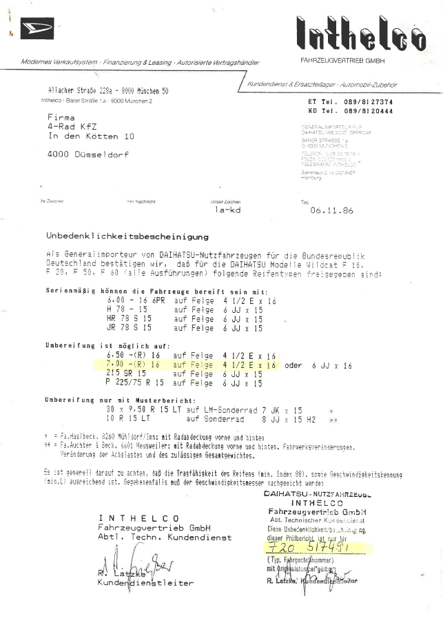

nachdem jetzt der TÜV die Unterlagen einer benachbarten TÜV-Prüfstelle für ein identisches Fahrzeug erhalten hat hatte ich heute Vormittag wieder einen Termin ...
... Fahrzeug ohne Mängel in aussergewöhnlich gutem technischen Zustand ... aber ich brauche ein Datenblatt !!! und als Zusatz-Gag eine Tachoprüfung für die 6.50-16er Reifen.
Also es entzieht sich wirklich meinem Verständnis, was das soll denn ein Datenblatt vom TÜV für den TÜV zu kaufen ist meinem Empfinden nach Geldmacherei.
Die Abgaswerte, die aus dem Datenblatt für's Gutachten gefordert werden sind definitob für den "A...." weil bei Oldies ohne KAT einheitliche Regelungen bezüglich CO usw. bestehen die der F20 locker geschafft hat.
Also was soll der Mist ?
Morgen früh gehe ich also zur Tachoüberprüfung und wie gesagt brauche ich dringend ein Datenblatt - vorgeschrieben für alle "Neuzulassungen" (noch nicht EU zugelassen) ab Baujahr 1973.
Vielleicht findet doch noch jemand etwas ...
LG Micha

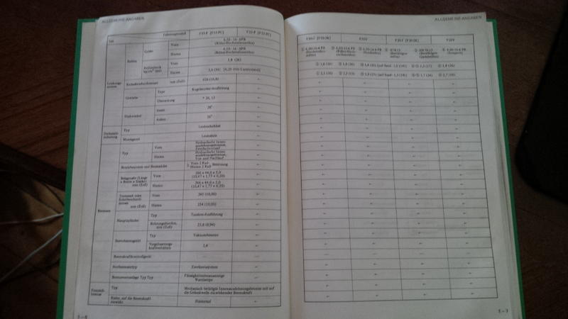

BeitragVerfasst am: 27.05.2014 11:50:22    Titel:
hat denn einer den musterbericht für die 30 zoll räder der hier verlangt wird?
datenblatt ist es keins aber die 6,5 16 stehen ja im werkstatthandbuch.
viel glück

BeitragVerfasst am: 27.05.2014 13:58:05    Titel:
Hallo Wammy,
vielen lieben Dank ... das Dokument habe ich bereits. Die Serien-Reifengrösse bei meinem ist 6.00-16 - jetzt sind 6.50-16 drauf. Eintragen will er das schon allerdings will er eine Tacho-Prüfung wie im letzten Satz des Schreibens von Inthelco aufgeführt.
Ich war also heute Morgen bei Kienzle in Ravensburg - super netter, schneller und professioneller Service !!! Mit Bestätigung € 53,90.
Der F20 war dort auf dem Rollenprüfstand - 2 cm war noch Luft zwischen Grubenrand und Rädern - "isch halt scho a schmals Schnuckele".
Ergebnis die 6.50-16 Michelin XCL (Marke extragrosser Durchmesser) sind OK d.H. bei 50 auf dem Tacho zeigt die Rolle 49,5 Km/h an. (vermutlich kann nur ein Profi den Tacho so genau ablesen oder ???)
Umgekehrt ergibt sich daraus aber definitiv, dass die 7.00-16 nicht mehr ohne Tacho-Angleichung funktionieren werden. Nur als Warnung für alle die diese Reifen aufziehen wollen oder meinen sie legal drauf zu haben. Definitiv darf ein Tacho nicht weniger als die reale Geschwindigkeit anzeigen. Mehr schon in gewissem Rahmen (siehe ECE-R39).
Also viel Aufwand und Kosten um nix aber was juckt den TÜV mein Geld und noch alles im grünen Bereich ...
