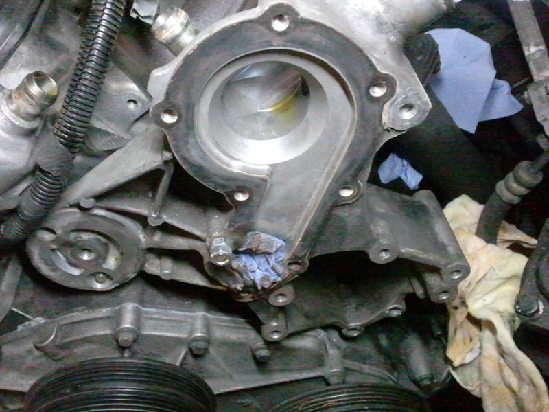

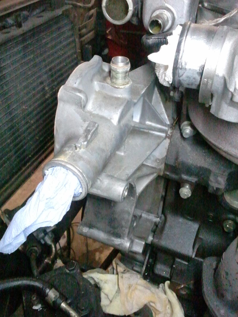

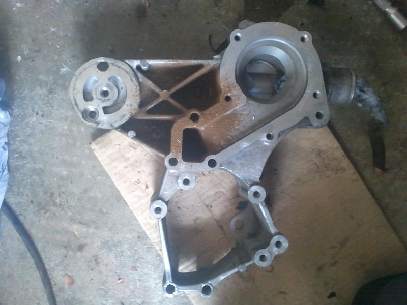

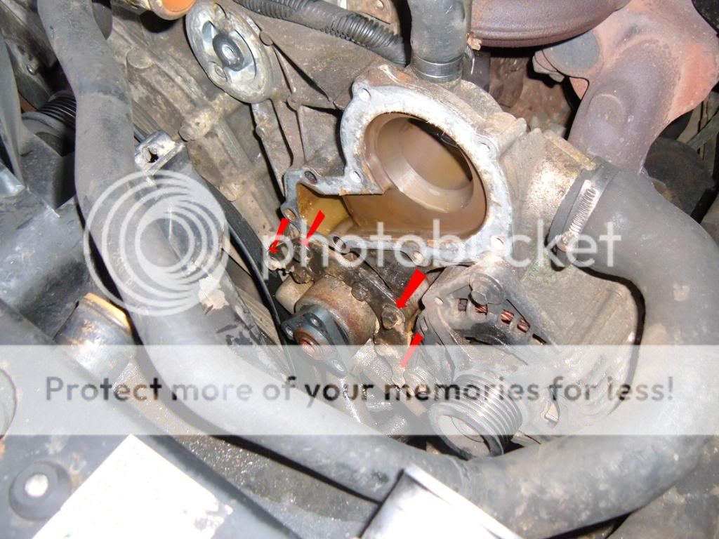

Es geht um das Wasserpumpengehäuse beim 300tdi, zu sehen im Bild unten. Es ist ein sehr großes Aluteil, welches gleichzeitig als Nebenaggregateträger für Lima und PAS dient. Gleichzeitig nimmt es wie der Name sagt die Wasserpumpe auf und hat demnach an der Front eine große Dichtfläche für die Wasserpumpe und hinten nochmal eine zum Anschluss an den Block. Neben einigen Schrauben ringsum gibt es 3 lange Schrauben, die die Wasserpumpe mit dem Gehäuse gegen den Block verspannen.
Komplett, oberer Flansch ist die Wapu
Demontierte Wapu, über dem linken roten Pfeil sind drei Durchgangslöcher für die langen Schrauben.
Problem: Alle Schrauben lose, bis auf eine von den Langen. Schraubenkopf war rund und wurde abgeflext. Die Wapu ist weg, der Halter lässt sich aber nicht abziehen. Problem ist, dass der lange Schaft durch Feuchtigkeit richtig schön im Alu festgegammelt ist. Ich kann nun also den Halter minimal quasi im Spiel der Gewindegänge bewegen zusammen mit dem Bolzen (was in Realität halt Zehntel Grad Verdrehung und weniger als 1mm transversal ist).
Was hab ich gemacht: Auf dem rausschauenden Stück Bolzen ein Gewinde geschnitten und Mutter draufgedreht, warm gemacht, Abzieher versucht anzusetzen, von hinten mit dem Gummihammer geschlagen - alles ohne Erfolg. Von hinten hebeln geht nicht, weil dort auch die Dichtfläche ist.
Ich brauche irgendeinen Input, Verfahren oder gängige Werkzeuge! Habt Ihr bitte einen Tipp für mich? Ich hoffe auch, dass meine Beschreibung nicht zu unverständlich ist. Bei Bedarf kann ich auch noch mehr Bilder einstellen/suchen.

Wenn ich dich richtig verstehe, bekommst du den Halter der Servopumpe herunter aber den Geräteträger nicht über den Schraubenrest (Kopf ist abgefext)?
Ein Gemisch aus Aceton und ATF soll da wahre Wunder wirken und tatsächlich kriechen können.
In jedem Fall solltest du den Kühler ausbauen, da auch Arbeiten mit dem vorgenannten Hammer ein wenig Raum erfordern!
Bohren mit linksschneidenden Bohrern übrigens auch. Ja

@Marienthaler: Gewinde hab ich schon draufgeschnitten, es passen gerade so zwei Muttern hinternander drauf. Das Material erscheint mir jedoch ganz schön weich. Erwärmen hab ich schon hinter mir. Vierkant klappt eigentlich nie so wirklich, zumindest nicht so gut wie ne Schlüsselweite
Arlo, richtig verstanden! Der Motorraum ist auch gestrippt, ich hab Platz zum Arbeiten!
Daraus ergibt sich folgender Plan:
- Chemie rein (Arlo ;) )
- zwei Abdrückbohrungen in den Halter, damit man quasi eine Art Abzieher gebaut hat. Falls das Gewinde im Alu aufgibt, mache ich einen zweiten Versuch mit Einnietmuttern. Ich denke das müsste platzmäßig gerade so gehen
- F&G-Methode anwenden, wobei ich mir hier sehr unschlüssig bin, ob das in meinem Fall funktioniert. Ich kann das Drehmoment aufbringen und verdrehe damit den Halter, bis er anschlägt. Es gibt ein Schermoment zwischen Schraube und Alu. Soweit so gut, aber wenn ich jetzt axial auf die Schraube schlage, belaste ich in erster Linie die Gewindegänge des freigängigen Schraubenrests und "komprimiere" die eher weiche und dämpfende Dichtung zwischen Halter und Block. Aber dennoch guter Tipp, den es natürlich gilt umzusetzen!

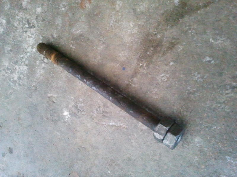

So! Schraube ist draußen! Altes Aas! Hau mich, ich bin der Frühling
Ich habs dann mit viel Glauben in mein schlecht geschnittenes Gewinde, zwei Gewindelöchern im Alu für eine "Abzieherfunktion" und v.a. viel Hitze endlich zum Bewegen gebracht! YES Es ging echt so schwer zu drehen, dass ich dachte, gleich schert der Bolzen ab. Aber nein, es war einfach nur dermaßen vergammelt! Ich konnte die Schraube mit viel Kraftaufwand drehen, aber rausziehen ging gar nicht! Wut
Ausgangszustand mit Stummel, der schon zwei Muttern hat:
Alu, Dichtfläche, Platz - nix mit Hebeln oder groß Klopfen!
Arschlochschraube endlich draußen!

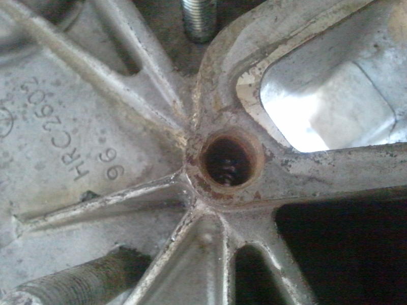

Das widerspricht zwar der Physik (ja, ich weiß schon!), aber durch dieses Loch konnte man keinen 8mm-Bohrer stecken - trotz M8-Bolzen!
Dann habe ich also mal das Loch auf 8,2mm geweitet, und das kam dabei heraus!
Also Kampf gewonnen! Danke nochmals für Eure Tipps!

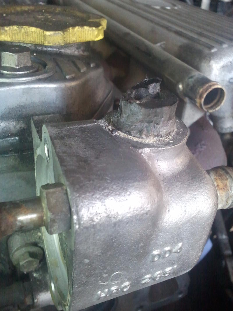

P.S. Und diesen Scheiß hab ich auch gleich noch mit fertig gemacht! Ich hab keine Ahnung, wer sich diese Stopfen hat einfallen lassen! Wut Zum Glück gibts die Messing-Variante!
