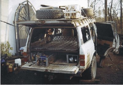

meine erste Variante war damals: Sandbleche als Bett bzw. Zwischenboden YES Hatte ich mir bei meinem HJ60 Kumpel abgeguckt Smile
Eigentlich clever, geht aber fast immer nur für eine Person und wenn du sie dann brauchst, kannste alles abräumen und dann ist Chaos in der Karre.
Die nächste Variante war eine mittig teilbare Spanplatte, genau ausgeschnitten und rundrum mit Stützen versehen. Die Höche der Platte hatte ich genau auf die Höhe der Aluboxen angepasst, so dass die noch eine stützdene Funktion in der Mitte hatten.

so sind wir Ende der 90er von Berlin über Halle bis nach Mauretanien gereist YES
Das ist meine Kiste mit den beschrieben Ausbauten, sieht man nur leider nix von. Auf jeden Fall ging da irgendwie immer alles Supi

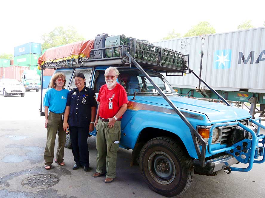

apropos dachlast:
das sind alleine für die 20 kanister a 20 ltr. sprit über den daumen gepeilt schon um die 150 kg. ohne das blech der kanister. :) + zzgl. dem ganzen anderen "rest" der sich weiter hinten auf dem dachträger befindet.
siehe: Seit 1984 mit einem Toyo Landcuiser unterwegs
ui, und ich sehe grad, es gibt offensichtlich noch eine 2. reihe mit kanistern:
und wer weiß, was sich unter der plane verbirgt. Ätsch
