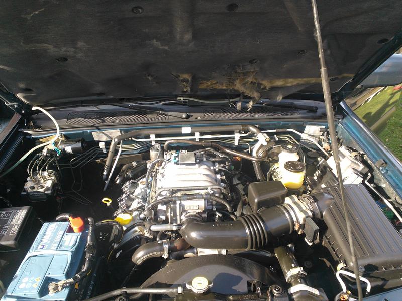

Nachdem ich gestern 1350 km durch Deutschland gegondelt bin , hatte ich erfolg
Opel Frontera Sport 3,2 RS
mit echten 11400 km Bj 12. 2000
Von einer Dame aus den Staaten die das Fahrzeug nutzte wenn sie hier verweilte . Alle Service wurden brav erledigt , aber ein paar Macken hat er natürlich , vielleicht auch ein Grund des Verkaufes .
1. Macke , Airbag lampe Leuchtet
2. Macke , Motorsteuerung Leuchtet
3. Macke , Tankanzeige funktioniert nicht richtig
und Zahnriemenwechsel wird bald fällig
Alles in allem überschaubar denk ich , dafür relativ gepflegter Innenraum und sehr wenig Rost ( stand immer in Garage wenn die Olle drüben war )
Zu der Motorlampe , der Motor läuft Seidenweich ( 550 km Heimfahrt ) geht aber im Standgas aus , beim Gasgeben kein stottern oder ähnliches , was könnte die Ursache sein ?
Und die Tankanzeige stand auf leer , an der Tanke passten aber bloß ca 40 L rein , dann zeigte sie Voll an , nach ca 100 km ging sie rapide runter auf leer , dann wieder mal bisel hoch und runter ???
Das Auto soll jetzt ein Jahr gestanden haben , ist da vieleicht etwas festgegammelt ? !

Mal den Fehlerspeicher Auslesen lassen, Vielleicht das Drosselklappenpoti falls er eines hat ;)

ich würde den Leerlaufregler rausnehmen, reinigen und wieder einbauen; sämtliche Unterdruckschläuche erneuern, auch den ganz kurzen am MAP-Sensor, dann sind die grundsätzlichen Fehlerchen wohl weg.
Beim Zahnriemenwechsel unbedingt alle Rollen und Wasserpumpe gleich mit erneuern lassen!
Ganze Zahnriemensätze gibts bei rockauto recht günstig!
