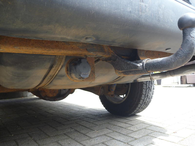

Hallo zusammen,
an meinem 98er Grand Cherokee 4.0 ist eine AHK dran. Leider ist das Typenschild völlig verrostet und unlesbar.
Der TÜV möchte das für die HU aber gerne sehen.
Kann mir jemand sagen um welchen Hersteller es sich bei dieser AHK handelt?
Super wäre, wenn jemand die gleiche Kupplung verbaut hat und mir ein Bild vom Typenschild zukommen lassen könnte!
Im Fahrzeugschein ist lediglich die Anhängelast 3500kg eingetragen.
-Stefan

Moins
Bei dem Zustand der AHK und 3,5 to. AH-Last wundert mich das nicht, dass die das wissen wollen.
Schon mal überlegt, das Typschild (sieht man ja gut hier oberhalb) abzutrennen und mal in Cola zu legen? Mechanisch bekommst Du das nicht mehr lesbar, aber chemisch sollte es gehen.

BeitragVerfasst am: 24.06.2014 13:37:29    Titel:
Würd ich abschrauben. Dann zum TÜV.
Dann entweder ne schöne holen, oder die wieder fit machen - Ne AHK muss ja nicht eingetragen werden.

BeitragVerfasst am: 24.06.2014 14:13:03    Titel:
ich würd da jedenfalls keine 3,5t dranhängen :)
die an meinem samurai sieht massiver aus

BeitragVerfasst am: 24.06.2014 15:30:58    Titel:
Wenn du suchst, mein Nachbar hat noch ne 3.5er AHK rumliegen für'n ZJ, mitsamt Typschild dran, die war ab Werk montiert.
Würde nur abgenommen, weil er wegen 4" lift eine tiefer hängende Kupplung brauchte.

BeitragVerfasst am: 26.06.2014 06:12:01    Titel:
Die sieht auf den Bildern schlimmer aus als sie ist ... ist ziemlich massiv und die kann man wieder schön machen.
Hab den Hersteller jetzt herausgefunden. Ist von MVG, Type 0820.
Papiere zur AHK haben die mir schon gemailt, neues Typenschild kann ich auch bei denen bekommen.
