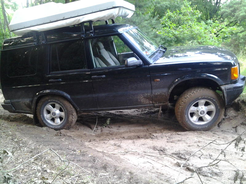

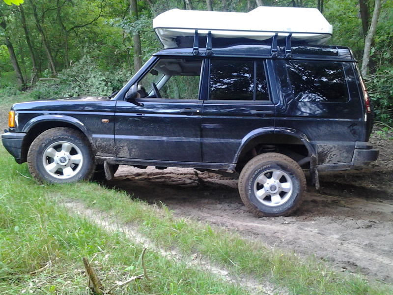

Heute war ich mit dem Disco das erstemal im Revier, erst mit offenem Mitteldiff, da kommt die Traktionskontrolle zu keiner Pause, mit gesperten war es dann schon besser.
Gut der Englische Klumpen wiegt einiges mehr wie mein Jeep den ich davor hatte, muß man ja auch berücksichtigen.
Nur die steife verschränkung wegen den OME Federn macht mir bischen Kopfzerbrechen, da tut er sich wirklich schwer, dafür ist er mit den Konis auf der Schotter oder Sandpiste sau geil.
