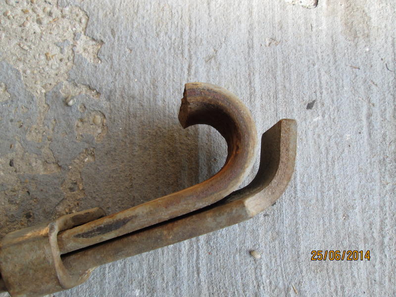

Hallo Leute,
mir ist vor einer Woche vorne rechts an der Rahmenseite die Blattfeder gebrochen. Nee, oder?
Genauer gesagt die Buchse ist aus der Feder rausgebrochen. Zum Glück war ich nicht so weit weg von zu Hause und konnte die ca. 30 km noch heimfahren, da die Blattfeder sich auf dem Rahmen abgestützt hatte.
Muss ich jetzt beide wechseln (links auch)?
Weiss jemand eine Bezugsquelle für Blattfedern und Buchsen?

Der Bruchstelle nach zu urteilen ist die Feder schon länger gebrochen, aber irgendwie hat sie trotzdem gehalten bis die Buchse rausgesprungen ist. Am liebsten hätte ich gerne zwei neue Federn mit Buchsen. Aber woher?

@RuckZuck: eigentlich müsstest Du beide Federpakete /rechts und links) komplett ersetzen, weil sich Federn im Lauf der Zeit setzen und auch müde werden. Aber ich weiss ja nicht wie alt die Feder schon ist.
Wenn Du einen KOMPETENTEN Federnschmied hast, dann -und NUR DANN- kannst Du bei dem Paket mit der gebrochenen Traglage nur die eine Lage ersetzen, beim anderen Paket dieselbe Lage und dann muss der Federnschmied beide Lagen und Pakete aneinander angleichen. Dabei werden optimalerweise beide Pakete auch etwas gesprengt, d.h. wieder etwas stärker gebogen, sodass sie wieder auf den Neuwert kommen.
Angesichts dieses Schadens würde ich Dir jedoch raten, auch die hinteren Federn akribisch zu kontrollieren, da man weiteren Pfusch am Material nicht ausschliessen kann.
Und ganz ehrlich? Ich würde alle Federn komplett ersetzen, wenn ich das Auto weiter fahren wollte.

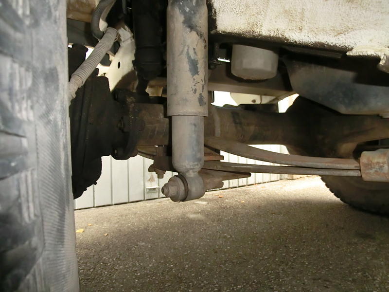

Kurz vor Urlaubsende gab es ein Knacken vorne links, 10km nach einer Geländefahrt. Unspektakulär, beim kräftigen Abbremsen vor dem Aussteigen. Lenkrad zeigte ein wenig weiter nach rechts. Dies gab sich nachfolgend wieder. Sonst keine merkliche Beeinträchtigung des Fahrverhaltens. Bin zügig, hinten voll beladen, sehr achtsam heimgefahren.
Nach Rückkehr und Entladen stand der Santana vorne links ein wenig tiefer. Hab' ich mir heute angesehen. Ursachen-Beweisphoto:
Gutes Timing für ein Fahrwerksupdate.

BeitragVerfasst am: 02.07.2014 21:40:24    Titel:
@tolenius
ups...die ist auch gebrochen. Habe die Federn und die Buchsen in Spanien bei estanfi angefragt in English und sofort ein spanisches Angebot bekommen Hossa aber man kann es trotzdem verstehen. Das schaut so aus:

Wegen der Federn schaue ich noch. Habe auch die Stossdämpfer ausgebaut und ich muss sagen miserable Qualität.
Es gibt welche von Trailmaster Stage II für Iveco Massif. Vielleicht kommen die auch noch rein. Bei den Originalstossdämpfern ist die Befestigung (nur 2 Schweisspunkte) nicht gerade vertrauenserweckend. Es besteht der Verdacht, dass das auch nicht mehr lange gut gehen kann.
