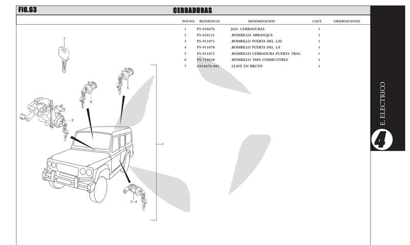

Servus Karli,
lt. Katalog wären das eigene Santana-Nummern, aber ich gehe ernsthaft davon aus, dass das wohl Ford-Teile sind und womöglich ins Transit-Regal gegriffen wurde.
Ich würds gern mal ausprobieren, aber in der Bucht hätte ich das hier gefunden:
Türschlösser Ford Transit
Zündschloß Ford Transit
Wenn ich meine derzeit noch nackte Fahrertür in Erinnerung habe, schaut das sehr verdächtig aus.
Stammt nicht das ganze Lenkstockhebelzeug aus dem Ford-Transit-Regal? (Klick auf Thread Lenkstockhebel von Tolenius)
Ich glaube, Tolenius könnte uns hier mehr erzählen!

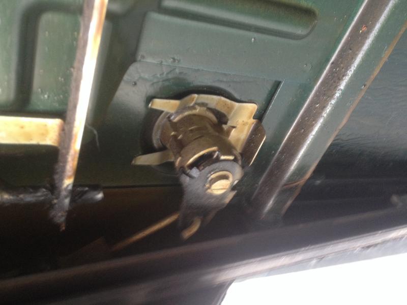

BeitragVerfasst am: 01.07.2014 22:05:17    Titel:
Salut,
kurz vorm heimfahren habe ich schnell ein Foto gemacht:
Schaut sehr dem Transittürschloss ähnlich.

@takeshi: Interessant! Ich dachte immer,dass die späteren Baujahre (Rücklichter hochkant und Airbag) eine Wegfahrsperre besitzen. Man lernt eben nie aus!
Aber wollen wir nicht die Kirche im Dorf lassen? @santa-karl hat seinen Schlüssel verloren, hat nur noch den popeligen Reserveschlüssel und möchte wieder einen normalen Schlüssel. Und hier läuft das jetzt Richtung kompletten Austausch der Schließanlage samt Zündschloß, suche und Eigenbau. Mal ganz davon abgesehen, dass ich bestimmt nicht Eigenkonstruktionen an meiner Lenksäule zulassen würde, was ist an den Fordschlössern auszusetzen? Meine Schlösser sind heil, da sie mit den neuen Schlüsseln einwandfrei funktionieren. Und ich finde es viel einfacher, eventuell in 10 Jahren mal wieder einen Schlüssel zu kaufen.
Der Meister bei Ford hat mir übrigens das genaue Gegenteil geraten, was Du geschrieben hast. Der sagte: "Auf keinen Fall Graphit in diese Art von Schlösser, sondern regelmäßig mit Waffenöl warten. Dann würde der Schlüssel länger halten."
Bei meinen anderen Ford's, die ich bis dato bewegen durfte/musste, waren bei Schließproblemen immer nur die Schlüssel schuld.
santa-karl: Die Schlösser stammen aus dem Fordregal. Sie wurden eine Zeit bei Sierra, Fiesta, Transit und wer weiß wo noch verbaut. Ersatzschlüssel kriegst Du bei Ford oder beim Schlüsselschleifer Deines Vertrauens für wenig Geld.

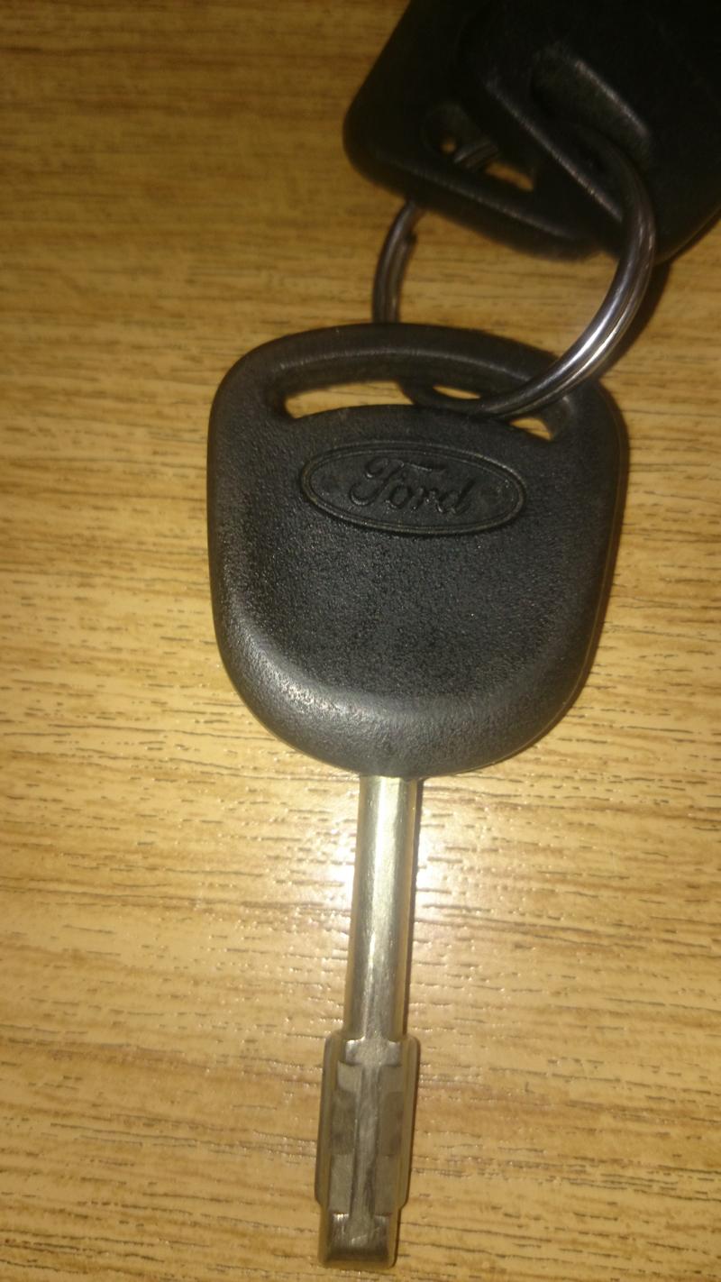

Soweit ich weiß, werden elektronische Wegfahrsperren über einen kodierbaren Schlüssel entsperrt, daher müssen auch die Schlüssel "angelernt" werden, was das Schlüsselnachmachen von einem klassischen Schlüssel-Schuhabsatz-Fuzzi mit der Kopiermaschine nicht mehr so möglich ist.
Die Schlüssel jedoch sind klassische und einfache Fordschlüssel ohne jeglichen Transponderchip für eine elektronische Wegfahrsperre.
