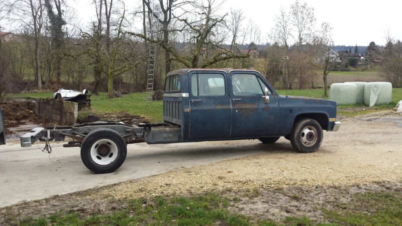

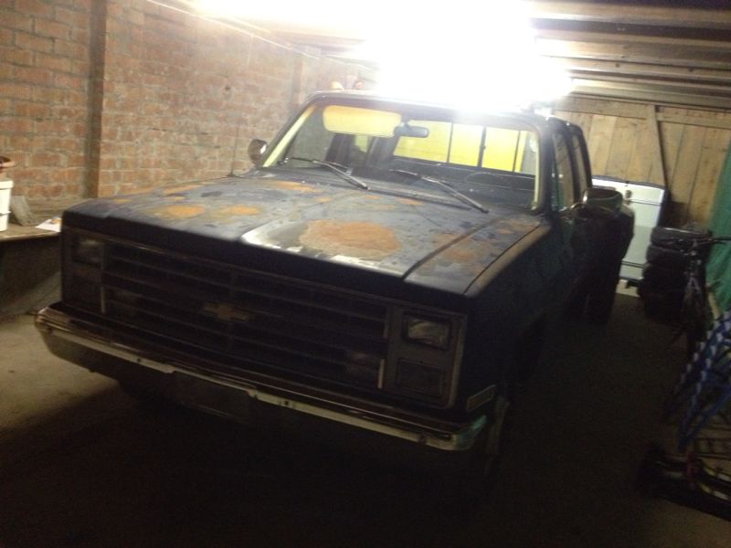

Zwei Kumpels und ich haben durch Zufall von einem weiteren Kumpel einen Chevrolet C3500 Pickup kaufen können.
Ausgestattet mit einem 7.4 Liter V8 und einem THM400 Getriebe (3-Gang ohne Wandlerbrücke), ausgeführt als Doppelkabiner mit der langen Ladebrücke (8 Fuss).
Von aussen sieht er ein wenig, naja, gebraucht und "verlädderert" aus. Mechanisch ist er jedoch für sein Alter und seinen geschätzten Kilometern (Ok, wir wissen es nicht genau, der Zähler zeigt etwas um die 6000 Meilen) gut beieinander.
Welche Tanks er genau montiert hat, wissen wir noch nicht. Meiner Recherce nach gabe es 25 Gallonen (ca. 95 Liter) und 34 Gallonen (128 Liter) Tanks. Als ich jedenfalls 12 Liter in den rechten gekippt hat, war immer noch nichts zu sehen. Die Pumpe konnte dafür aber mal wieder etwas ansaugen, jedoch ist das Umschaltventil defekt.

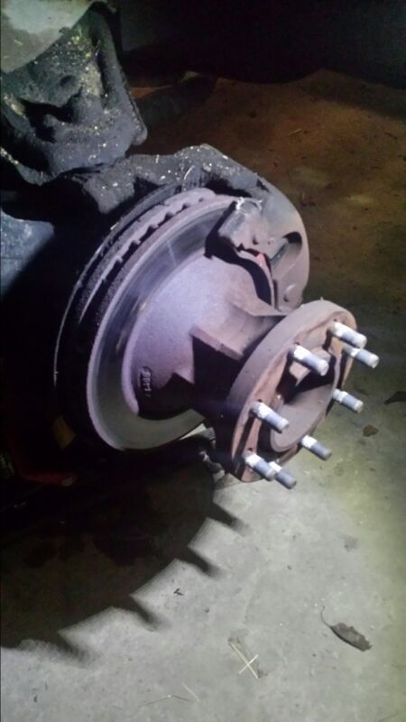

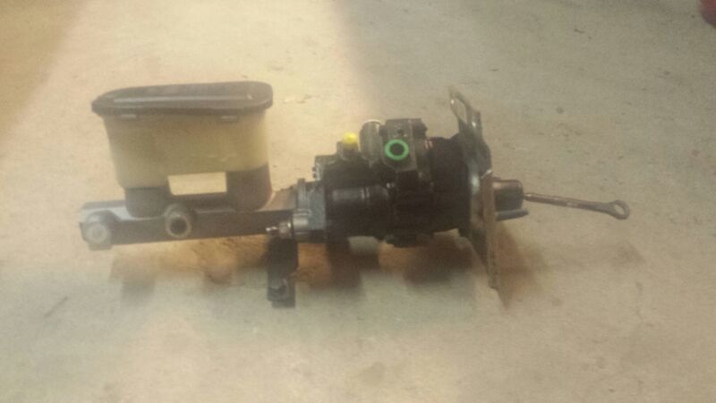

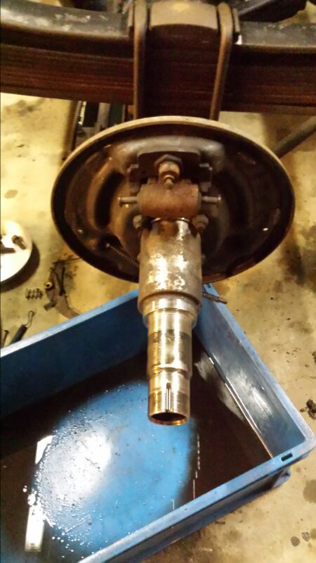

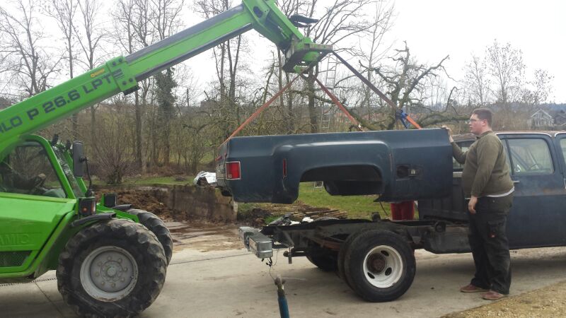

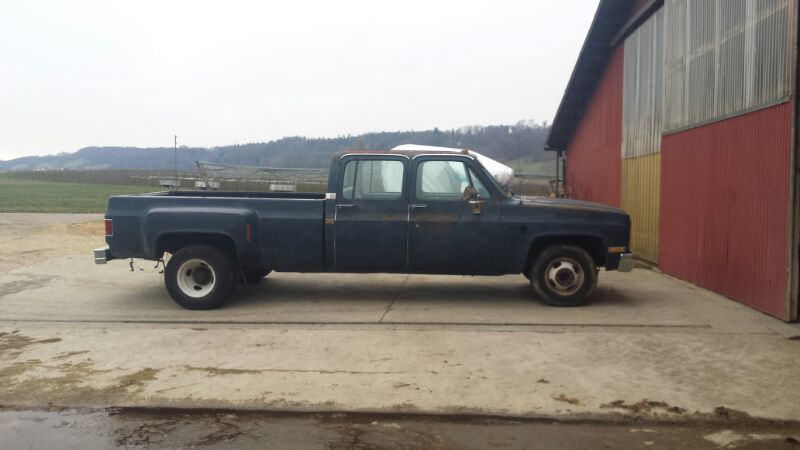

Gestern wollten wir den Hauptbremszylinder und das Hydroboost-System wieder einbauen, jedoch war die Schubstange des Bremspedals um 2.5cm zu kurz, wird also noch etwas verlängert.
Dafür montierten wir die Hinterräder und demontierten die Vorderräder um die Bremsschläuche tauschen zu können.
Zulassungstechnisch gibts ein zwei Neuigkeiten, anscheinend gibt es zwei Möglichkeiten:
Für Günstig (ich glaube aber noch nicht so ganz dran) würde es reichen einfach ein Abgasdokument zu haben. Wir werden sehen.
Garantiert: Karre zu einem Spezialisten bringen (vorher selber auf Euronormen umbauen) und 2500.- auf den Tisch legen. Abholen mit Nummern und Papieren... Heiligenschein
Hier noch ein zwei Bilder:

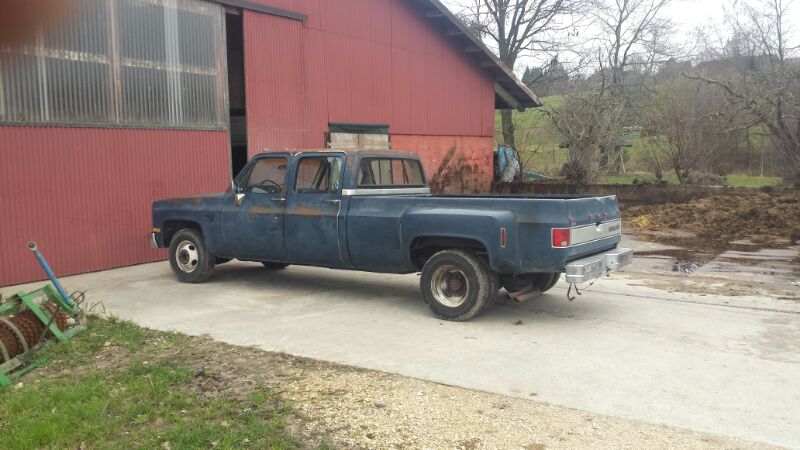

BeitragVerfasst am: 05.07.2014 18:03:23    Titel:

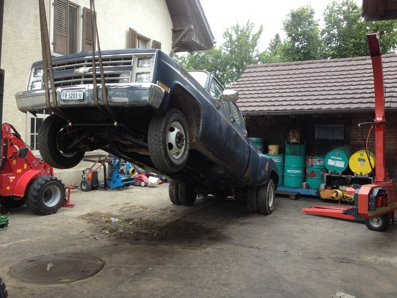

Es ging mal wieder weiter![/img]
Heute den ganzen Dreck aus ca. 300000km abgekärchert. war ganz schön was an Arbeit...
Nächstens wird mal ein Zulassungsversuch gestartet.
[img]
