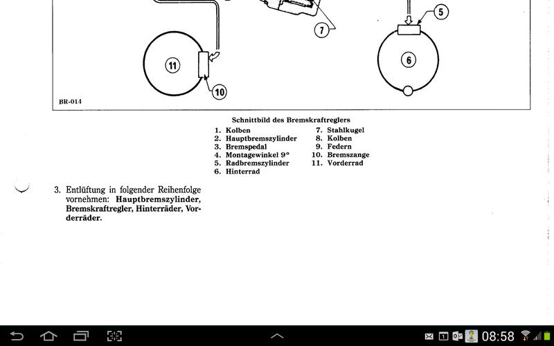

BeitragVerfasst am: 24.06.2014 09:01:17    Titel:
Pkt3,
So stehts bei NISSAN für den Patrol beschrieben

BeitragVerfasst am: 24.06.2014 09:57:27    Titel:
Moin, ... soweit wären wir uns ja einig.
Wie entlüftet man den HBZ? Gibt es da einen Entlüftungsnippel? An meinem sind nur die drei Bremsleitungen (vorne links/rechts, hinten zum lasabhängigen Bremsregler) angeschlossen.
