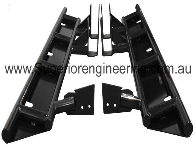

Moin Winke Winke,

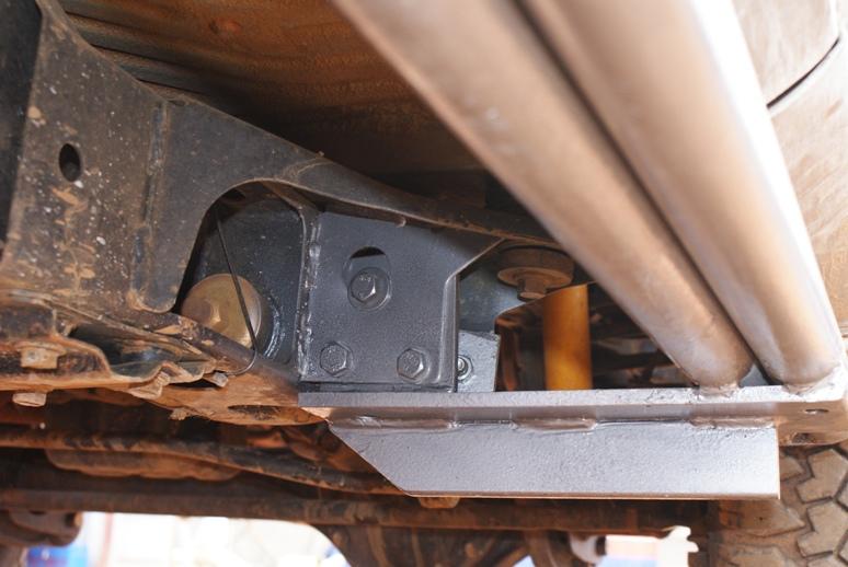

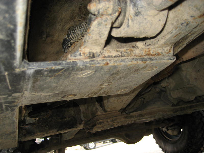

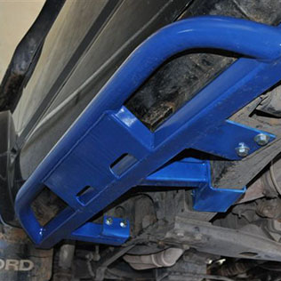

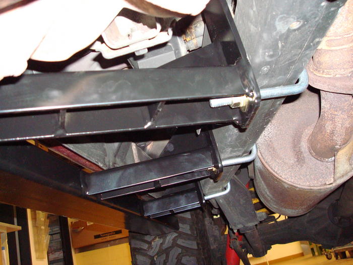

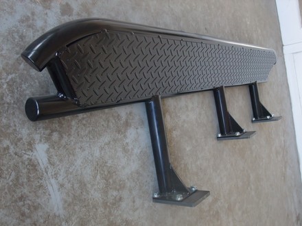

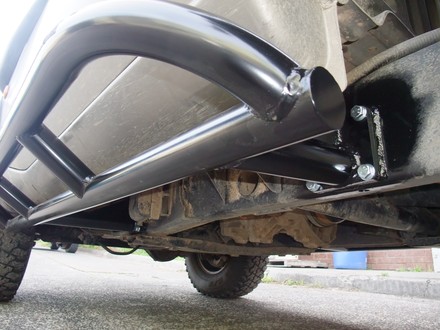

morgen ist es endlich so weit und wir werden alles ausmessen um die Rockslider zu fertigen. Evtl. werden wir die Rockslider auch für andere Y61 Fahrer anbieten. Jetzt hab ich aber noch eine Frage zur Befestigung am Rahmen, welche ist am sinnvollsten? Ich hab mir hierzu mal ein paar Bilder gesucht und bin da auf verschiedene Lösungen gestoßen. Welche sagt Euch denn am meisten zu?

BeitragVerfasst am: 26.02.2014 09:33:09    Titel:
Bild vier und sechs fällt schon mal weg. Das ist mir nix, ich denke das sich bei Bild sechs die Schraube in den Rahmen schneiden könnte und bei Bild vier ist mir die Kante zur Vetsteifung zu tief, dass müsste man anderst lösen.

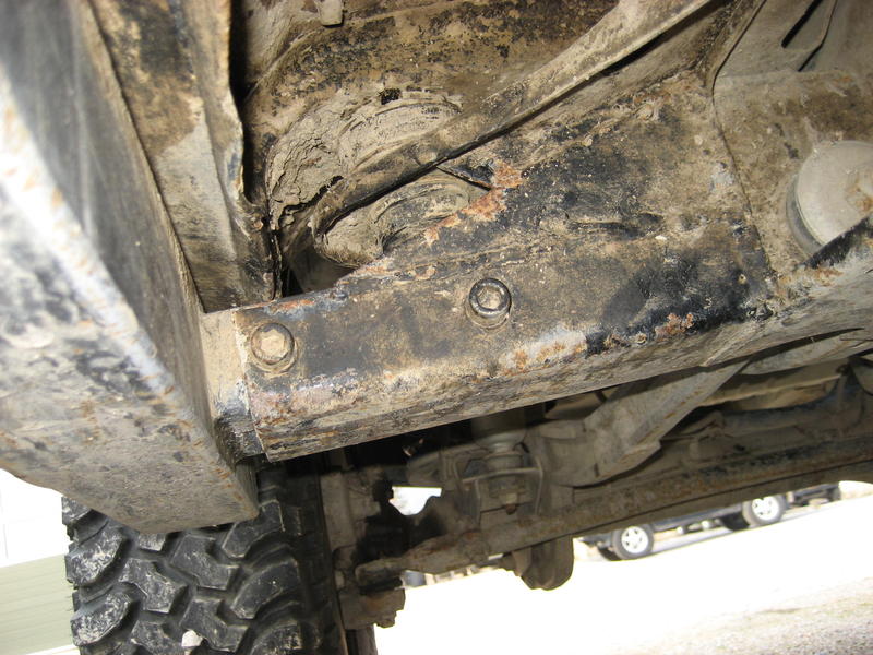

BeitragVerfasst am: 26.02.2014 11:23:56    Titel:
Alle Lösungen, wo die Schraubenköpfe/Muttern nach unten gehen, halte ich für recht unbrauchbar.
Am X-Trail habe ich einen Unterfahrschutz, der auch derartige Maschinenschraubenköpfe nach unten hatte.
Damit bin ich einmal über ein paar Steine gerutscht, und danach konnte ich erstmal keinen Ölwechsel mehr machen, weil ich den Unterfahrschutz dank verbogener Schrauben und zernudelter Köpfe nicht mehr entfernen konnte. Ich denke, es wird auch Gelegenheiten geben, wo man einen Slider mal abmontieren muss (z.B. oben die blaue Lösung)

BeitragVerfasst am: 26.02.2014 14:35:08    Titel:
Der blaue ist auch mein Favorit, jedoch müsste die äußere Plate zwischen den Rohren zwei geteilt sein, damit man zwischen den Platten einen High Lift ansetzen kann und er seitlich nicht abrutschen kann.

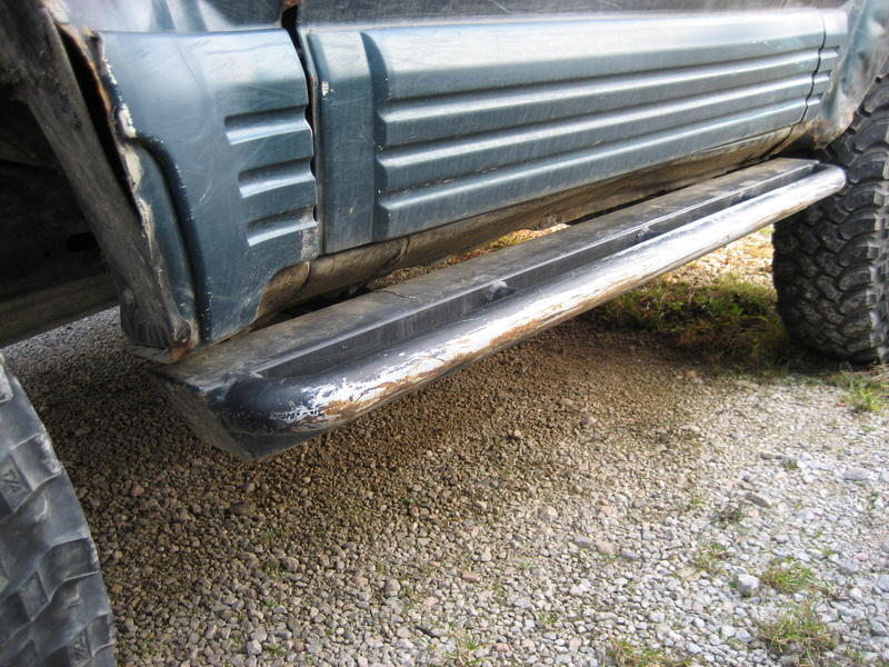

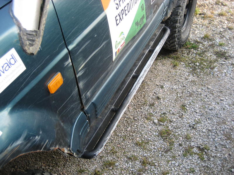

BeitragVerfasst am: 26.02.2014 16:10:00    Titel:
servus !!
da hab ich auch was ...
ist zwar von einem kurzen 2,8er aber vielleicht ist es auch ein denkansatz.
wie mann sehen ja wird das auto ziemlich arg hergenommen .
die slider sind jetzt 6 jahre am auto und halten echt ALLES aus.
gruss ,michi

BeitragVerfasst am: 26.02.2014 17:43:02    Titel:
@der Präsident: auch ne gute Lösung, du hast praktisch vorne die Aufnahme geschweißt und dann den Rockslider zum reinschieben gemacht, oder?
@Jensoil: kann evtl. mehrere bauen, muss ich aber erst mit meinem Schwager abklären.
der präsident
Karpatenfuchs
1. 130 defender 300tdi
2. discovery 2 td5 aut.2002
3. einige range rover P38 4,6
4. freelander 2.0 TD4
BeitragVerfasst am: 26.02.2014 18:42:15    Titel:
servus !!
vorne ist ein U profil an den rahmen geschweisst und der rockslider hat wieder ein U drauf das dann in das andere geschoben und verschraubt wird.
hinten einfach eine platte mit gewindenlöchern drinnen an den rahmen gescheisst und am rockslider die gegenplatte.
das ist nicht kleinzukriegen.
wir schrammen mit dem dingern über alles einfach drüber und das auto läst sich gaaaanz locker am rockslider aufheben.
jetzt schauen die dinger halt schon arg aus , 6 jahre superkarpata hinterlassen halt ihre spuhren.
wir haben die dinger damals sandgestrahlt und mit 2 schichten epoxylack lackiert.
bis auf dort wo der lack total weggeschliffen ist rostet da gar nix.
das profilrohr ist sicher optisch nicht die schönste lösung aber für den hardcore einsatzzweck einfach das stabilste.
gruss ,michi

BeitragVerfasst am: 26.02.2014 18:46:41    Titel:
noch was ...
warum soll die anschweissvariante für den tüv ein problem sein ??
bei und in ösireich ist das kein thema ,der Patrol ist voll vom tüv abgenommen und für die war das am rahmen schweissen gar kein problem.
alles was mittels U platten oder so am rahmen ""nur"" geklemmt ist wird zu 80 % mit der zeit locker und zwischen rahmen und platte kann es rosten.
ist natürlich auch immer eine frage des einsatzzweckes.
gruss ,michi
