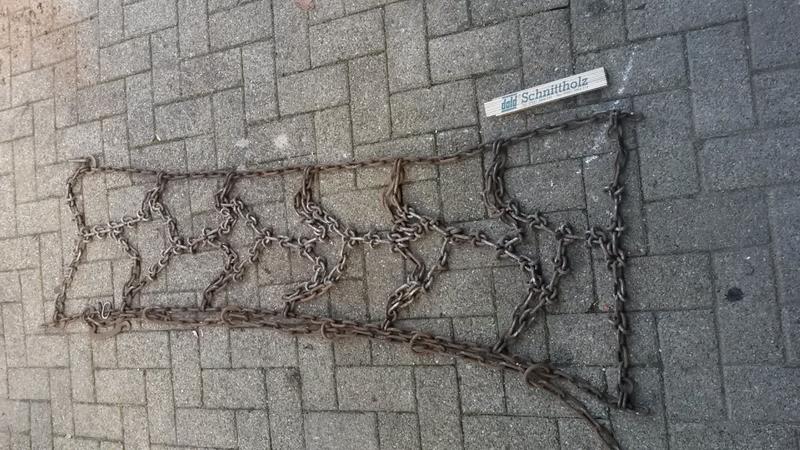

nach was für einer ET sollte man schauen wenn man 285 75 R16 mit Schneeketten
auf einem ca. 7cm höheren Patrol Y60 fahren will?
(Schneeketten sind von einem Unimog also ziemlich Stabil gebaut)
Gruß Pirmin

BeitragVerfasst am: 14.10.2014 20:57:17    Titel:
Wenn du die Ketten schon hast:
Ketten montieren (falls zu groß, dann halt entsprechend mit Draht verkleinern, falls nur zur Anprobe) und den Freigang überprüfen. Wenns im Stand passt, auf einen Keil fahren, mit Stapler anheben oder was auch immer. So dass der Federweg ganz ausgenutzt wird.
Zu beachten ist, dass Ketten beim Fahren ordentlich vom Reifen abheben, also genug Freigang zum Radhaus/Radlauf etc. vorhanden ist. Wenn die Ketten im Stand also noch einigen Freigang haben, kann man eine Probefahrt machen. Die Geschwindigkeit bei Ketten ist eh begrenzt, also braucht man auch nicht schneller also 50 fahren können.
