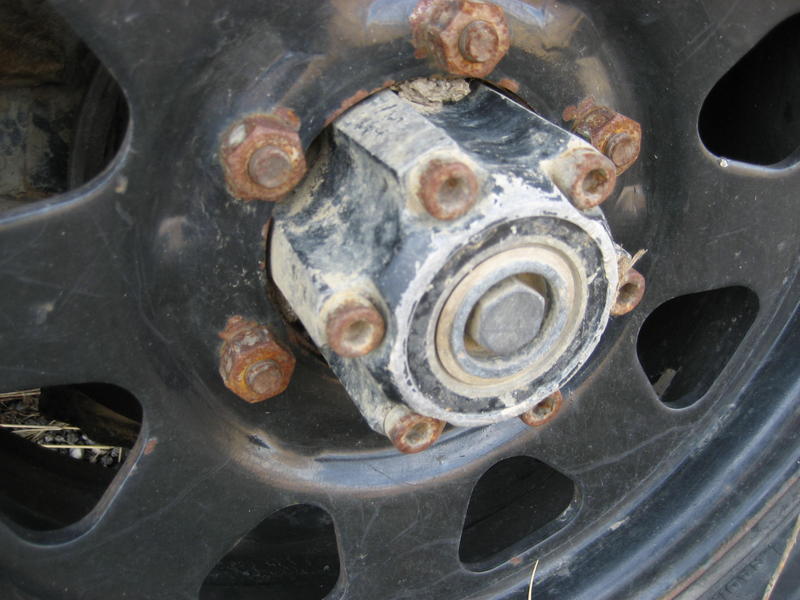

es ist ein 96 bj und er hat man. naben drauf.
am besten wärs es gibt als ersatz ""fixe naben"" da wir ja sowieso immer in 4x4 fahren und die doofen dinger nur aussen vorstehen und def. werden können.
ich zerleg die dinger jetzt mal und werde schauen ob ich etwas finde.
ich ärgere mich eh jedes mal beim zerlegen über die dinger ,furchtar das gefummle beim zusammenschrauben.
allso ,falls wär fixen naben rumliegen hat dann nehm ich die sofort.
gruss ,michi

BeitragVerfasst am: 20.03.2014 09:21:57    Titel:
Mach mal bitte Bilder vom Aufbau.
Vielleicht passt da Markenübergreifend ja was! ;)
Mfg Richy

BeitragVerfasst am: 20.03.2014 12:42:09    Titel:
servus
bitte schön
gruss ,michi

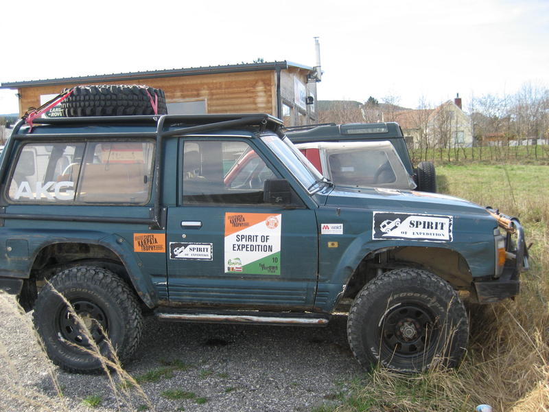

MHNRT
1. VW Crafter 2E noch 2x4
BeitragVerfasst am: 20.03.2014 13:13:58    Titel:
Fetter Außenkäfig/Dachträger. Wie ist der innen festgemacht bzw. verstärkt?
GR_uß Matthias
der präsident
Karpatenfuchs
...und hat diesen Thread vor 4406 Tagen gestartet!
1. 130 defender 300tdi
2. discovery 2 td5 aut.2002
3. einige range rover P38 4,6
4. freelander 2.0 TD4
BeitragVerfasst am: 20.03.2014 13:33:12    Titel:
servus !!
der SCHWERLASTDACHTRÄGER Heiligenschein
ist ""nur"" 4 x mit platten aussen durch die karosse geschraubt/verklebt und mit gegenblatten innen.
das hält super da das Patrol blech ja schön dick ist.
bei einer gröberen rolle würde er sich wohl verbiegen aber dafür ist er auch nicht gedacht.
als massiver treeslider leistet er aber sehr gute dienste und ist schon seit jahren erprobt.
ich hab mal das ganze auto daran aufgehoben YES
gruss ,michi
