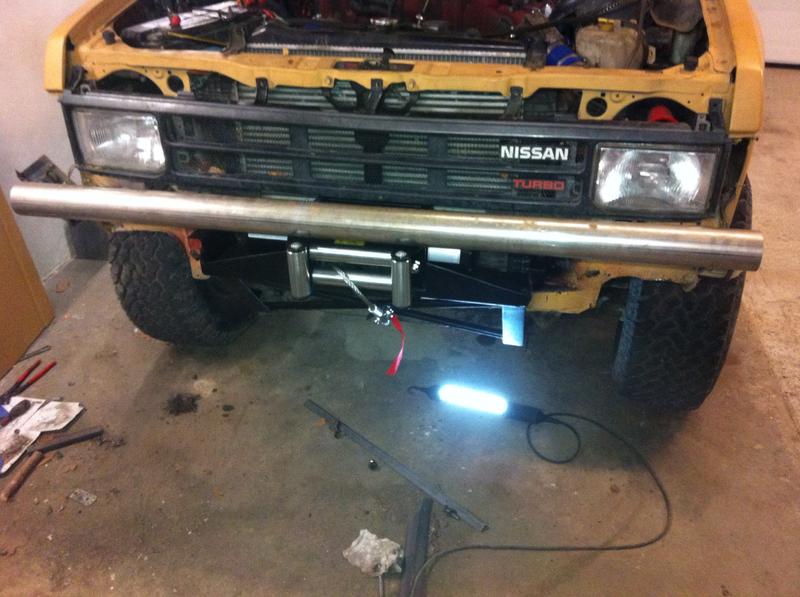

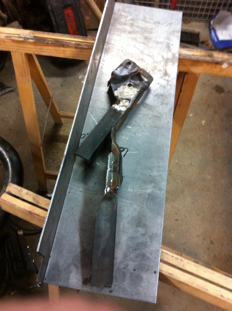

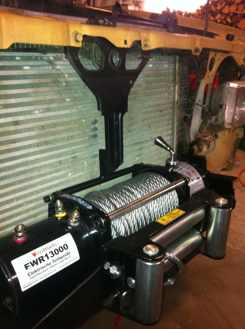

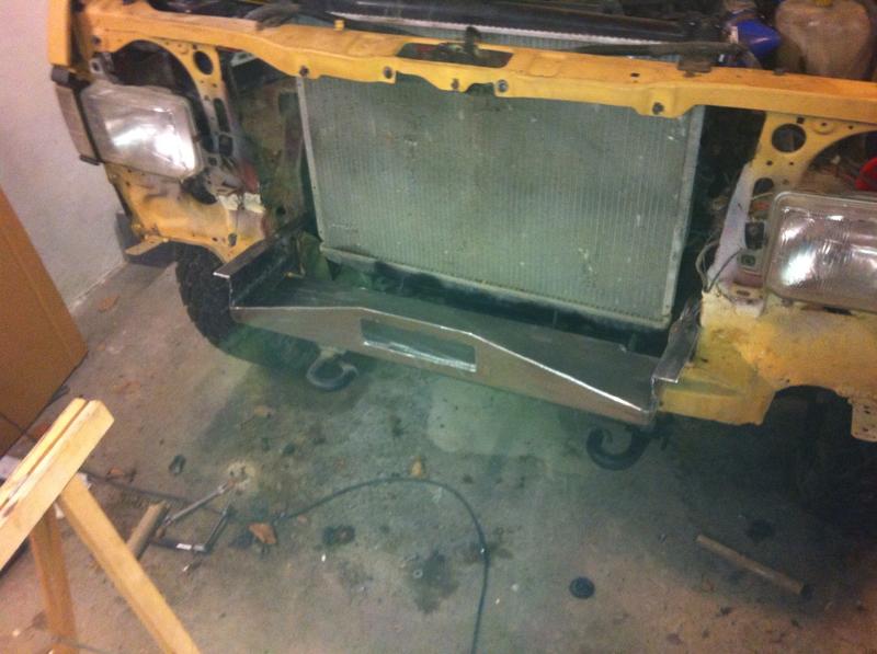

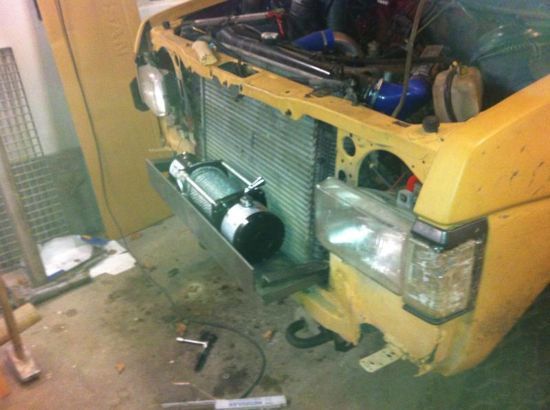

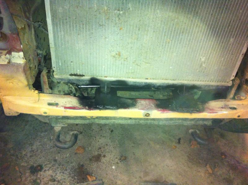

also ich bau gerade eine Winde an meinen md21 und bin für anregungen offen
soweit ist es:
kühler etwas nach hinten versetzt damit mehr platz da ist wegen llk

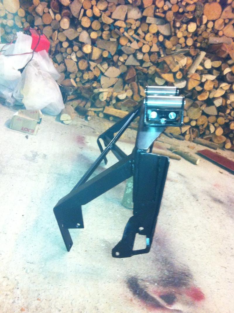

aus einem teil der originalen stoßstangenhaltern was gebrutzelt und ne platte gekantet
mal grob maß genommen, und nein das holz verbaue ich nich
sie ist an ihrem platz
und die platte habe ich auch etwas angepasst.
momentan ist die befestigung nur an den original punkten, ich wollte noch 2 streben zu den abschlepphaken ziehen und mit diesen verschweißen.
evtl spinn ich wieder nur rum aber ich hab irgendwie das gefühl das es nicht fest genug ist! irgendwo noch was verstreben?

BeitragVerfasst am: 29.11.2013 23:43:09    Titel:

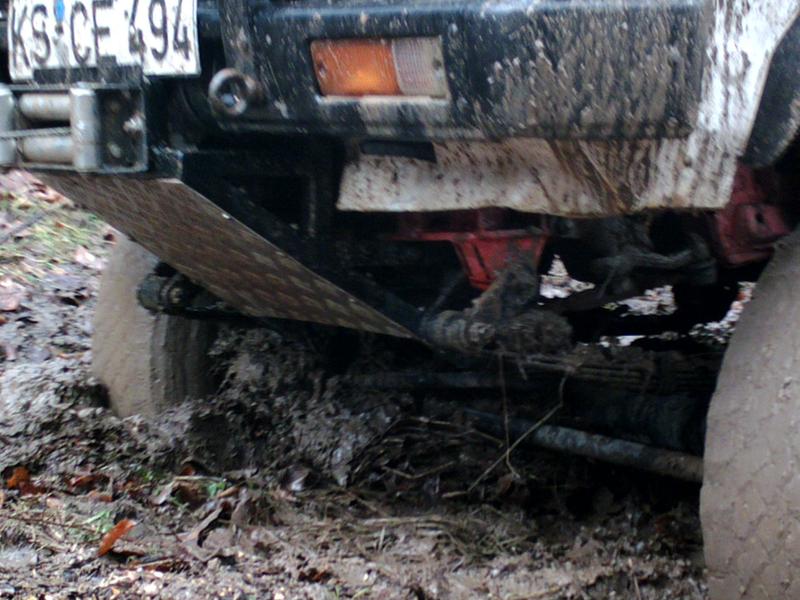

Da der Y720 in dem Bereich fast genauso aufgebaut ist, trau ich mich mal was dazu zu schreiben.
Bekomm aber keinen Schreck, ist nämlich nicht negativ von meiner Seite. Heiligenschein
Die oberen Ausleger der Stoßstangenhalter würde ich noch etwas aussteifen.
Ich hab einen Vierkantrohrrahmen mit Dicker Rückplatte und Bodenplatte gebaut und das ganze wie einen Unterfahrschutz
nach unten geführt und zu den Abschlepphakengewinden hin verlängert. Die sind dickes Feingewinde und halten ordentlich!
Die Haken hab ich weggelassen, die Konstruktion bietet genug Anlenkpunkte zum abschleppen/ geschleppt werden.
Ich hab die ganze Konstruktion verschraubt und ist für Reparaturzwecke abnehmbar. Halte ich für sinnvoller.
Ich hoffe, Du kannst erahnen wie ich es meine.
Um Stress mit dem örtlichen TÜV zu umgehen habe ich die Originalhalter verlängert und die Winde unter der Serienstoßstange verbaut.
Meine Konstruktion hält seit vielen Jahren und hat schon Winchaktionen mit Umlenkrolle und bodenlosem Schlamm
standgehalten.
Starrachse, was sonst!

BeitragVerfasst am: 30.11.2013 12:07:49    Titel: Re: seilwinde d21
plath hat folgendes geschrieben:
moin
gruß
rene
das gefühl dass das so nicht lange halten wird hab ich auch (nur gefühl vom betrachten der halterung) Unsicher
kannst du nicht etwas basteln, dass direkt zwischen den rahmen geschraubt wird?
die variante von Steppenwolf schaut auch ziemlich gut aus

BeitragVerfasst am: 30.11.2013 15:03:47    Titel:
Bin auch am tüfteln, allerdings am W160er... und auch zum schrauben.
Denke dass Deine Version nicht verwindungssteif genug ist. Wenn Seil oder Haken mal reissen zerfetzt es den Kühler.
Bei uns hier im Süden könnte ick das Teil auf keinen Fall so vor dem Kühler montieren wg der Kühlung.

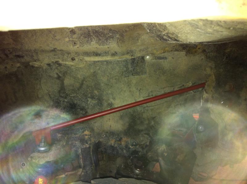

BeitragVerfasst am: 30.11.2013 19:09:16    Titel:
denke mit dem kühler wird es hier keine probleme geben :-)

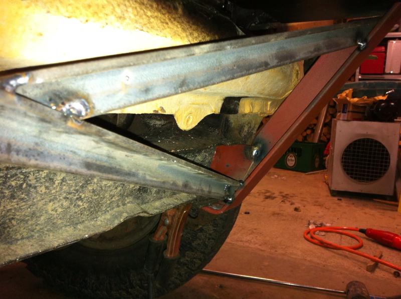

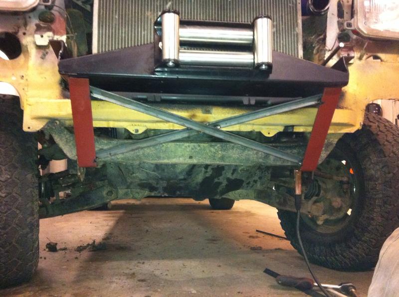

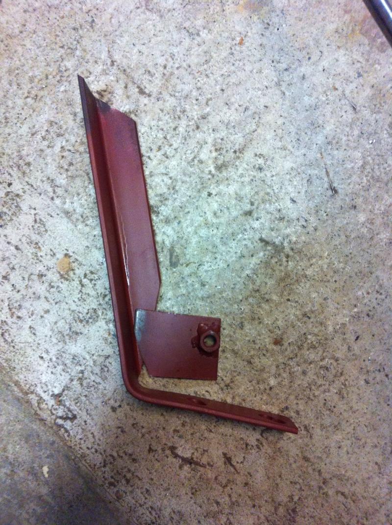

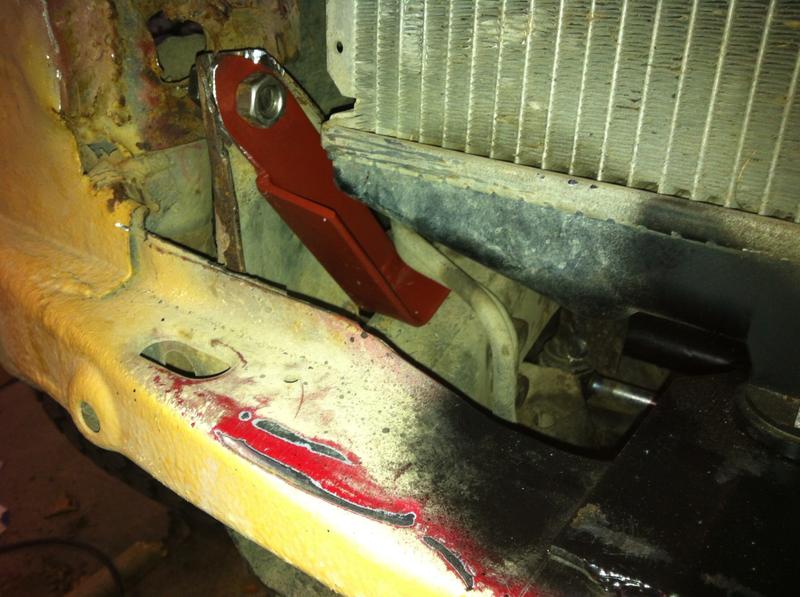

versteifung die erste
verschweißt und mit m12 verschraubt
gleiches auf der anderen seite. weitere folgen am montag.
gruß
rene

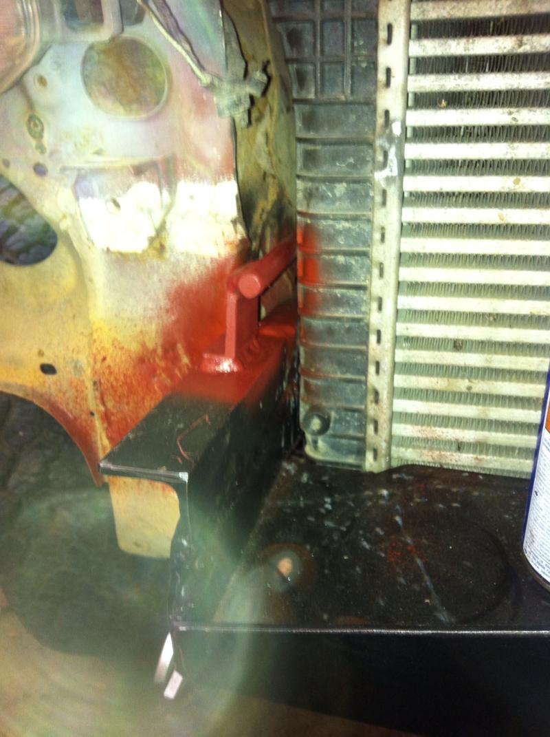

BeitragVerfasst am: 02.12.2013 19:54:05    Titel:

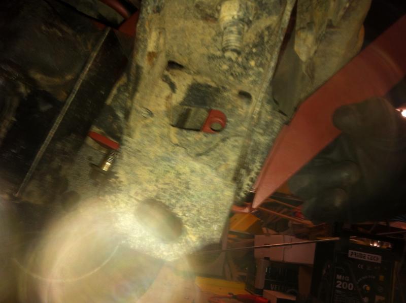

soooo
paar streben
grob zusammenheften
kommt doch schon stabiler rüber

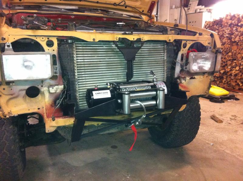

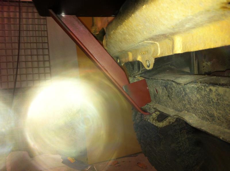

BeitragVerfasst am: 03.12.2013 21:16:14    Titel:
so noch paar streben
das sollte jetzt aber dicke ausreichen!
die strebe vom schlossträger mal etwas umgebaut
dann gehts jetzt mal ans verkleiden

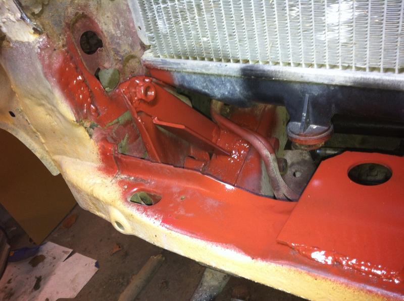

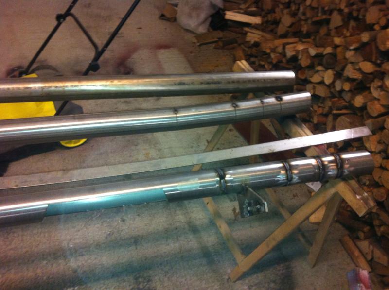

BeitragVerfasst am: 04.12.2013 18:19:46    Titel:

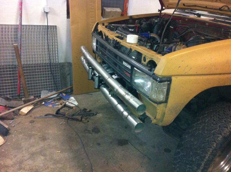

rohre "biegen" und verschweißen
Steppenwolf
Hesse, aber nicht Hermann
Wohnort: Kassel
BeitragVerfasst am: 04.12.2013 23:18:02    Titel:
Dein Intercooler kommt mir irgendwie bekannt vor. Hast Du auch einen von VW drin?
Deine Windenkonsole sollte nun wirklich halten. Ja Wenn Du jetzt auch noch bis zur Stoßdämpferaufnahme gehst...

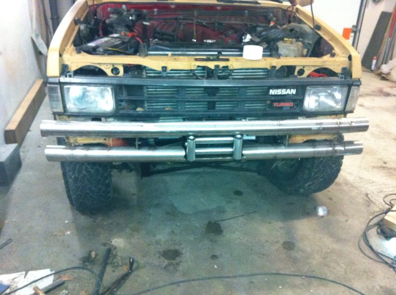

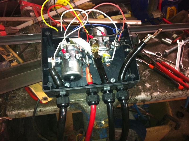

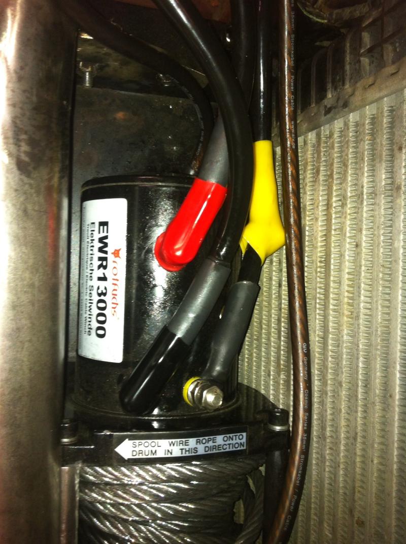

BeitragVerfasst am: 05.12.2013 19:27:48    Titel:
etwas weiter gebaut
dann habe ich mich auch mal an die verkabelung gemacht, die originalen kabel waren mir zu kurz und mit 20 qmm auch zu dünn.
also alles mit 35qmm neu verkabelt, gequetscht und verlötet damit nix rausrutschen kann
alle anschlüsse dicht mit speziellem schrupfschlauch verschlossen.

Hallo, ich will hoffen, daß der Kühler noch genug frische Luft bekommt, habe da so meine Bedenken
plath
Wohnort: Greifenstein
...und hat diesen Thread vor 4504 Tagen gestartet!
1. Nissan Md21 2,7TD
2. Dodge RAM 1500 Hemi 4x4
BeitragVerfasst am: 05.12.2013 22:56:12    Titel:
was genau soll denn anders sein ? wo die Winde sitzt war vorher die stoßstange !

BeitragVerfasst am: 05.12.2013 23:10:21    Titel:
Hmm, weiß noch nicht, ob ich Deinen Geräteträger Heiligenschein an Deinem Wagen besonders hübsch finde... Unsicher
Das "Dahinter" kommt jetzt sehr zum Vorschein und wirkt irgendwie... unfertig, unschön.
Links und rechts neben der Winde zum Grill eine Abdeckung wäre chic, auch ein Abschlussblech an den Rohrenden, was
die alte Stoßfängerform aufnimmt wäre optisch sicher vorteilhaft.
Meine persönliche Meinung.
