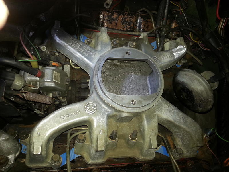

Da der 6,2er nicht grad der schnellste ist hab ich ihm etwas auf die Sprünge geholfen .Tipps und Tricks :-):
Ich hab am meinem gemacht :
Offene Ansaugbrücke vom H1 , größerer Luftfilter , Dieselpumpe aufgeschraubt , Abgaskrümmer vom H1 größer und kein Guss Krümmer , größere Abgasanlage gerade in Arbeit Smile .

Doch da ich ja die Pumpe etwas aufgedreht habe hat er zu wenig Luft bekommen schwarz rauch , der Serien Luftfilter ist eh viel zu klein (ansaugloch) . Der Motor läuft deutlich besser kein vergleich zu Originalleistung .
hab ein original GM Luftfilter vom Benziner der hat zwei Luftansauglöcher und ist Größer .

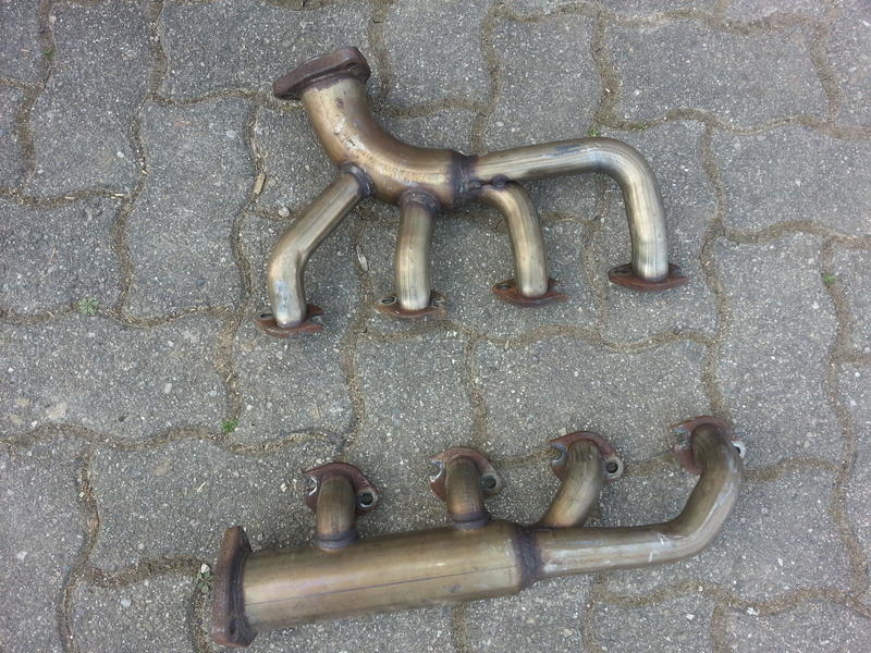

BeitragVerfasst am: 11.07.2014 12:18:11    Titel:
Der Auspuff bringt bestimmt was mit den Krümmer und 3zoll Abgasanlage.
hier mal paar Bilder :

BeitragVerfasst am: 12.07.2014 09:38:39    Titel:
Der Trick beim Diesel kennst du ja schon.
Er braucht so viel Sauerstoff wie möglich.
Mein Plan wehre einen selbstgebauten großen runden Luftfilter zu bauen.
Wenn möglich mit einem trompetenförmigen Einlass zur Brücke.
Dann benötigst du auf jeden Fall 2 Fächerkrümmer!
Im Idealfall sind alle 4 Rohre gleich lang und münden in einem Kollektor.
Durch die gleich langen Rohre, reihen sich alle Abgasimpulse hinter einander am Kollektor ein und es sollte ein leichter Unterdruck in den Rohren entstehen, wo gerade kein Abgas kommt.
Das funktioniert natürlich bei hoch drehenden Motoren besser, bringt dir aber beim Saugdiesel schon einiges.
Die 2 Rohre von den Krümmern sollten dann einmal mittels cross pipe zusammengeführt werden.
Das bringt noch mal ein paar PS.
Als nächstes kannst du den Öffnungsdruck der Einspritzdüsen hoch setzen. Und vor allem revidieren, damit sie ein sauberes Strahlbild haben.
Bringt Leistung und spart Treibstoff.
Förderbeginn muss natürlich angepasst werden.
Geschätzt sind mit den Mods noch mal gute 30-50PS drin.
Vorausgesetzt, deine Pumpe ist leistungsfähig genug!

Das mit dem Luftfilterkasten hab ich mir auch schon überlegt , geschlossener Kasten mit schnorchel nach drausen so das er keine warme Luft ansaugen kann .
Des mit den Düsen ist ne gute Idee , um so größer der Einspritzdruck um so bessere Zerstreubung gleich bessere Verbrennung .
Mit dem Auspuff hast recht so saugt er das Aabgas aus den Zylindern .

BeitragVerfasst am: 12.07.2014 12:12:52    Titel:
vielleicht, dort wo du rankommst, den grund von der "ansaugspinne" polieren. damit es keine verwirblungen gibt.
BeitragVerfasst am: 12.07.2014 13:45:17    Titel:
Lieber die warme Luft, als ein weiteres Rohr im Ansaugtrakt!
Jeder Bogen kostet Strömung und daher Leistung.
So wie bei dem Motor.
BeitragVerfasst am: 12.07.2014 13:48:45    Titel:
michak1801 hat folgendes geschrieben:
Bringt nichts wenn man den Aufwand betrachtet.
Lieber alle Übergänge mittels einer Dichtung anpassen, so das zwischen dem Kopf, der Ansaugspinne und den Krümmern keine Kanten in den Kanal stehen.
Auch kann man die Ventilsitze nachbearbeiten.

BeitragVerfasst am: 12.07.2014 16:24:01    Titel:
Die Übergänge hab ich angepasst usw . Alles weitere ist zu aufwändig das stimmt .
