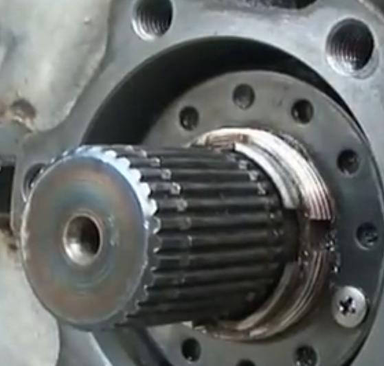

BeitragVerfasst am: 11.07.2014 15:50:54    Titel:
Danke für die prompte Beratung.
Zu meinem Verständnis noch eine Frage mit einem Bild von anderem Modell.
Ist die Sicherungsscheibe denn immer flach und verschraubt wie im unteren Bild oder wie befestigt?
oder kann die Sicherungsscheibe auch korbartig sein , dann würde der Rand stören.

BeitragVerfasst am: 11.07.2014 20:55:46    Titel:
Das gelochte Runde ist die Sicherungsscheibe mit zwei Schrauben.
Ich kenne nur Diese.........seit R20 Bj. 93 bis jetzt.
