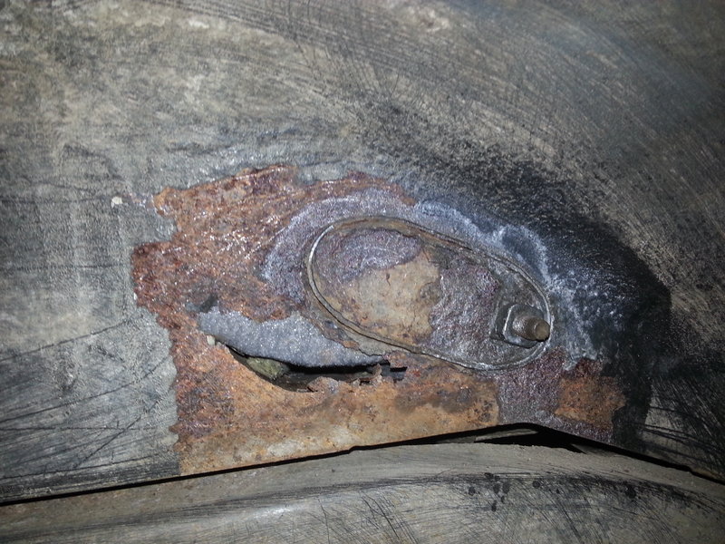

so sieht es in meinem rechten, hinteren Radkasten aus (links im Prinzip auch, nur nicht ganz so schlimm):
Wie setze ich das fachgerecht in Stand? Neues Blech einschweißen ist soweit klar. Aber woher bekomme ich ein neues Gurtgewinde (das ovale Ding)? Ich fürchte wenn ich zum Ford Teilehöker gehe folgendes
1.) das Teil kostet 137,50€
2.) ist nicht mehr lieferbar
Kennt jemand eine Bezugsquelle, oder hat welche herumliegen, oder kann sie irgendwo abmontieren?
Jörg

Ich fürchte, da bekommst richtig Prbleme mit TÜV. Das ist ein sicherheitsrelevantes Teil. Da geht wohl nur der Weg übern Vertragshändler, fürcht ich.

Ja, genauso wie Bremse, Lenkung, Fahrwerk, Räder ... trotzdem repariert da jeder selbst dran rum.
Und ich sag mal so: wenn ich nicht die Radhausverkleidungen demontiert hätte, würde der TÜV Heini es nichtmal sehen beim nächsten Prüftermin, und würde vermutlich, wie die anderen Male auch, die Plakette ankleben obwohl die Sicherheitsgurtbefestigung marode ist.
Aber Vogel Strauß liegt mir nicht so.

Ne Möglichkeit, die Du mit dem eigenen Gewissen abreden mußt, wäre, das Teil einfach relativ großflächig von nem Schlachter rauszuschneiden.

Wenn man ein bißchen im Internet herumsucht, findet man massenweise Menschen die diese Befestigung/Aufnahmen neu gemacht haben (viel VW und BMW). Also soooo dramatisch kann das jetz auch nicht sein.
Wo es mir gerade einfällt: Meine Lebensgefährtin hatte vor ein paar Jahren einen Unfall mit einem drei Jahre alten Ford Fokus, 1. Generation. Frontalaufprall mit 80km/h weil eine ältere Dame unerwartet aus einer Seitenstraße links auf die Landstraße abbog, das hat die Gurtbefestigung des Fokus zerlegt. Damit will ich sagen, neu und original muß auch nicht der Weisheit letzter Schluß sein.

Ich sag ja nicht, daß man das nicht machen darf. Aber es muß halt sauber gemacht werden.

Hallo, meiner Meinung nach von einem geprüften Schweisser in einer Freien- oder Mietwerkstatt großzügig instand setzen lassen und gut ist. Der HU-Mensch schaut da drauf und sagt nix, wenn´s einfach gut gemacht ist und die Schweissnähte nicht versteckt sind unter dicker UBS-Pampe (unter der es grundsätzlich fault Wut ). Danach sinnvollen UBS gemäß Info´s im Forum.
Der ovale "Flicken dient nur der Kräfteverteilung, die Form ist eigentlich wurscht.

Also schneide ich den Gammel großzügig raus, schweiße ein stärkeres Blech rein, verschleife das Ganze schön dengel evtl. das ovale Ding nach. Kleine Holzform ist ja schnell ausgesägt und dann den Rand ein bißchen umlegen und eine Einschweißmutter rein. Das ganze zweimal, damit es gleich aussieht und dann schön mit Rostschutz und Co. versiegeln. Hält allemal besser als der jetzige Istzustand.

die Gurtbefestigung gibts im Zubehör universell, das ist auch Feingewinde, da ist mit "Mutter draufschweissen" so einfach nix...Aber wie gesagt, gibts fertig mit Platte, sollte dann auch -bei fachgerechtem Einbau- kein Problem mit dem Tüv geben- und halten tuts auch...

ich hatte schon herumgeguckt und nichts gefunden. Hast Du zufällig einen Bezugsquelle?

zB da: http://www.stevens-shop.de/shop//index.php?cPath=53_197
Infos dazu auch hier : http://www.oldtimer-markt.de/kinderimoldtimer
Wo ich meine damals herhatte weiss ich nicht mehr, war aber auch ne Anzeige in Oldtimer-Praxis. Hab ich in einen SJ 410 eingebaut.

Wenn man erst einmal weiß, dass die Dinger "Gurtplatte" heißen...
http://www.ebay.de/itm/Stahl-Verstarkungsplatte-FIA-Gurtplatte-raceparts-cc-/111171731703?pt=Teile_ohne_Strassenzulassung&ha... [Link automatisch gekürzt]
