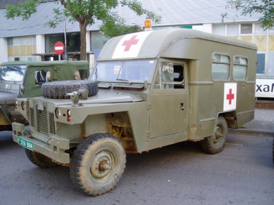

ich würde gerne eure Meinungen hören, da ich letztens beim Gespräch mit einem spanischen Defender-Fahrer über ein Reisemobil gesprochen habe.
In Spanien kursieren in den Verkaufsportale mehrere Santana 109 Mercurio Ambulancia, auch als Schlachter im Verhältnis günstig zu erstehen sind
Oder hier als Beispiel in einem Verkaufsportal: Milanuncios
Derjenige, der mit mir gesprochen hat, hat viel Zeit und einen Hang zum Masochismus.
Die Englischen Sanitäterfahrzeuge sind im Gegensatz zum Santana unpraktischer, siehe hier eine Zusammenfassung auf Deutsch: Mercurio Ambulancia
Er würde gerne die Hütte vom Mercurio auf das Gestell von einem 130er Crew-Cabin stellen, was meint ihr dazu?

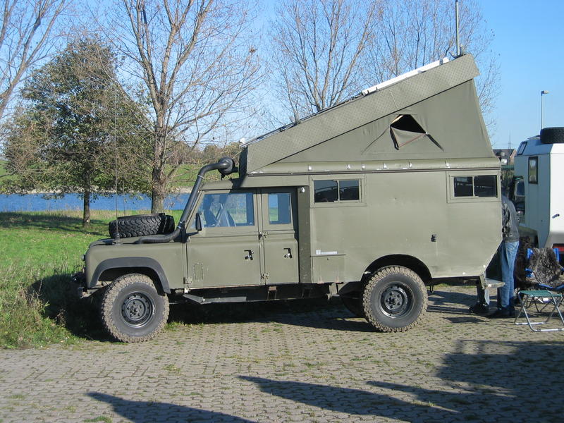

Ein Kollege hat einen Ambulance mit Extracab gebaut:
autoteam-essen.de

Nachdem der Bekannte in Spanien wirklich jemand ist, der zu viel Zeit und unmögliches in Angriff nimmt, könnte das durchaus etwas haben.
Hintergrund ist bei dem Gespräch gewesen, dass er diesmal Fondssitze braucht mit Türen (2 Kinder, 10 und 5 Jahre alt).
Jetzt hat er aktuell einen 109er Santana, aber die Kinder werden jetzt zu groß.
Davon abgesehen soll die Mercurio-Ambulanz echt was haben, mehr Platz als die britische Version.
