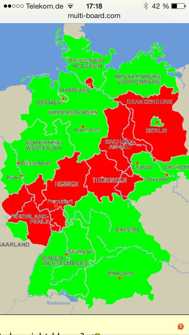

BeitragVerfasst am: 15.07.2014 11:07:01    Titel:
man Leute, ich glaubs ja nicht
diese Scheisse wird hier jedes Jahr aufs neue durchgekaut und 90% habens immer noch nicht kapiert was Gesamtmasse Gesamtzugmasse usw bedeuten
und die Regelung das LKW bis 3,5t mit Anhänger für Sport und Freizeitzwecke am Sonntag doch fahren dürfen ist ein Vorschlag des Bundes an die Länder, leider spielen aber nicht alle Länder mit deshalb darf man z.B. in Bayern fahren, in Hessen nicht
hier noch die Karte, ob die noch zu 100% stimmt kann ich nicht garantieren, muß jeder für sein Bundesland selber erfragen, das ist der Stand vom letzten Jahr
grüne Länder machen mit, da darf man fahren, in den roten nur mit Ausnahmegenehmigung
nur am Rande:
das ist ein Beschluß der Verkehrsministerkonferenz der Länder, also von den Ländern angeschoben und nicht vom Bund (bei dem die Gesetzgebungskompetenz in dieser Sache liegt)
das ist eben das Makabere an der Sache:
Die Verkehrsminister schieben das an, fassen einen entsprechenden Beschluß und ihre eigenen Länder machen nicht mit bzw. versuchen das Gegenteil zu erreichen.
Übrigens würde ich es drauf ankommen lassen in einem der Erkenntnisverweigerungsländer trotzdem zu fahren. Denke spätesten in der zweiten Instanz hat man gute Chancen zu obsiegen, da die VMK eine schlüssige Begründung mitgeliefert hat, die selbst ein Richter verstehen könnte.
Daneben: Die Vorschrift macht nämlich überhaupt keinen Sinn für Privatfahrten, da es sich, wie aus den Protokollen der Sitzungen im Gesetzgebungsverfahren hervorgeht, um eine Sozialvorschrift (hier Schutz der Arbeitnehmer) handelt und um nichts anderes.
