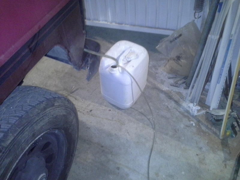

Habe morgen eh vor den Tank rauszunehmen, zu säubern und die Leitungen mit Kabel durchzustossen...

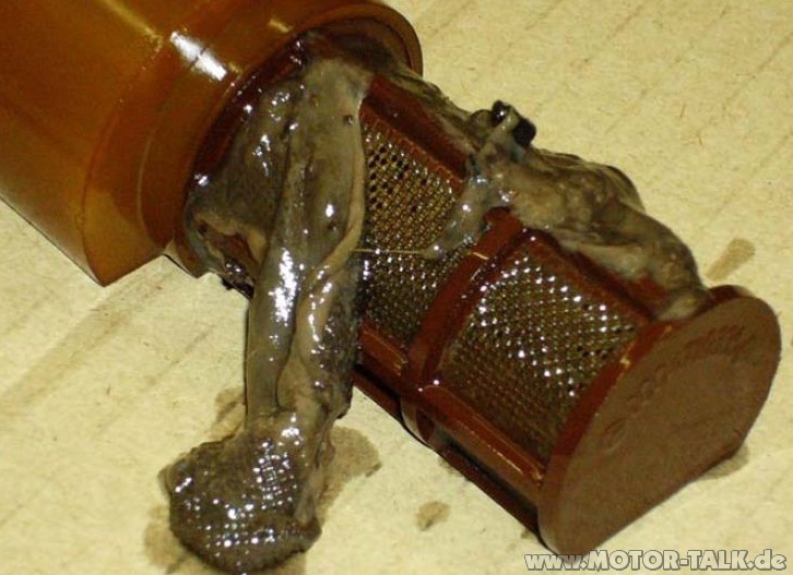

Pflanzenöl ist - weil es biologisch ist - auch besonders anfällig für Bakterienbefall, vor allem wenn Feuchtigkeit dazukommt. Es kann aber auch bei Diesel auftreten. Da hilft dann - wenns mal passiert ist - nicht nur Reinigung vom Tanksystem, sondern es muss auch desinfiziert werden. Mindestens mit reinem Biodiesel, am besten aber mit Grotamar.
Wenn der Filter so aussieht isses Dieselpest:

In den leeren Tank hab ick ne Flasch3nbürste gesteckt, kein Modder, nur der übliche Dreck der letzten wohl 26 Jahre.
