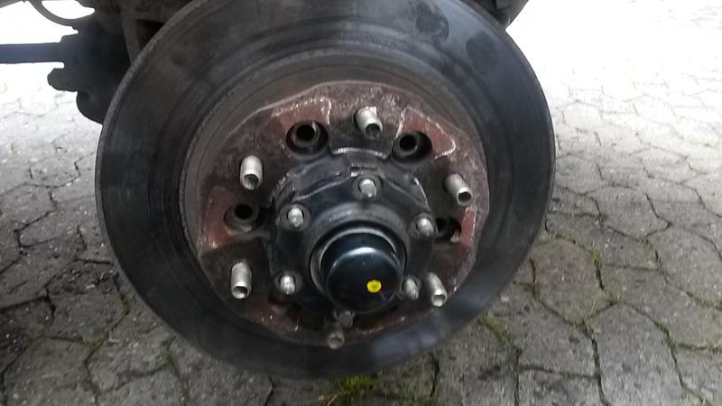

Hallo wie bekomm ich die Bremsscheibe von meinem navara d22 runter ?
hab schon alle schrauben ab aber da tut sich nichts
drauf Rumgekloppt hab ich auch schon wie nen irrer

Könnte es sein, dass das Lager geöffnet werden muss und dann der Achsstummel runtergeht vom Achsschenkel und dann die Bremsscheibe abgebaut werden kann?

BeitragVerfasst am: 16.07.2014 12:49:27    Titel:
Genau .
Verschraubung vom Radlager entfernen
Nabe mit Scheibe abziehen.
dann kannst du die Scheibe von der Nabe trennen.
die Befestigungsgewinde für die Scheibe sind in der Bremsscheibe
Die Schrauben gehen als durch die Nabe .
Ist ein bißchen Arbeit, geht aber Problemlos

BeitragVerfasst am: 16.07.2014 12:53:03    Titel:
Ja das weis ich ja
hab ja auxh alle 6 muttern von der narbe gelöst
aber die bekomm ich einfach nicht runter
hab mit schrauben zieher schon nen kleinen spalt reinbekommen
aber mehr geht einfach nicht
gibs da i wie nen trick ?
solangsam brechen mir die schraubenzieher ab :/

BeitragVerfasst am: 16.07.2014 13:35:39    Titel:
Ahso Ok
An der stelle hilft dann nur noch WD40 und Geduld

Wenn ich das richtig verstehe was die anderen schreiben, muß die Nabenkappe runter und das Radlager aufgemacht werden. Und dann kann alles runter und getrennt werden.

BeitragVerfasst am: 16.07.2014 14:04:45    Titel:
Ah jetzt verstehe ich wo es hakt.
Das ist bei den Versionen mit Freilaufnabe was einfacher , da kann man vernünftig zupacken.
Das Teil must du vorsichtig und mit viel geduld herraushebeln.
Darunter kommt dann eine Scheibe mit 2 kleinen Schrauben zum vorschein.
Ich weis ja nicht was der Schraustock auf der Werkbank hergibt.
Die must du entfernen , dann kommst du an die eigentliche Befestigungsschraube von Lager& Antriebswelle.
Wenn die ab ist kannst du die Radaufnahme mit Scheibe abziehen.
An den Sechskantschrauben die du momentan siehst, hängt auf der Rückseite die Bremsscheibe.
Vielleicht solang das noch montiert ist , schon mal lösen.

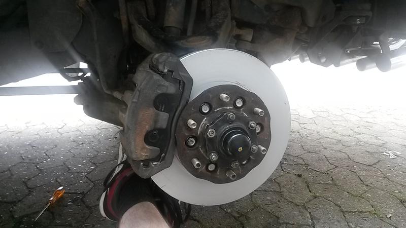

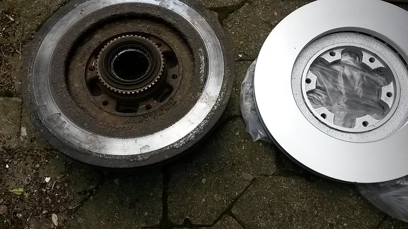

BeitragVerfasst am: 16.07.2014 17:11:43    Titel:
Eeeeeeendlich geschafft
