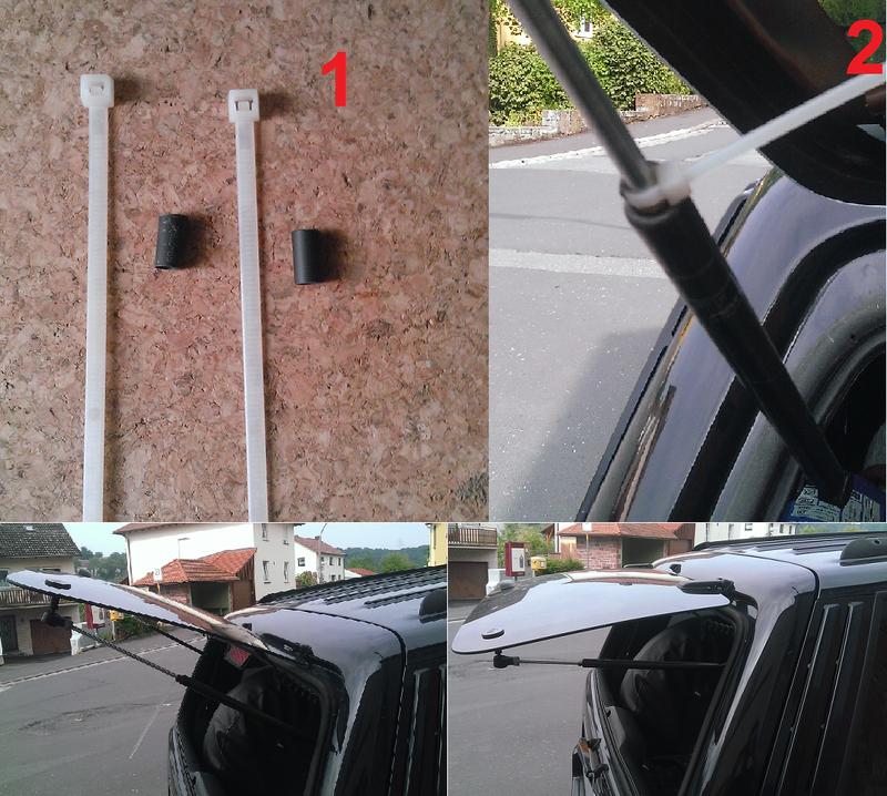

Nach dem meine Heckscheibendämpfer nachgelassen haben und die Scheibe nicht mehr oben halten können, hab ich ihnen "Stopper" verpasst. Kostet kein Geld und ist in 2 Minuten erledigt.
Vielleicht kann das ja noch jemand brauchen Smile
Material: 2 Kabelbinder, 2 Stücke Schrumpfschlauch
Schrumpfschlauch über den Kabelbinder ziehen und erhitzen. Kabelbinder um den Dämpferkolben fest ziehen und fertig.
Hält in jeder Position
