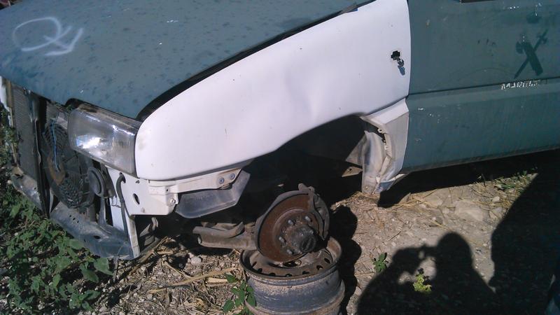

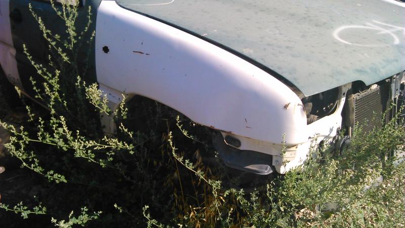

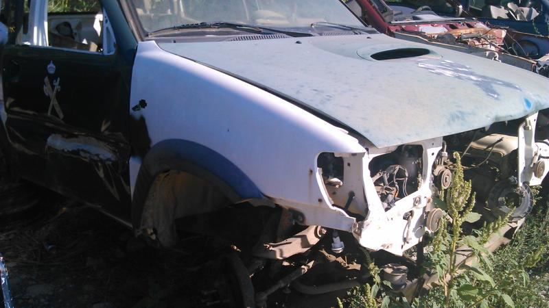

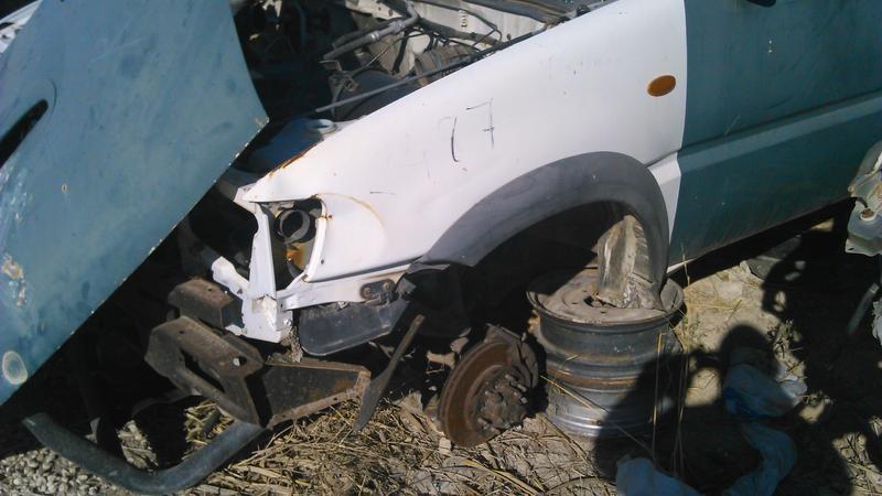

Auf unserem Schrottplatz stehen einige T2 von der GuardiaCivil... rostfrei. Die Kotflügel sind weiss, kosten 60-80 Euronen das Stck. Porto wären 50-60 mit FedEx.
BeitragVerfasst am: 07.07.2014 21:57:16    Titel:
Stck 25 Euronen, Versand nach D sollte mit FedEx ca 30 kosten, erfrage ick morgen
BeitragVerfasst am: 08.07.2014 16:15:54    Titel:
Nachtrag: 2Stck mit TNT-Versand ca 60 €

BeitragVerfasst am: 08.07.2014 19:53:36    Titel:
danke für die Mühe, aber ich denke, dass die nicht passen. Die oberen sind von einem "Pre" Facelift und die unteren von einem "Post" Facelift und meiner steckt genau dazwischen ... Schade. Aber vielleicht gibt es hier ja noch einen anderen "Verzweifelten".

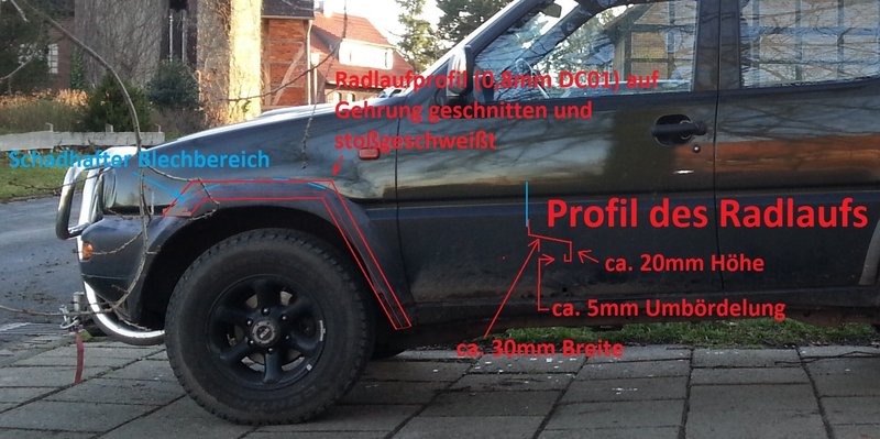

BeitragVerfasst am: 11.07.2014 07:15:57    Titel:
Ich habe miich hier mal mit dem TÜV in Verbindung gesetzt: prinzipiell spricht nichts dagegen eigene Radläufe zu fertigen und im gleichen Abwasch die ollen Plastikverbreiterungen loszuwerden. Der TÜV Prüfer würde sie sogar in die Fahrzeugpapiere eintragen damit es bei der nächsten HU keine Probleme gibt.
Jetzt habe ich mir folgendes überlegt: Sicken und Bördelungen in gerundete Bleche einzuarbeiten ist ja nicht ganz ohne und braucht außer handwerklichen geschick auch teures Gerät. Deshalb habe ich mir überlegt, nach Möglichkeit mit geraden Kanten auszukommen und den Kotflügel mehr so Defender/Patrol like zu machen.
Hier mal ein Bild:
Ich würde mir zunächst mal ein Model aus Karton bauen um die Kotflügelkontur abzunehmen, und dann den Karton mit "Nahtzugabe" aus Blech ausschneien. Vorher würde ich noch einen Termin mit dem TÜV Prüfer machen und ihm mein Model vorführen, damit er mir seinen Segen gibt.
Was meint Ihr dazu?
