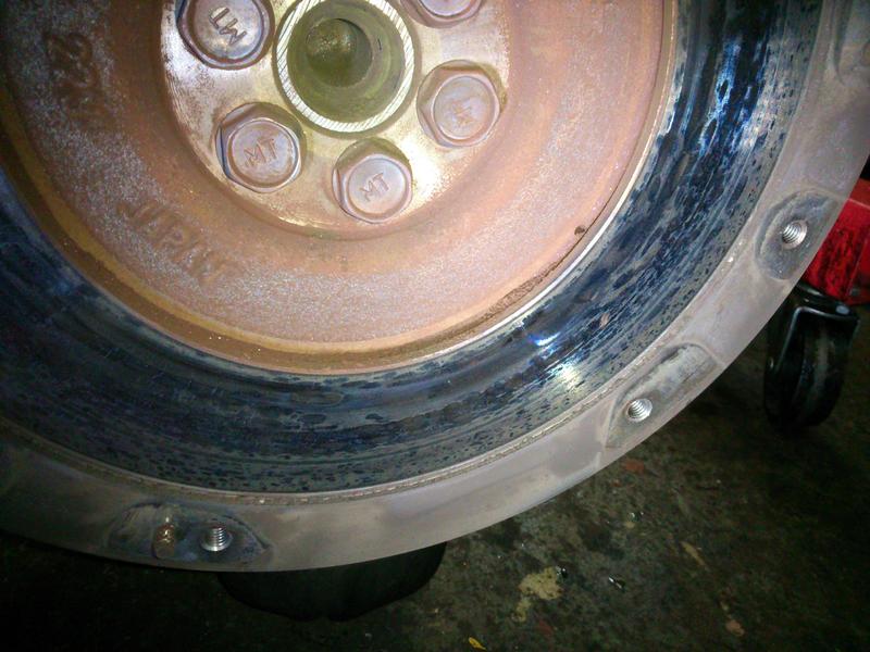

übertreibs nur nicht denn sonst wird das schwungrad zu heiß und bekommt risse oder verzieht sich.
bin so aber auch paar wochen rumgefahren ...

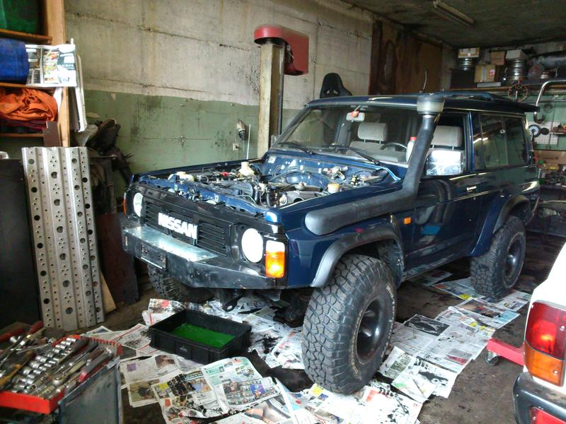

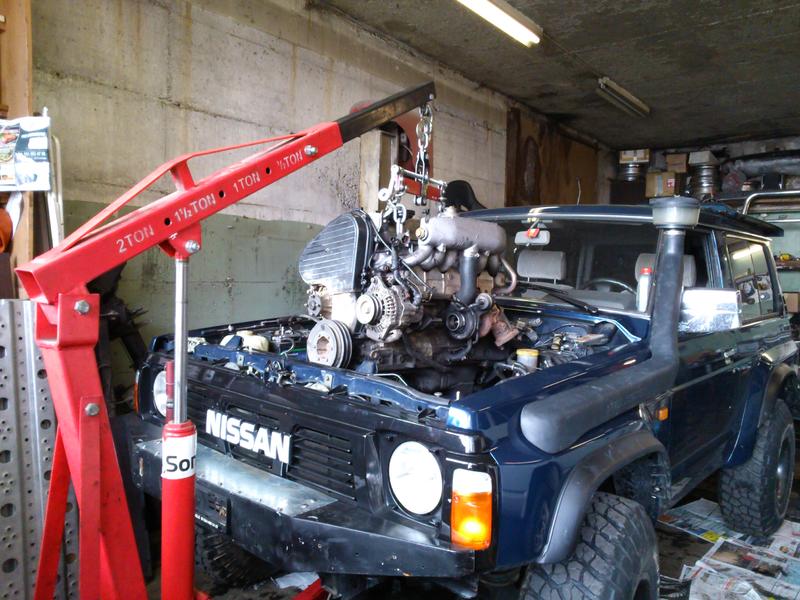

Hab dann heute Nachmittag Zeit gefunden, den Motor rauszunehmen.
Die Bilder dazu:

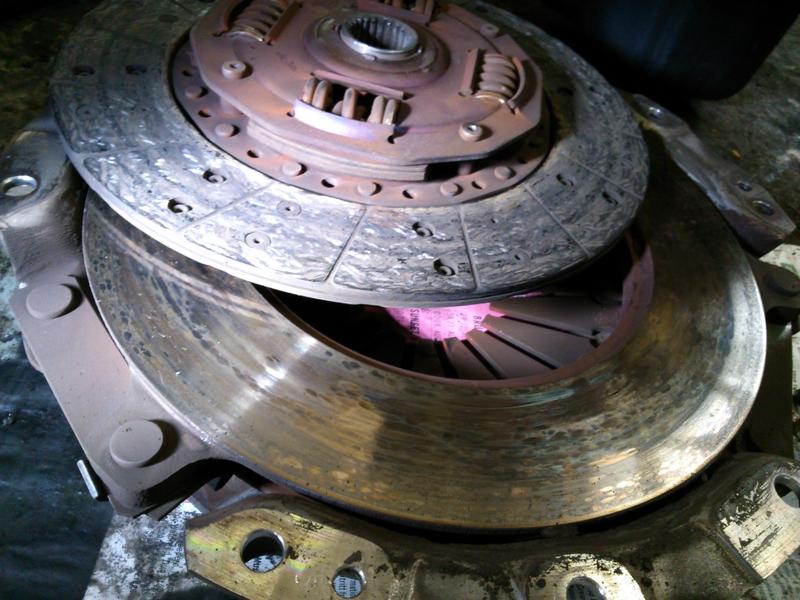

Die Druckplatte sieht ziemlich originell aus.
Die Belagscheibe war teils glasig und im Allgemeinen war sehr viel Staub vorhanden.
Die Schwungscheibe hat kaum sichtbare Rissbildung.

BeitragVerfasst am: 11.09.2014 18:04:00    Titel:
Hi,
nur zum Vergleich,hab grad die vom Y61 liegen.Sieht auf den ersten Blick nicht schlecht aus,Laufleistung ca. 80-90.000km.

@Saw: Sieht noch gut aus. Wenn sie nicht gkasig ist, würd ich die eh nochmals einbauen. Die macht noch mehr als 150'000km. Autobahn noch viel mehr.
