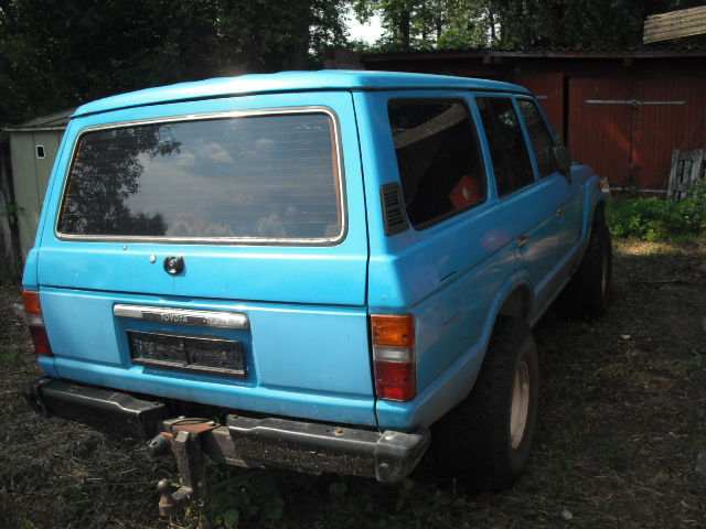

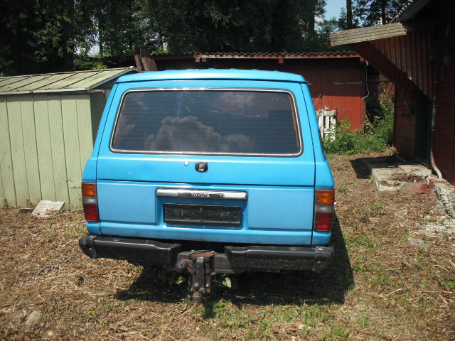

Hallo Jungs,
Ich hab' jetzt einige Monate gesucht nach einem 30 - jährigen J6 mit 3,5t Anhängelast.
Denn an meinem 75PS Uralt - Passat reisst mir der 3,5t - Hänger immer die Gummibuchsen der Hinterachse kaputt :-). Ganz abgesehen von den Grün - Weissen die da aus unerfindlichen Gründen auch was gegen die Kombination haben.
Und sieh' da
da isser - mein blauer 1982er HJ60 mit 'H' - Kennzeichen. Noch ein bissi lädiert, aber... er wär vielleicht so auf dem Schrott gelandet:

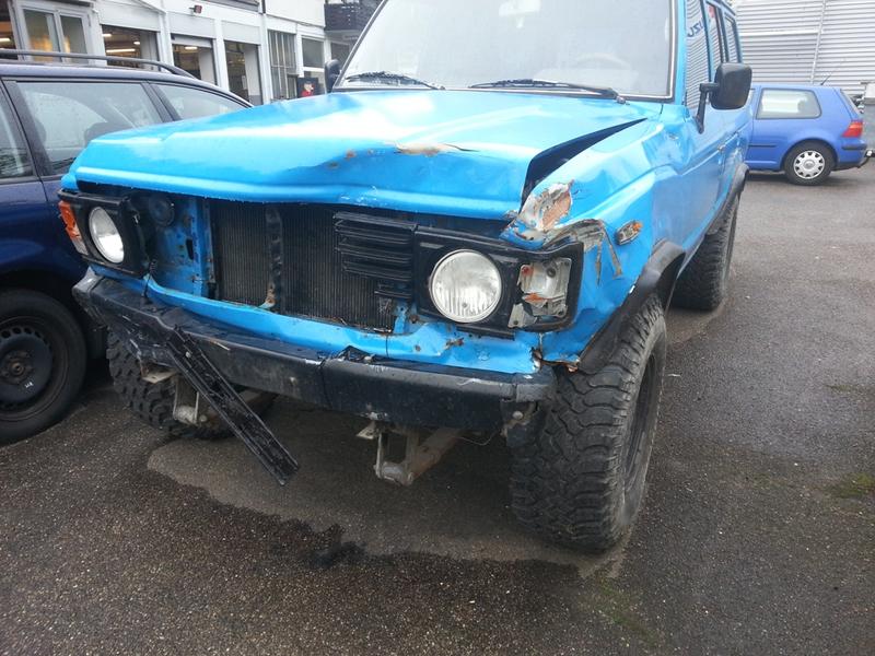

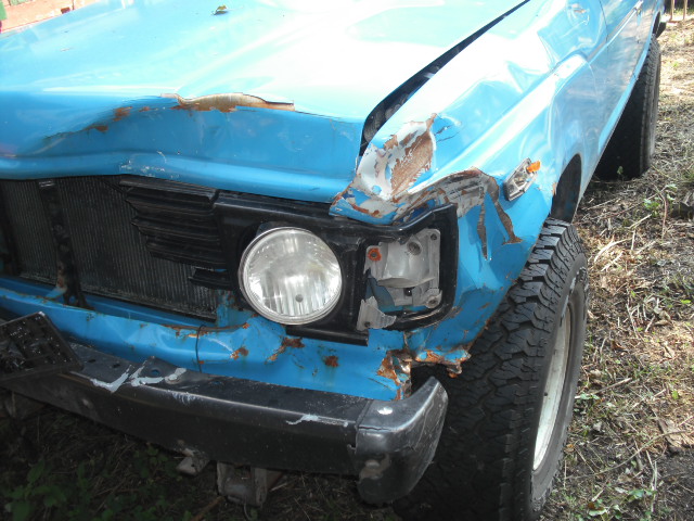

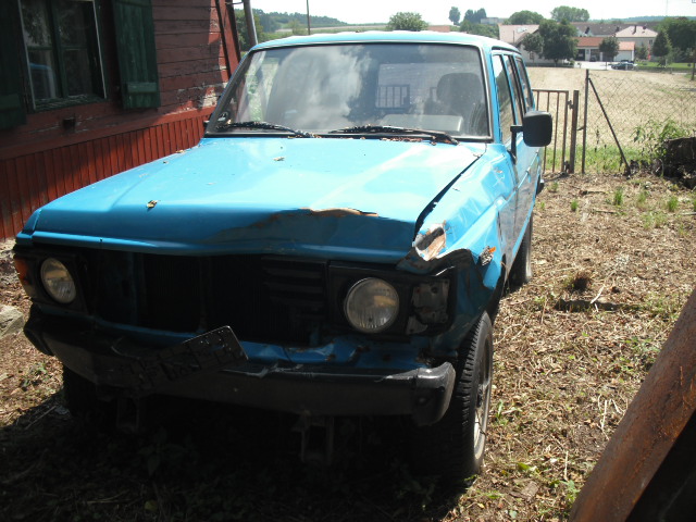

Und so hat er Anfang des Jahres noch ausgesehen bevor ihn auf einem Parkplatz ein Kuriersprinter abgeschossen hat:
An der Stelle schon einmal vielen Dank an Vitali dem das Wägelchen bisher gehört hat - und auch vor allem dem Gunar Schaarschmidt von 'Youngtimer Chemnitz' der das Fahrzeug mit den 3,5t Anhängelast importiert und hier zugelassen bekommen hat.

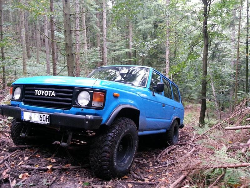

Mhhhh - hübsches Teil, vor allem die Farbe! *ggg*
Aber zu breite Schlappen für meinen Geschmack.
Der hat vorne die Aufnahme für die originale mechanische Winde oder irre ich mich da?

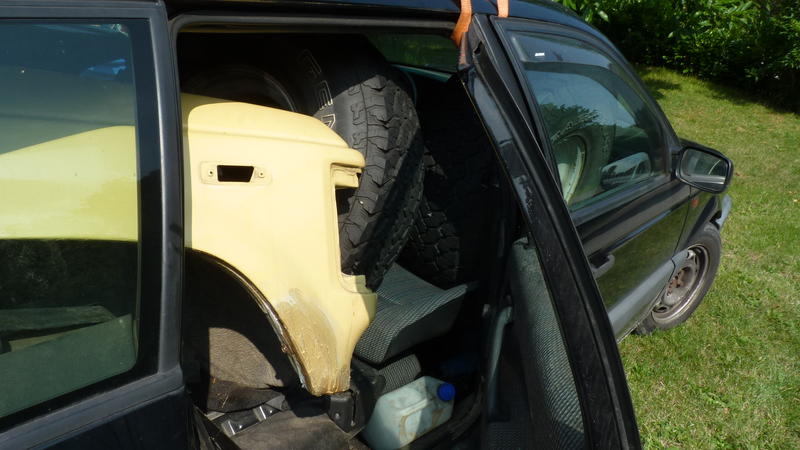

Inzwischen sind etliche Wochen ins Land gegangen in denen ich die nötigen Ersatzteile organisiert bzw. Teils auch geschenkt bekommen habe.
Besonderen Dank daher an Philipp (fipsicola) für die Stosstangen, Marcel für die Motorhabe und Plastikteile - und vor allem an Micha (WD40) für die 33er, Micha und Thomas2 für den Kühler, Kotflügel samt Innenkotflügel, Windfang ...

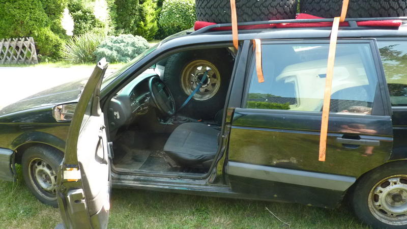

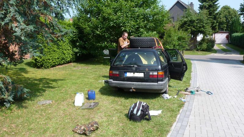

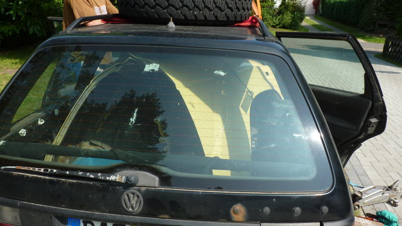

Hier ein paar Bilder eines typischen Markus - Transports (Hamburg - München):

Wirklich hübsch. YES

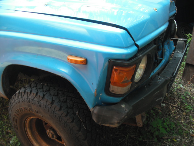

Reifen sind doch 33x12.5R15. Vertrau mir Die passende Größe für einen HJ60.

Öhhhhm was die Windenaufnahme angeht - da bin ich jetzt überfragt. Er kommt allerdings aus Finnland und hat ein PTO verbaut. Die Stosstange ist allerdings um 10cm hochgesetzt, von daher sieht man die vorderen Rahmenenden.
Die 33er Schlappen sind jetzt die einzig eingetragenen und er hat so sein 'H' drauf bekommen. Wenn nix gross dagegenspricht bleiben die vorerst drauf.

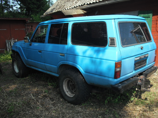

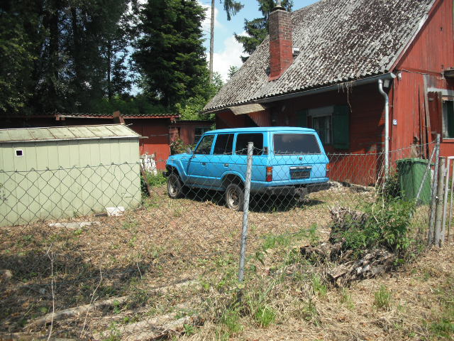

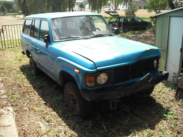

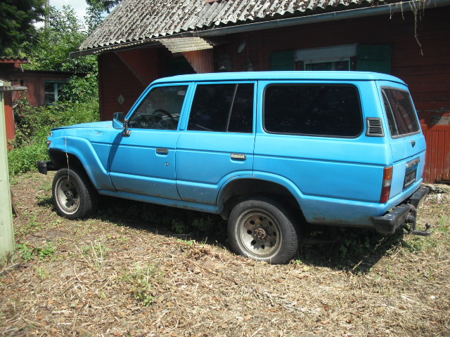

Hier stand er vorgestern er noch am Waldrand beim Hüttchen meiner Oma auf seinen platten Transporträdchen im Format 235/75R15 und wartet bis alle Teile beieinander sind:

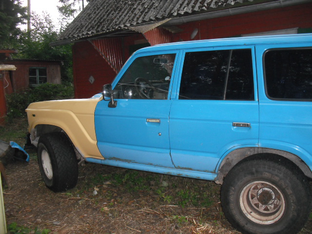

Dann kamen vorgestern zu allererst Michas 33er drauf:

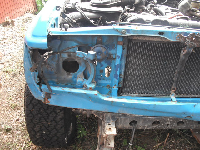

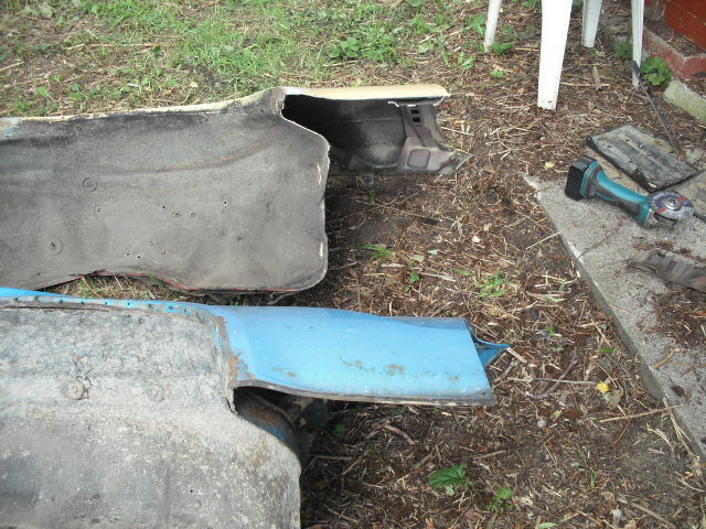

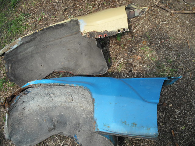

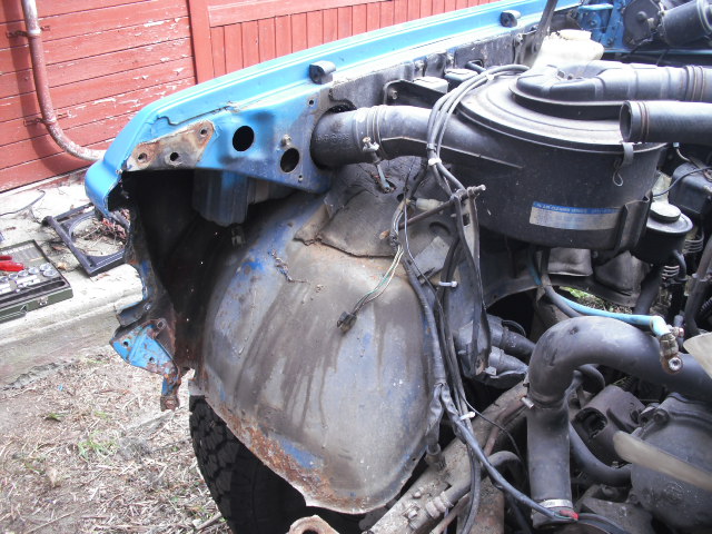

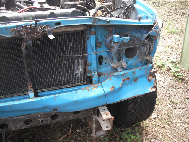

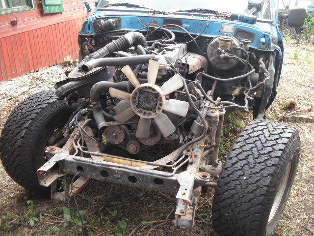

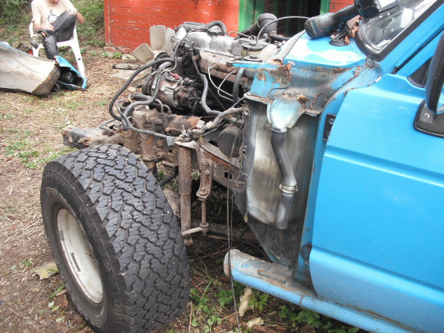

Und gestern hab' ich dann all das kaputte Blech runtergeschraubt:

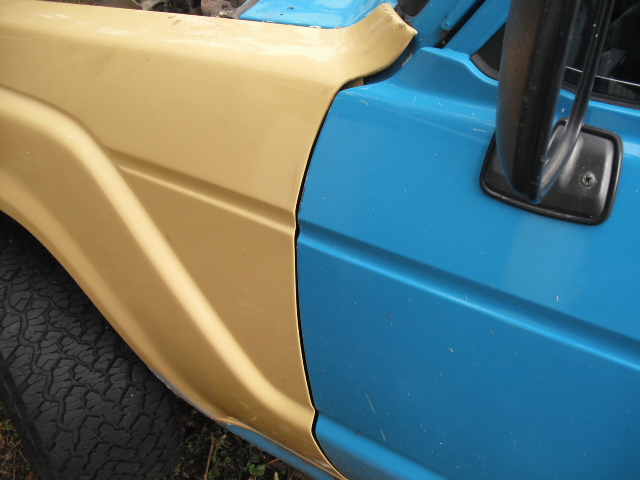

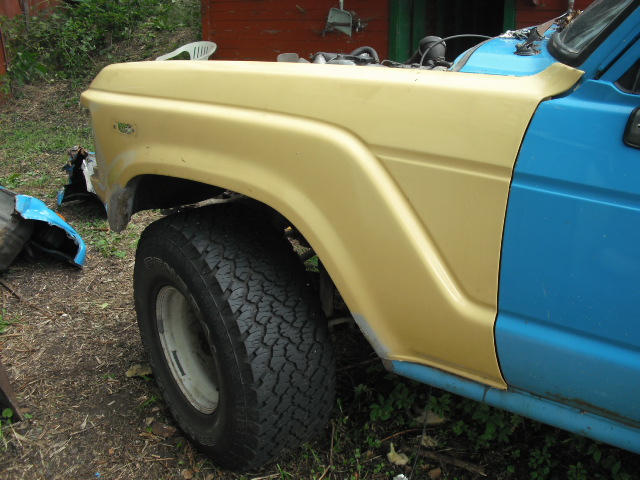

Heute bin ich dabei die neuen Kotflügel dranzuschrauben und auszurichten, was aber garnicht so easy ist weil - seht genau hin - die lieben Finnen anstatt des Schwellers ein 10cm starkes Stahlrohr verbaut haben.
Ist zwar prinzipell nicht doof im Gelände sowas zu haben - an ein Auto mit 'H' gehörts halt weniger hin. Das Wegflexen vom Rohr ist mir aber auf die Schnelle zu aufwendig, also muss vorläufig der Kotflügel so angepasst werden dass man das weggeschnippelte Trumm später wieder zurückbauen kann.

Ja, dann ist die Sache klar, dann sind das die Rahmenenden.
Interessante Umbauten. Wenn Du die AHK durch den TÜV bekommst, bist Du ein Heiligenbild wert - mit Deinem Kopf drauf. Und der Prüfer gehört in die Presse, aber zumindest entlassen und mit Berufsverbot belegt. Ob die AHK dann 3,5 zo aushält ... kann vielleicht sogar sein. Stabil sieht sie ja aus, aber sowas Selbstgebratenes sieht man sonst nur in den USA.
Bei den Schlappen sprechen die Radlager dagegen. Vor allem dann, wenn die Felgen eine Minus-ET haben. Frag sie mal.

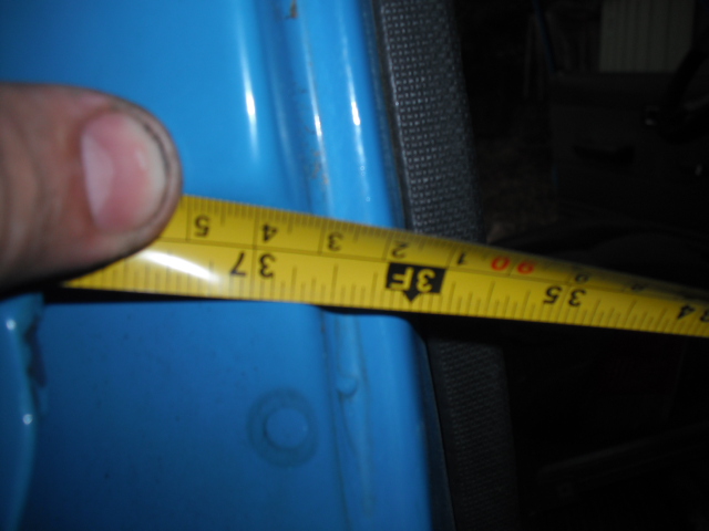

So - den ersten Kotflügel hab' ich zurechtgeschnippelt:

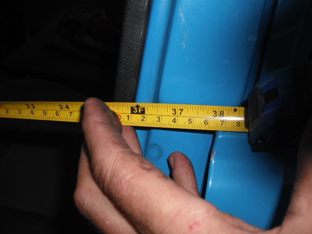

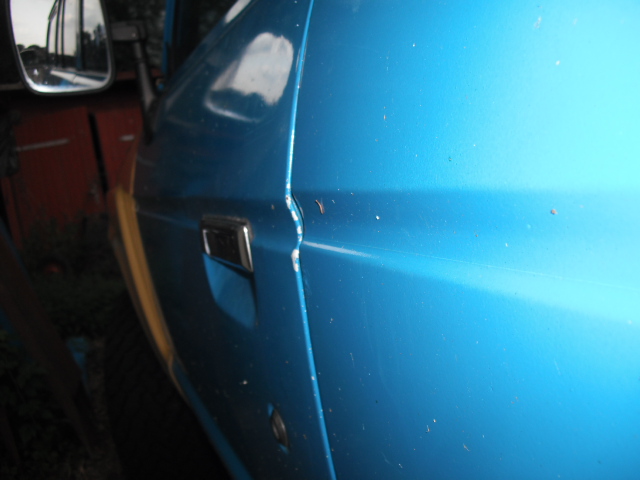

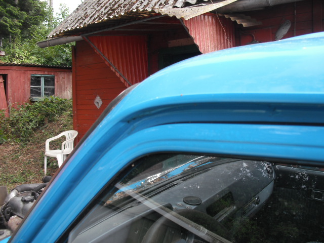

Passt aber noch nicht weil die linke A - Säule einen abbekommen hat:
Beifahrertür:
Fahrertür:
Fahrertür:
Da geh' ich morgen mal bei wenns grad' nicht Gewittert wie eben.

Ich werde morgen versuchen den Zentimeter um den's bei der A - Säule fehlt mit Kettenzug und Pfaff Druckzylinder wieder hinzubekommen:

Da hast Du je echt einen Glücksgriff getan mit der Abnahme und so.
Was die Reifen angeht: das Fahrzeug ist für die Originalbereifung 7,50-16 gebaut und ausgelegt. Diese Reifen wurden dunnemals auf 5,50-16 Sprengringfelgen montiert. Dann kamen die Luxusversionen mit Chrom und so und die hatten 31x10,5-15 auf 7"Chromfelgen drauf. Für DE (und ganz wenige andere Länder) wurden aus welchen Gründen auch immer die 205 R 16 auf den 6-16 Stahlfelgen montiert.
Der 7,50er entspricht dem 235/85-16, und mit dem Reifen läuft das Auto optimal.
Ich habe immer 255/85-16 montiert, aber damit ist gerade der Saugdiesel schon gut an der Grenze seiner Leistungsfähigkeit, und auch die Bremsen sind damit an der Grenze, in bergigem Gelände u.U. auch überfordert. Als Felgen hab ich immer die Serienfelgen (6-16) verwendet.
Für den Alltagsbetrieb würde ich heute auch wieder die 235/85er draufmachen, das ist einfach die optimale Reifengrösse, und wenn Du die als BFG AT nimmst, dann hast Du auch einen prima Ganzjahresreifen.
