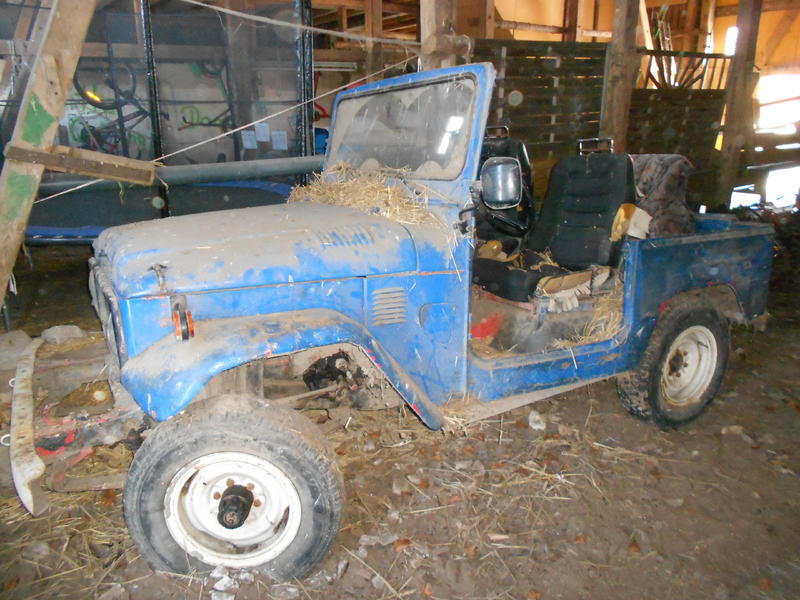

Moin,moin,

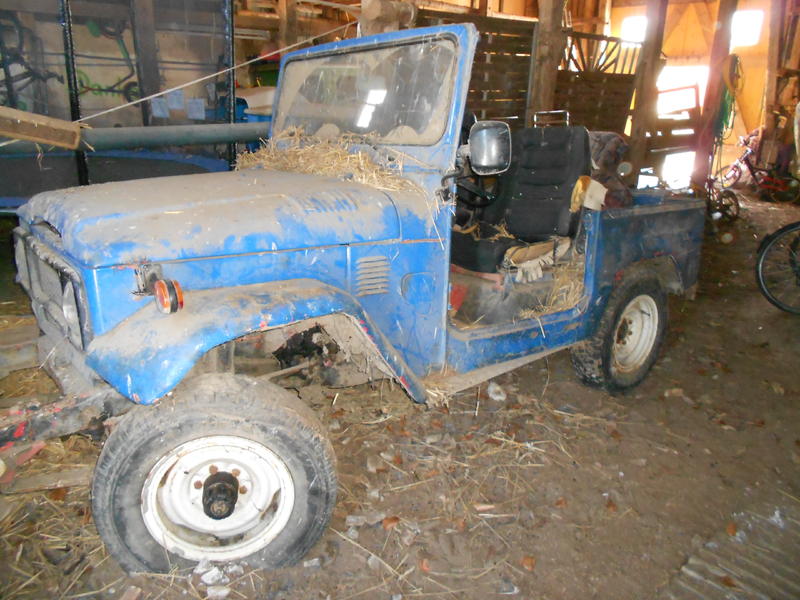

so,mein Geburtstag ist zwar erst am kommenden Dienstag,aber beschenkt habe ich mich schon Heute. Smile
Ich war vor einiger Zeit,schon etwas länger her,bei uns in der Gegend auf'm Bauernhof und habe da in ner Scheune,einsam und verlassen nen BJ42 entdeckt.
Vor knappen drei Wochen bin ich denn nochmal da hingefahren und wollte mal schauen,ob er immer noch da steht.
Und ja,er stand noch da. YES
Kurz mit dem Typen geschnackt,dem der Toyo gehörte und ihm gesagt...,ich werde es nochmal überschlafen und mich wieder melden.
Naja,eigentlich war mir da schon klar,daß ich ihn haben MUSS. Love it
Tja,Heute bin ich denn nochmal hingefahren...,eigentlich wollte ich nur Fotos machen. Grins
Aber was soll ich sagen...?
Ich konnte ihn einfach nicht noch länger so einsam und traurig in der kalten Scheune stehen lassen. Grins
Und es ist passiert...,in der Woche nach Ostern hole ich ihn ab...!!! YES Love it YES Love it

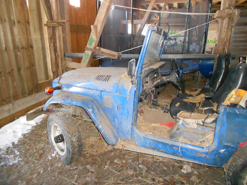

Und noch ein paar Fotos...

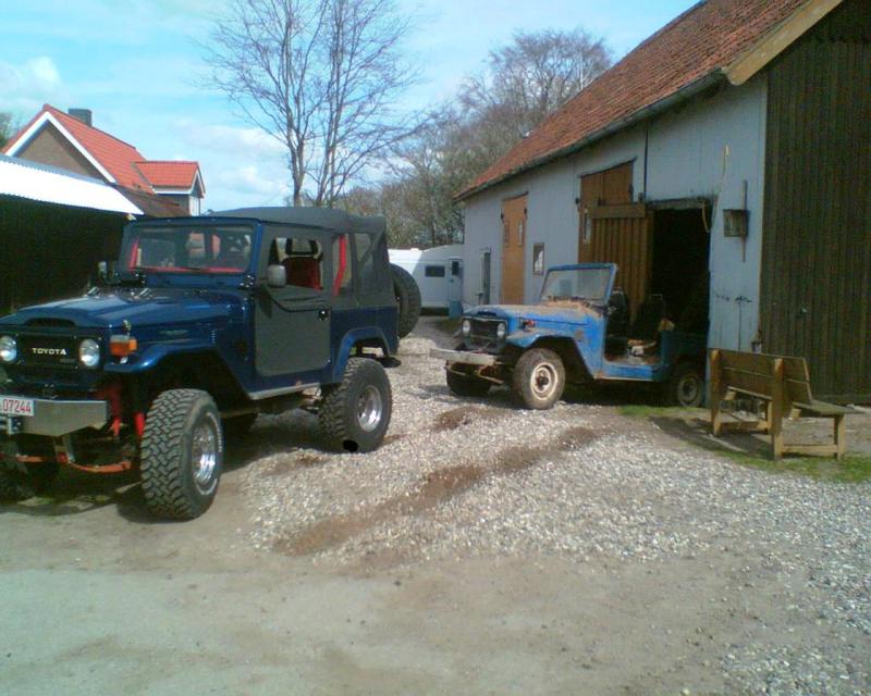

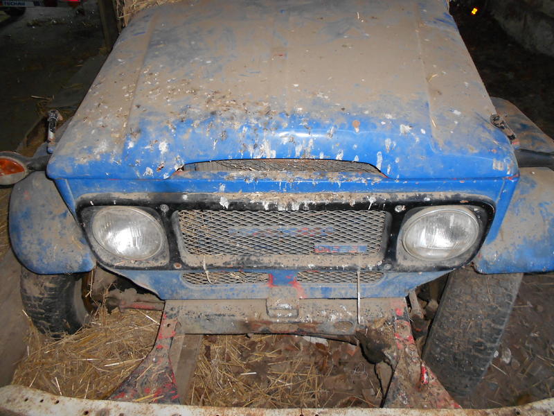

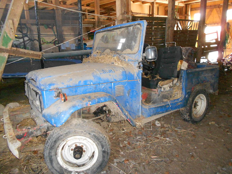

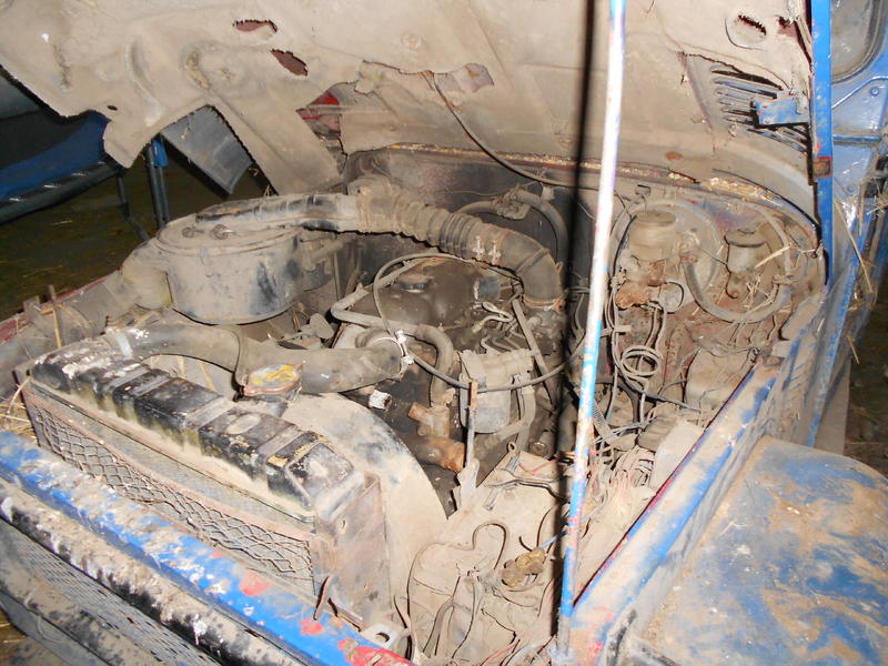

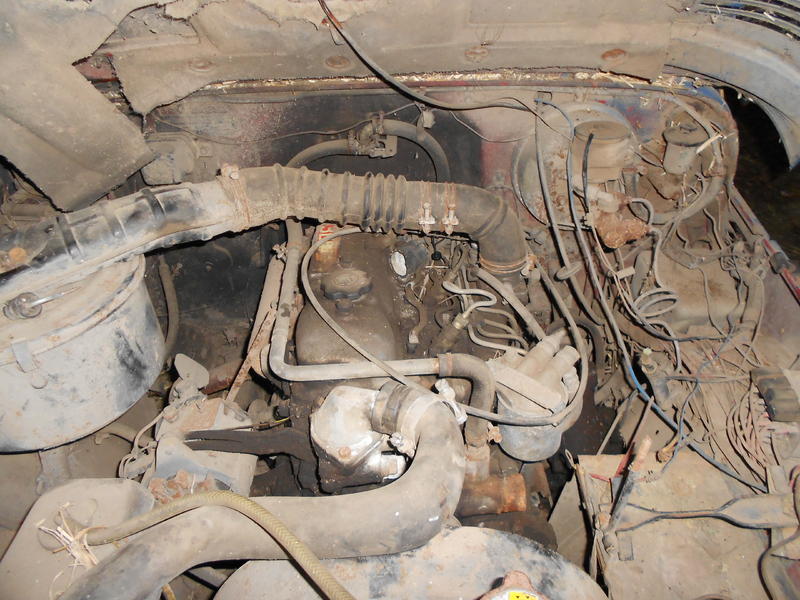

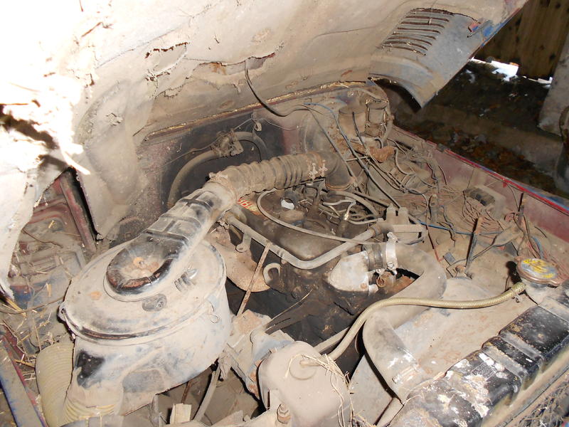

BeitragVerfasst am: 01.05.2013 22:43:51    Titel:
Moin,moin,
so,eigentlich wollte ich ihn ja direkt nach Ostern abholen.
Aus direkt nach Ostern ist jetzt aus Zeitgründen leider erst Gestern geworden.

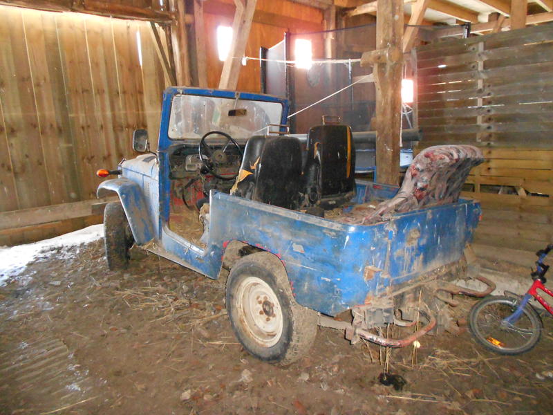

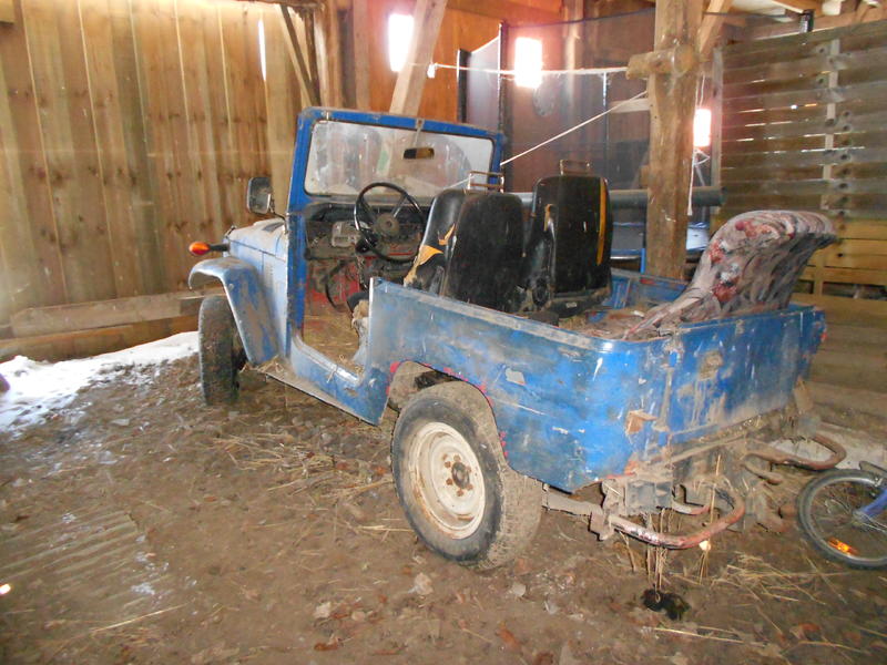

Hier mal ein paar Fotos,als ich ihn gestern aus der Scheune gezogen habe...,leider hatte ich nur nen Handy dabei.
Laut Vorbesitzer soll der Toyo wohl seit 1998 in der Scheune gestanden haben. (Hätte ich DAS nur früher gewußt Smile )
Gestern hat er denn zum erstenmal wieder Tageslicht gesehen. Love it

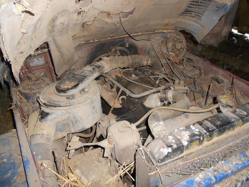

Denn zuhause angekommen,mußte ich erstmal bischen schauen und inspizieren (Fotos werden noch folgen).
Tja,was soll ich sagen...,Karosse ist ziemlich "TOT",naja,nicht ganz,aber zumindest halb...,was aber ERSTMAL egal ist,kommt eh' runter und wird weg gestellt.
Erstmal wird das Fahrgestell komplett fertig gemacht...,also mit Rahmen sandstrahlen , Verzinken , Pulverbeschichten usw.
Ich habe nämlich endgültig kein Bock mehr auf ROST...!!!
Und da ich den Toyo NIEWIEDER abgeben werde,lohnt es sich auch denke ich.

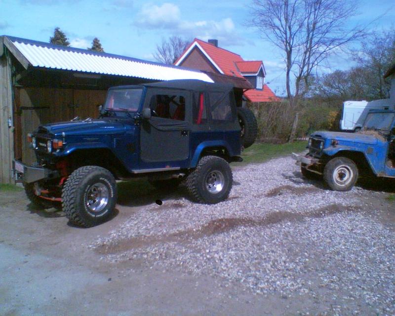

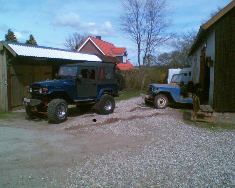

juergen j4
Mit dabei seit Anfang 2013
...und hat diesen Thread vor 4841 Tagen gestartet!
BeitragVerfasst am: 02.05.2013 11:46:27    Titel:
Hering hat folgendes geschrieben:
Erste Reaktion war "Schade darum".
Ich bin aber eher der Semi Originalo Smile , also fast wie ab Werk, nur besser.
Den 3B hätte ich behalten, 350 geht zur Not. Meine alternative Wahl wäre 12 HT, 13/14/15BT oder 1UZ oder den GRJ. Motor, wenn es kein Diesel sein soll
Unimog Portale wären mir zu schwer, zu breit, zu trommelgebremst.
Moin,moin,
eigentlich hast Du ja schon recht...,mit dem Thema ORIGINAL.
Wird auch "fast" Alles original bleiben...,bis auf Motor und Achsen.
Ich war auch echt die ganze Zeit am Überlegen...,ob V8 oder nen original 2F Motor.
Finde den 2F einfach geil...,hatte selber 3 (DREI) Stück...,also FJ40,könnte mich immer noch erschiessen,daß ich die damals alle verkauft habe. traurig traurig traurig
Und 12HT habe ich ja schon,der steckt in meinem Blauen BJ,von dem Foto.
Aber ich finde halt den V8 Sound soooooooooooooo schön. Love it Love it Love it
Und zum Thema Trommelbremsen...,DAS wäre das Erste was weg kommen würde...,wollte sowieso die Radnaben,bzw. den Lochkreis auf Toyomaße ändern...,damit "normale" Felgen und Reifen passen...
Gruß,
Jürgen

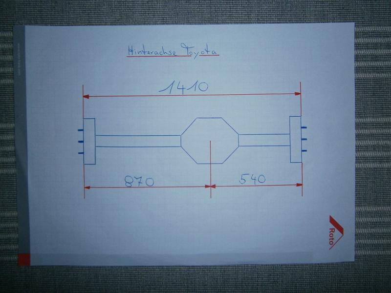

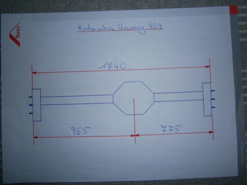

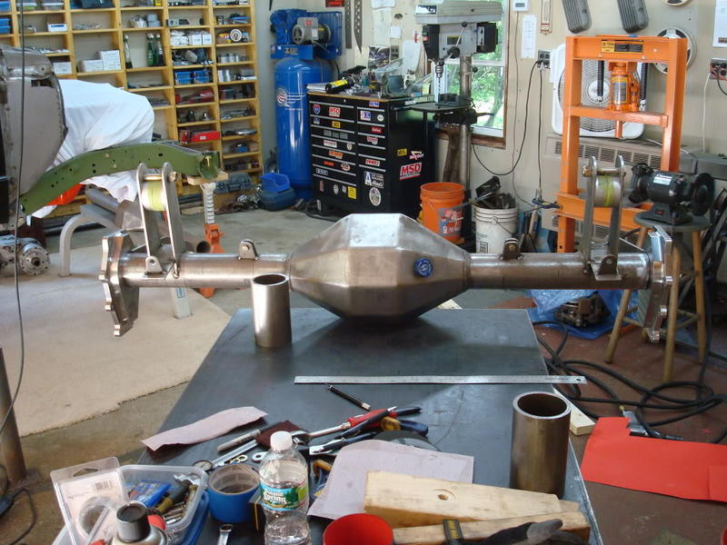

BeitragVerfasst am: 02.05.2013 20:38:29    Titel:
Moin,
so,ich habe mal die Achsen vermessen.
Also die Toyo Hinterachse und die Unimog 404 Hinterachse.
Wie man sieht,müßte ich die 404 Achse auf der Fahrerseite um 95mm kürzen und auf der Beifahrerseite um 235mm.
Danach hätte ich denn schonmal die gleiche Breite,wie die Toyo Achse und das Diff. sitzt auch ganz genau an der richtigen Stelle...
