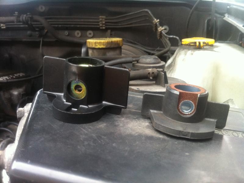

BeitragVerfasst am: 03.11.2013 21:02:06    Titel:
Hi
Ich stelle mal hier das Bild des Verteilerfingers ein
100516154474 Angriffe abgewehrt
