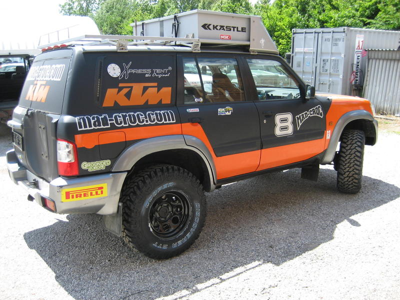

35x12,5x17
wenn schon grösser dann doch gleich richtig Love it

Wo sind die Bilder? - Wie kannst Du die nur vergessen?
Lg.

fotos gab es doch eh schon welche
NATÜRLICH ist grösser relativ aber wenn es alltagstauglich bleiben soll sind 35er glaube ich schon die obere grenze.
