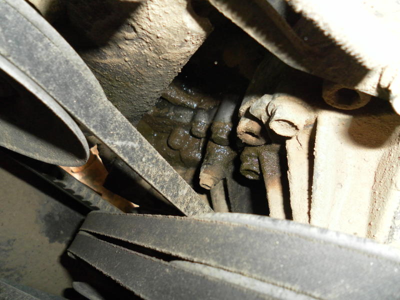

ein paar Tropfen Kühlwasser unterm Auto ließen mich stutzig werden und suchen:
Kann ich davon ausgehen, dass die Wasserpumpe kaputt ist?
Wieviel Aufwand bedeutet der Tausch? Keilriemen und Dichtung neu, was noch?
Kühler muss ausgebaut werden?
Können wir so noch ein paar Tage fahren oder kann ich davon ausgehen, dass auf den nächsten paar hundert Kilometern alles daherkommt?
Sind die Pumpen von Herth und Buss für rund 70€ okay?
BeitragVerfasst am: 14.06.2014 20:27:32    Titel:
Wasserpumpe von Herth und Buss hab ich schon gehabt. Sind in Ordnung.
Kühler musst du nicht ausbauen. Musst nur mit dem Viskolüfter aufpassen. Da ist nicht viel Luft.
Den würde ich mir auch etwas genauer ansehen. Gehen gerne mal kaputt.

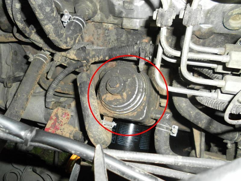

ist ein 91er 2,8er. Was man so hört, ohne Ölkühler ausgeliefert und es wird dringend geraten, einen nachzurüsten. So wollen wir auch tun.
Aber der Laienhafte Blick in den Motorraum offenbarte dieses Teil:
Gehen u.a. Kühlwasserschläuche hin.
Was ist das? Ein Ölkühler? Oder ist der zu gering und es sollte besser ein Öl-Luft-Kühler verbaut werden?
MichaelK
Wohnort: Haibach
1. Nissan Patrol GR Y60 '96
BeitragVerfasst am: 07.08.2014 16:36:05    Titel:
Hi Matthias,
das Teil ist der Wasser / Öl Wärmetauscher und ist an den Hauptkühlkreislauf angeschlossen.
Dürfte in jedem Y60 ab Anfang der 90er verbaut gewesen sein.
Seit 1993 wurde dann noch ein zusätzlicher Ölkühler vor dem Hauptkühler verbaut. Ab 1996 gab es dann noch den geänderten Zylinderkopf (Unterdruckpumpe auf dem Ventildeckel).

Das ist also schon ein Ölkühler/Wärmetauscher, aber eben nicht genug?
Gibt es denn Umbausätze oder sucht man sich das besser aus Einzelteilen zusammen?
Grüße
Matthias
Trooper
1. 88er W160 SD33T
2. Defender 130
BeitragVerfasst am: 07.08.2014 17:13:46    Titel:
nimm doch so einen adapter den man zwischen ölfilter und aufnahme setzt und nen universalkühler ...vll gleich ne nummer grösser kann nicht schaden
