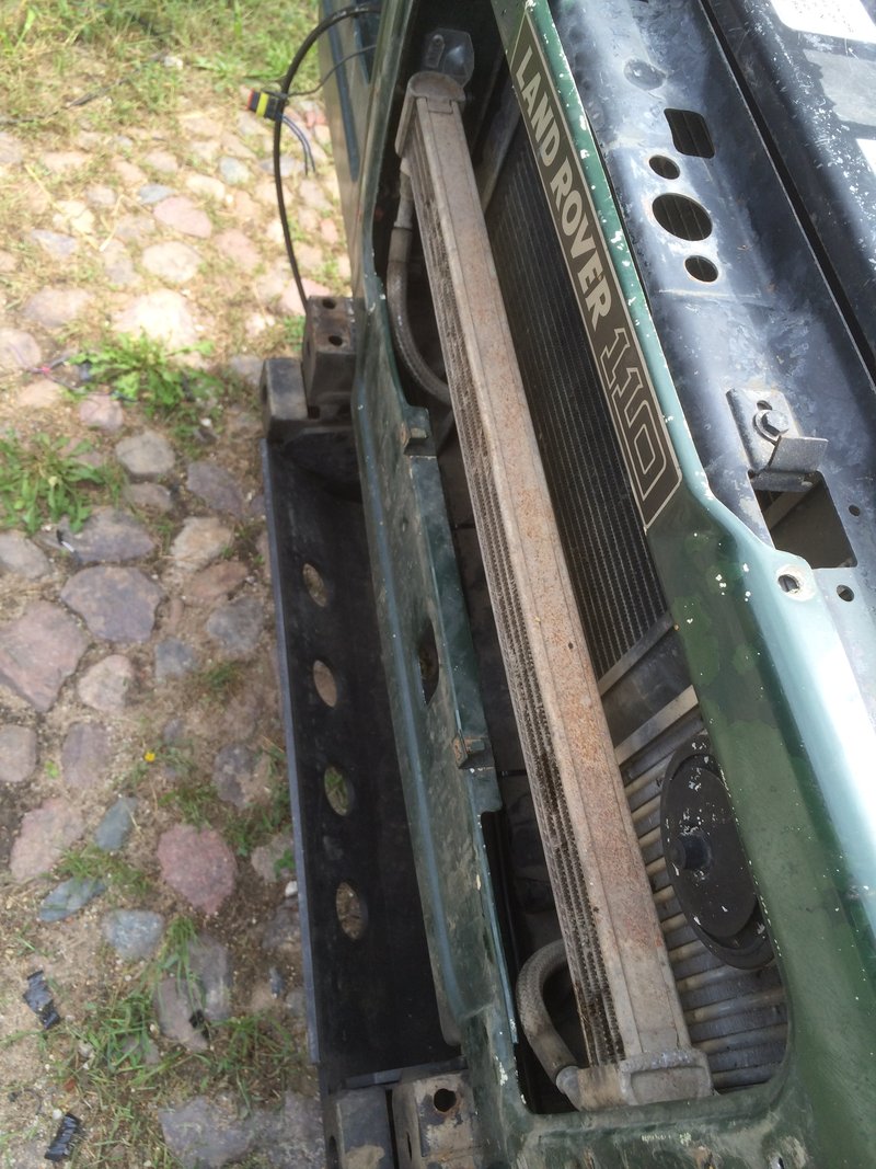

ich habe fast das gesammte Material für die Umrüstung meines 90er 300 TDI auf ein Automatikgetribe aus einem Disco 1 zusammen.
Die Konsole werde ich wahrscheinlich selber bauen.
Aber welchen Ölkühler baue ich am Besten ein. Ich denke er sollte möglichst gross sein und ich würde ihn vor den normalen Wasser - und LLkühler bauen. Über den Daumen gepeilt müsste da ein Kühler mit den Abmessungen 400x300x35 mm reinpassen.
Ist das OK? Oder könnte ich auch einen dünneren, zB aus einem 7er BMW einbauen? Die hatten ja auch das ZF drin.
Was empfehlt Ihr??
Gruss und vieken Dank der Hinano-BC

OK!! Das sind ja schon mal super Hinweise. Das Ding muss auf alle Fälle so gross sein, dass ich, falls ich zurück nach Teneriffa gehe, keine Probleme bekomme. Das heisst Wüstenklima im Sommer mit ordentlichen Steigungen.
Was ist denn mit einem Thermostat. Der Disco 1 hat doch eigentlich keins verbaut oder?? In der originalen Ölleitung finde ich nut einen Temperatursensor und sonst nichts!!
Was waere denn mit dem hier??
http://www.ebay.de/itm/131266140720?_trksid=p2055119.m1438.l2649&ssPageName=STRK%3AMEBIDX%3AIT
Gruss der Hinano-BC

BeitragVerfasst am: 11.08.2014 17:14:16    Titel:
Soll ich Ihn noch grösser wählen? Was ist denn dann mit der Kühlleistung vom WK und LLK? Was mach ich mit nem Thermostat?
Gruss Hinano-BC
