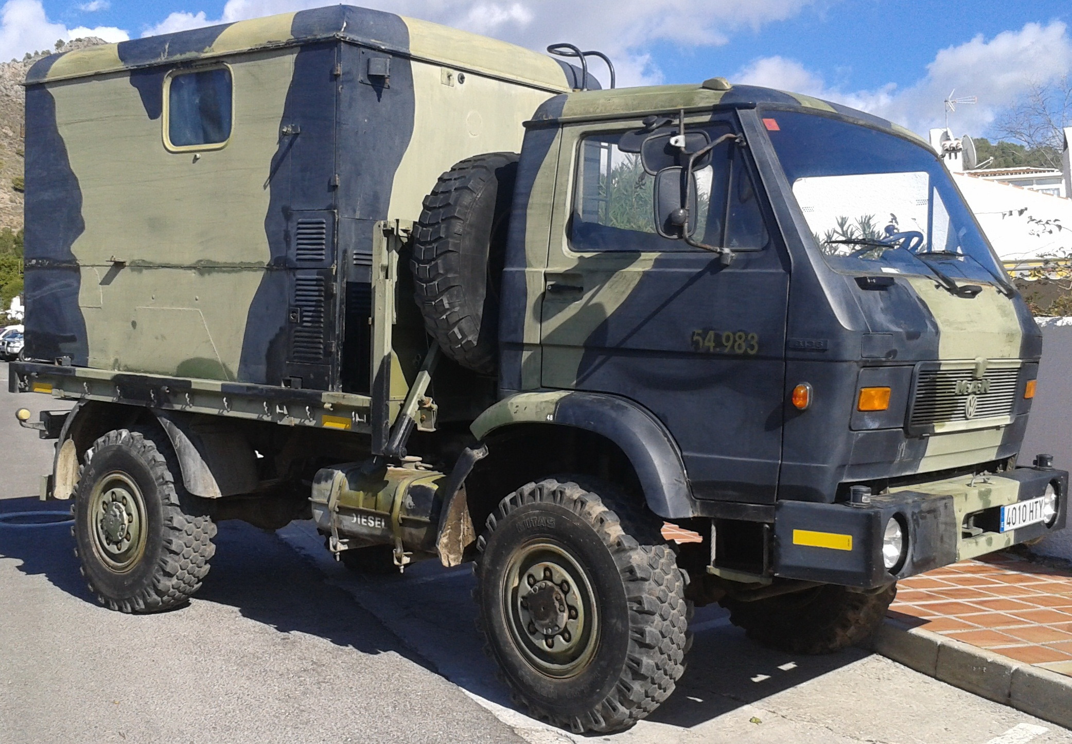

Kann mit jemand den Abstand in mm nennen zwischen Führerhaus und Ladebordwand, dort wo sich das Reserverad befindet, bei einem MAN 8136? So wie auf dem Foto neben meinem Profil. Falls zu erkennen ist?
Danke Gruss
Joerg

Ich habe einen Rüstwagen, da wird dir der Abstand nicht viel bringen oder? Ansonsten kann ich am WE mal messen.

Ich seh keine Ladebordwand, das wo der Ersatzreifen dran hängt ist die Stirnwand.
das Mindestmaß kann man in den Aufbaurichtlinien nachschauen, dafür bräuchte ich aber BJ, Euronorm, Radstand.

Bj.1986. Ob das nun eine Ladebordwand ist oder die Stirnwand weiss ich nicht. Vielleicht habe ich mich Falsch ausgedrückt. Ich meine jedenfalls den Abstand zwischen Fahrerhaus und Ladefläche dort wo sich das Reserverad befindet. Ich habe dieses Fahrzeug gekauft und will die Wohnkabiene auf ein Maximum verlängern. Da ich das Auto aber noch nicht vor Ort habe haette ich gerne den Abstand gewusst um vorher schon eine Zeichnung zu erstellen wie die Wohnkabiene werden soll. Es kommt mir dabei nicht auf den Millimeter an aber wüsste ich schon gern ob es 30 oder ggf. doch schon 50cm sind. Bueno, je genauer je besser.

Das Ersatzrad muss nicht an der Stelle montiert werden.
Kannst es auch hinten an den Koffer hängen.
Zwischen Koffer und Fahrerhaus kannst du etwa 10cm für den Luftansaug und Ausgleichsbehälter rechnen.

Danke!...das ist ja auch genau das was ich vor habe, und die Stirnwand kommt auch weg und dann ensteht dort ein zwischenraum! Aber lasst gut sein, ich warte bis das auto hier ist und messe denn selber am objekt.
