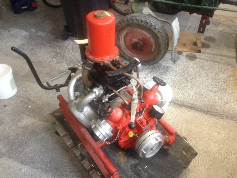

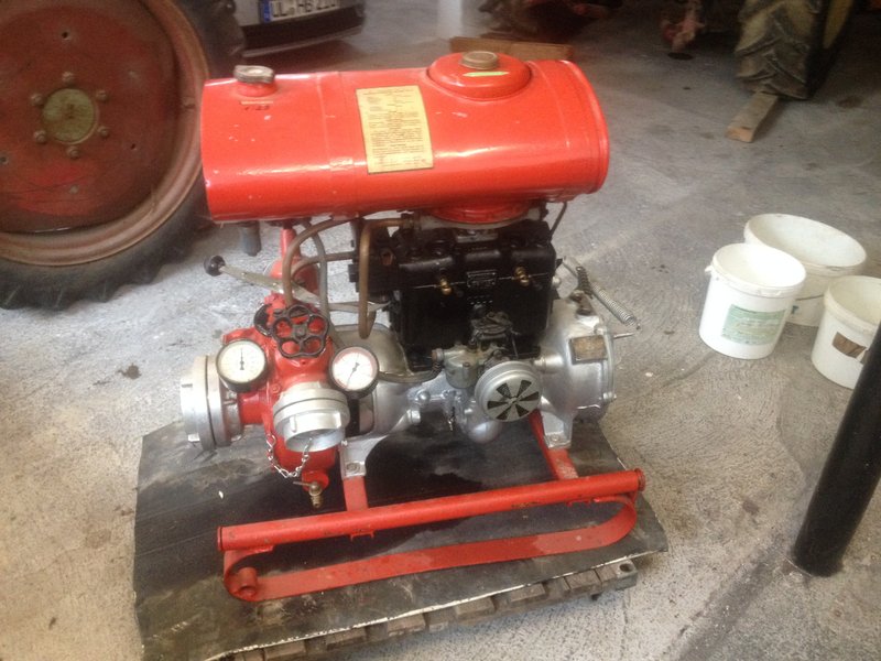

So sieht das gute Teil aus:

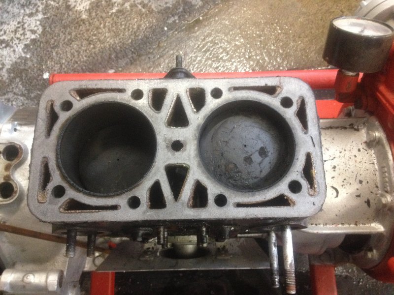

Der Motor lief um die 1995 das letzte Mal. Seit dem Stand sie und ließ sich auch nicht durchdrehen. Jemand hat gesagt es wäre wahrscheinlich Wasser in den ersten Zylinder gekommen, deshalb waren wir auf das schlimmste gefasst und haben begonnen den Zylinderkopf abzubauen:
Nachdem er unten war, war mir sofort klar dass der Motor in einwandfreiem Zustand ist:

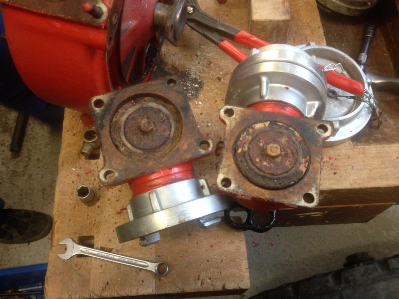

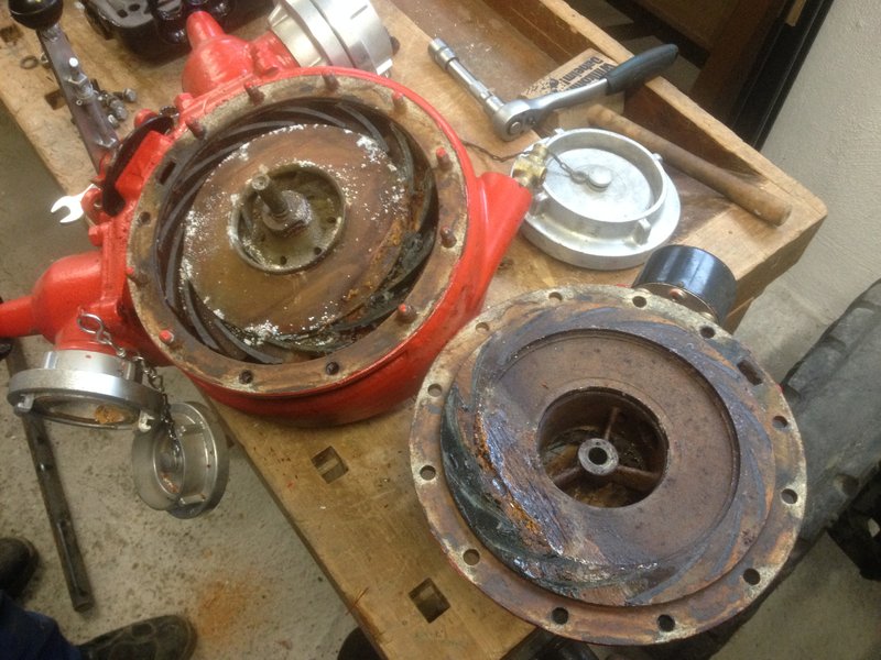

Also bleibt nur noch die Pumpe, die wir dann auch abgebaut haben:
Die Ventile sehen auch übel aus, hat sowas schon mal jemand instandgesetzt? Was gehören da für Dichtungen rein? Das was übrig ist sieht fast nach einer Gummischeibe aus?

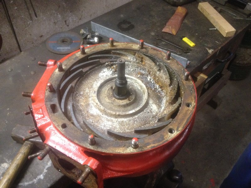

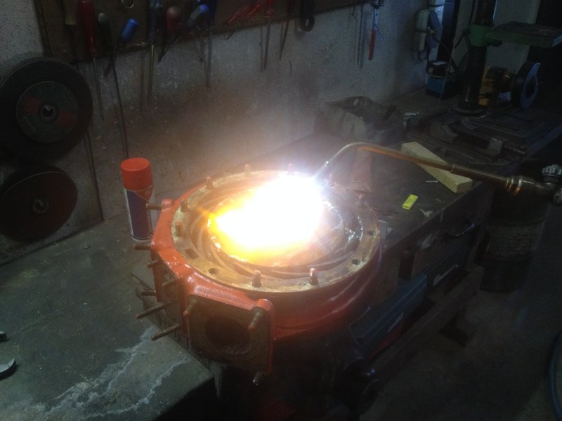

Die Mutter vom Leitrad war absolut fest, also musste Feuer her. Ging dann auch auf, leider ging das Gewinde kaputt, zum Glück aber nur das in der Mutter. Muss ich wohl eine neue fertigen...
Das Leitrad ging dann runten. Das andere hängt allerdings. Bzw. ich weiß garnicht ob das überhaupt rausgeht. Hat in der Mitte ein Gleitlager in dem die Welle läuft auf der das Leitrad drauf ist. In der Anleitung steht auch was von einem ruhenden Leitrad, ich sehe aber nirgends Schrauben oder ähnliches. Höchstens das ist aus einem Guss. Hab die Anleitung aber noch nicht genau genug gelesen, vielleicht stehts da auch noch wo genauer drin:
Jetzt würde ich mich über ein paar Tipps freuen, was z.B. die Zylinderkopfdichtung angeht, oder auch wie ich das Leitrad und Pumpengehäuse am besten entrostet bekomme...

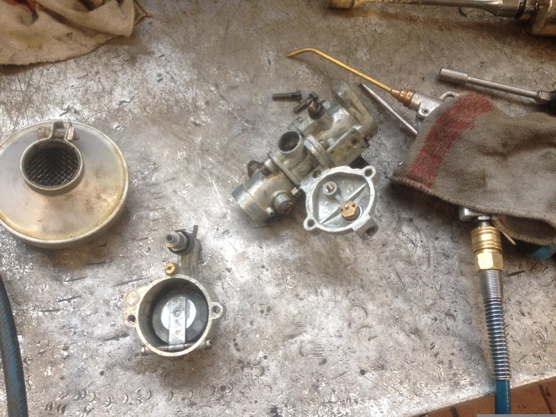

Heute hab ich mal den Vergaser gereinigt, d.h. ich hatte es vor. Es war nämlich alles wie neu, ohne irgendeinen Rückstand von Benzin oder Öl.
Liegt vermutlich daran dass man die Pumpe mit dem Benzinhahn ausmacht, wundert mich aber trotzdem ein bisschen das rein gar nichts zu sehen ist...

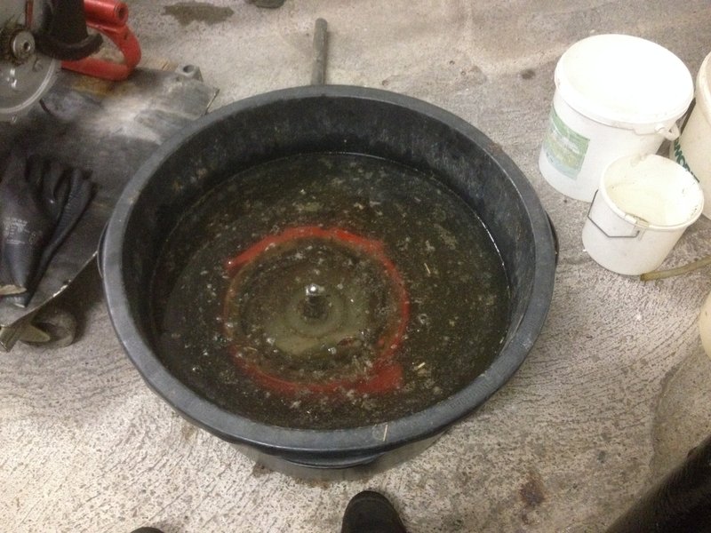

Das Pumpengehäuse nimmt gerade ein Bad in Zitronensäure:
Jetzt noch eine Frage:
Wie bekomme ich das weiter auseinander? Ich bekomme weder die Welle raus, noch das äußere Rad mit den Leitschaufeln. Wie ist das befestigt? Es sind keine Schrauben o.ä. erkennbar.

BeitragVerfasst am: 26.08.2014 05:35:35    Titel:
Ist die Welle beschädigt, das sie raus muss?

BeitragVerfasst am: 26.08.2014 07:14:23    Titel:
Die Abdichtung ist auf jeden Fall kaputt, und die sitzt dazwischen.
www.fzt-gepraegs.de
BeitragVerfasst am: 26.08.2014 09:03:20    Titel:
Schlecht!
Ist bestimmt eingepresst.
Hast du eine Werkstattpresse?
Hab mal für einen gefressenen 30iger Bolzen gute 50t Presskraft gebraucht, um ihn raus zu bekommen!

BeitragVerfasst am: 26.08.2014 09:49:23    Titel:
Nö, die hat ja Spiel und lässt sich drehen. Da hängt irgendwas, vielleicht ist es ja auch nur die Abdichtung, aber ich seh eben nicht hin solange das vordere Rad noch dran ist.
