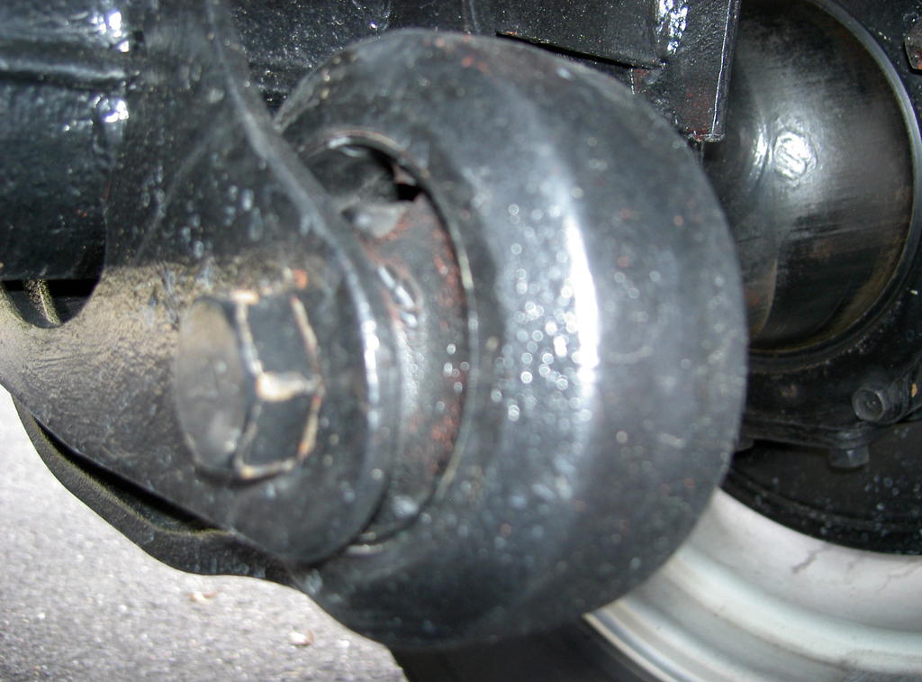

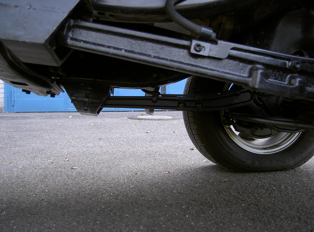

BeitragVerfasst am: 24.08.2014 13:30:23    Titel:
Die Vorderachse wird schlechter verschränken.
Denn die PU Buchsen lassen den Längslenkern keinen Freirum mehr um sich zu verspannen.
Das passiert beim verschränken mit den Längslenkern.
Die Gummibuchsen haben extra Aussparungen damit der Bolzen sich bewegen kann.
Mit PU Buchsen geht das nicht mehr!
Und an der Hinterachse blockieren die Buchsen das verdrehen.
Schau dir die Gummibuchsen alle ganz genau an und überlege dir das gut, ob du PU Buchsen haben willst!
