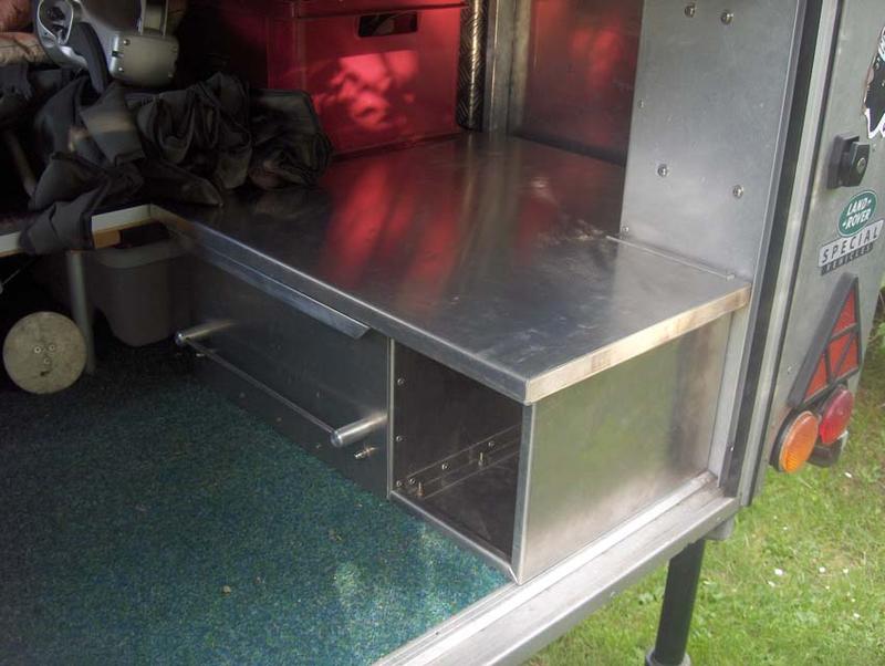

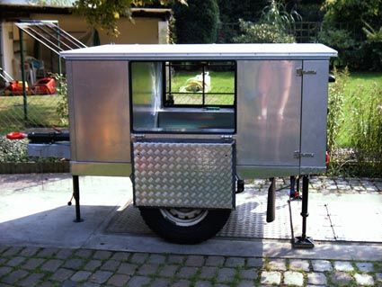

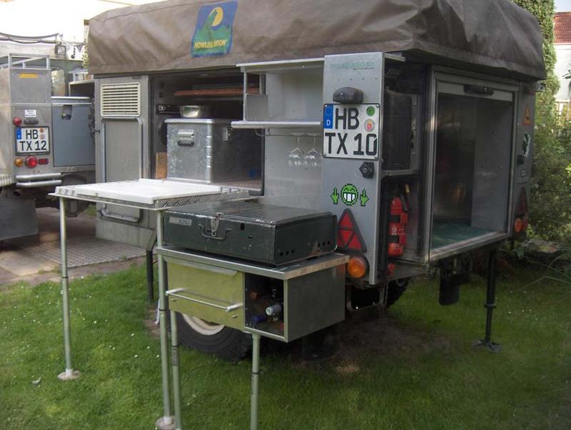

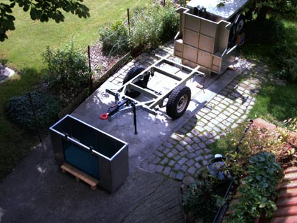

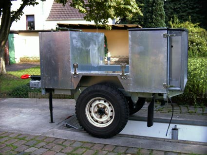

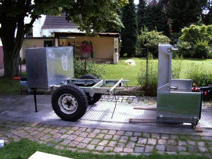

Der Zelthersteller gab die Maße für das Darunter vor:
Unterbaulänge: 2,15m
Unterbaubreite: 1,5m
Unterbauhöhe: 1,55
Das ist dabei heraus gekommen
Aluminium auf 20² feuerverzinkten Hohlprofilen, geklebt und genietet.

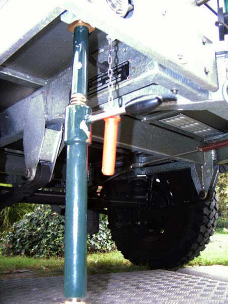

Ein zusätzliches viertes Bein verhindert zuverlässig das Einsinken nach rechts bei aufgestelltem Zelt!
Nachgerüstet über die Länge der Anwendung:
Hängeschrank

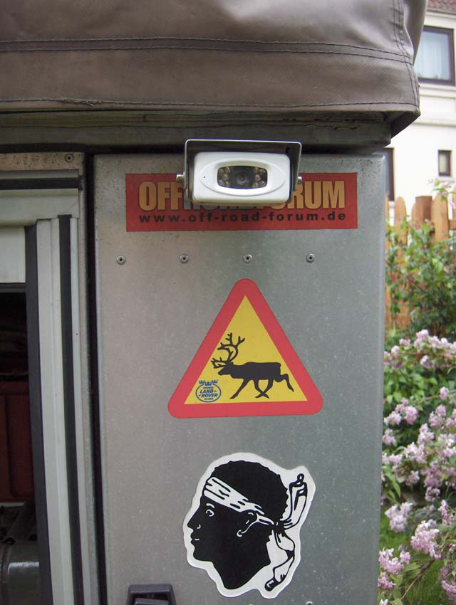

Rückfahrkamera
Aufnahmen für die Klappenfüße

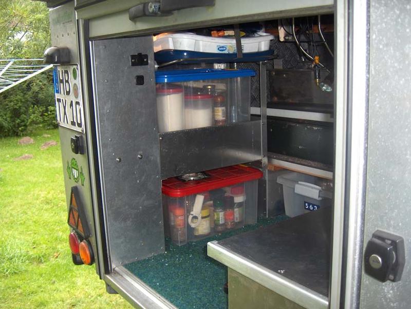

Kocherunterschrank mit Vollauszug
passgenau im Inneren zu verstauen
Stauraum im Heck
hat sich bislang als tauglich erwiesen Ja

Durch die L Form des Kasten wo der Kocher drauf steht, haste jetzt aber ne Lücke zwischen Hänger und dem Kasten. Ich bin da ein bischen enttäuscht - das sieht doch wenig professionell aus. Fällt dir dazu nicht noch was ein? Serviettenhalter z.B.? rotfl
Da ist keine Lücke du Schnarchnase! Wut
die ausgeklappte Ecke steht doch genauso vor! Nee, oder?

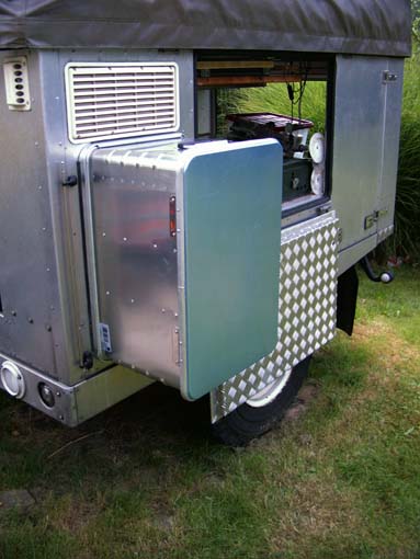

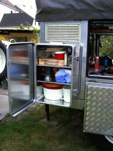

wie hält eigentlich der Alukoffer an der Seitenwand (ich hab so etwas noch nie "kleben" gesehen) ??? fnd ich pesönlich als sehr elegante und praktische Lösung. Reh-Speck-t

Na, also gut, das Bild hab ich übersehen und das die hinteren Ecken noch zum ausklappen sind, dass hab ich wiederum verdrängt. Ich frag mich jetzt nur so langsam was Du da noch alles dranhängen willst. Denk doch mal ans Alter, ein klappbares Rentnerbänkchen, ne Fussstütze oder nen Radiosessel (Fernseher hat das Ding ja net). Und hör endlich auf mit der Küche, sonst müssen wir demnächst im Freien sitzen weil Du dann alles zur Küche umgestaltet hast. rotfl Und kommt doch zukünftig einen Tag früher zu mir wenn wir nach Korsika fahren, die Zeit werdet ihr brauchen bis ihr alles ein- und wieder ausgepackt habt rotfl

wie hält eigentlich der Alukoffer an der Seitenwand (ich hab so etwas noch nie "kleben" gesehen) ??? find ich persönlich als sehr elegante und praktische Lösung. Reh-Speck-t
Ist eine Box mit reichlichem Rand. Diese hält sich oben hinter einem Rundstahl fest. Unten liegt sie nur an.
also schräg von unten einfädeln, ranklappen und gut! Vertrau mir YES
