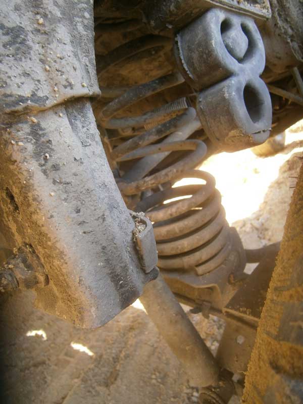

ich habe bei meinem Frontera ein Trailmaster-Fahrwerk eingebaut. Bin jetzt mal auf die Idee gekommen die Stoßdämpfer mal abzumessen. In Ruheposition, entladen, sind die 47 cm lang. wenn man das Fahrzeug einseitig aufbockt federt das Rad 4 Zentimeter aus und weiter gehts nicht. Der Stoßdämpfer ist dann 51 cm lang. Genau so wie Trailmaster als maximal Länge angibt. Einfedern kann er im von der Ruheposition aus ca 10 cm was ebenfalls der Herstellerangabe entspricht.
Aber ich als Laie halte 4 cm Ausfederweg für zu kurz. und daß der Stoßdämpfer immer auf Anschlag geht, kann ja nicht gesund sein.

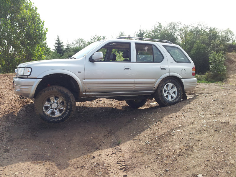

Die Vorderachse Federt aufgrund einiger Modifikationen gute 5cm aus. Mehr darf es erst werden, wenn die Achse abgesenkt wird. Ist derzeit in Planung, aber es gibt zu viele andere offene Baustellen.
Aber über die Hinterachse habe ich mir noch nie Gedanken gemacht.
Übrigens, so schlecht Verschränkt er nicht:

BeitragVerfasst am: 28.08.2014 22:43:35    Titel:
Das sieht aber nach deutlich mehr als 4 cm Ausfederweg aus.
