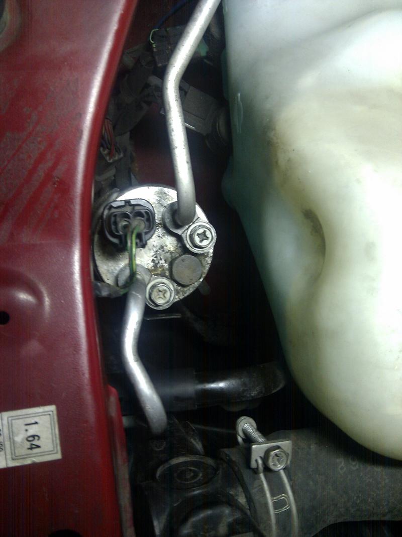

da mein Trockner / Sammelbehälter der Klimaanlage sehr wahrscheinlich das Zeitliche gesegnet hat, suche ich nach einer Alternative.
Bei Nissan ist das Teil nicht mehr lieferbar. Im Zubehör gab es mal folgenden Ersatz:
http://www.pkwteile.de/ersatzteil/trockner/nissan/patrol-gr-y60/80
Leider auch nicht mehr lieferbar. Auch keine Restbestände. Überlege jetzt einen Trockner aus dem Primera P11 einzubauen.
Zumindest von den Maßen / Anschlüssen sollte dieser passen:
http://www.autoteileflink.com/33184-nrf?c=41201
Hat hier jemand schon Erfahrungen bzw. eine bessere Alternative, passt vielleicht einer vom Y61.
Hier nochmal ein Bild vom originalen Trockner:
Danke und viele Grüße
Michael

BeitragVerfasst am: 02.09.2014 08:26:19    Titel:
Die warme Seite wird sehr heiß. Das Innenteil aber wird nicht kalt.
Elektrik passt, Kompressor rückt ein, Drehzahl geht rauf, Anlage ist Dicht und neu befüllt, passt soweit.
Der Trockner war beim Einbau einige Tage offen. Ist also wahrscheinlich mit Wasser gesättigt.
Werde noch die Druckwerte im Betrieb vergleichen. Evtl. ist auch das Expansionsventil dicht oder vereist im Betrieb.
Viele Grüße
Michael
BeitragVerfasst am: 02.09.2014 09:43:28    Titel:
Sollte etwas vereisen ist es ein Zeichen für zu wenig Gas.
Den Trockner kannst Du auch rückspülen und im Backofen trocknen, lass Dich aber dabei nicht von Deiner Frau erwischen Smile
Einfacher ist natürlich ein Neuteil, wenn die Anschlusswerte stimmen kannst Du von jedem anderen Hersteller eins nehmen.
Was für Gas hast Du denn drinnen?
In meinem RR Classic damals war beispielsweise R22 drinnen, konnte ick prima mit dem Gas für stationäre Klimas befüllen...das Zeug ist aber seit Jahren verboten.

BeitragVerfasst am: 02.09.2014 12:54:29    Titel:
Danke für den Tipp, gute Idee mit dem Backofen rotfl. Werde mal schauen ob das Teil passt, wobei der Trockner vom Primera einen cm länger ist. Einen Versuch ist es auf jeden Fall wert. Ansonsten muss der Backofen herhalten.
Anlage ist mit 600g R134a befüllt, Kompressoröl ebenfalls mit gemacht. Die Klimakomponenten (Kompressor, Trockner, Kondensator, Verdampfer) sind auch alle für R134a ausgelegt. Hat im Spenderpatrol auch ohne Probleme Ihren Dienst verrichtet.
Viele Grüße
Michael
sammy joe
Wohnort: Forst
1. Nissan Patrol GR Y60 2,8 TD
BeitragVerfasst am: 02.09.2014 21:13:37    Titel:
Der Trockner vom Primera kann ohne Bedenken verwendet werden, fürs befüllen 650g - 0 + 50g diese Mengen stehen in der original Montageanleitung.
(How to Install a Nissan Patrol GR Air Conditioner B7000-22J00)
Befülle selbst die Anlagen mit 680g, 50g unter dem vorgeschriebenen Wert kann durchaus zu Problemen führen. Von daher vieleicht erst mal auf die Mindestmenge befüllen.
