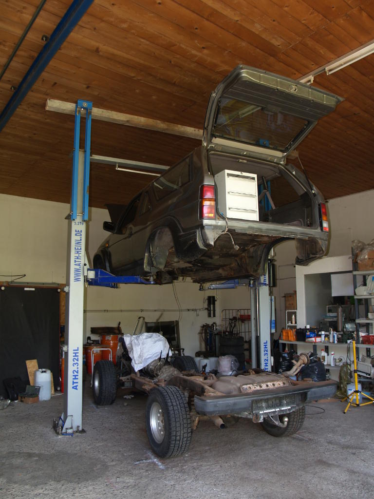

BeitragVerfasst am: 04.09.2014 00:28:50    Titel:

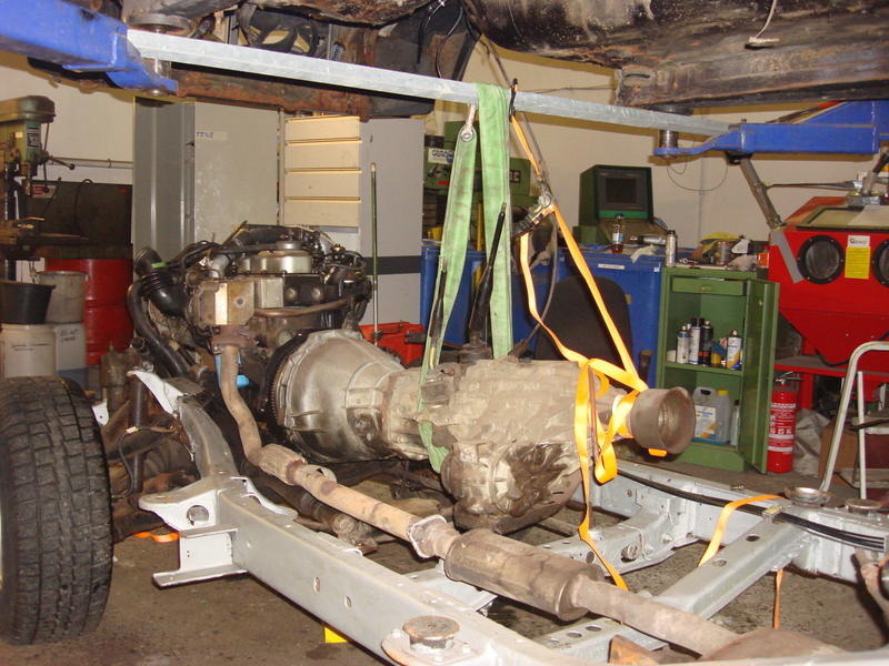

Ja, so eine Hebebühne ist schon was feines, lässt sich zur Not auch als Getriebeheber beim Kupplungswechsel einsetzen:
Ich verfolge ja auch deinen anderen Thread, ich könnte mir diese Arbeit ohne Hebebühe nicht vorstellen. Respekt
Ich habe ja was ähnliches mit meinem Terrano hinter mir. Hat ewig gedauert, obwohl ich es mit der Optik nicht so genau genommen habe. Fahren muss das Auto und sicher muss es sein - der Rest ist bei mir Zweitrangig.
