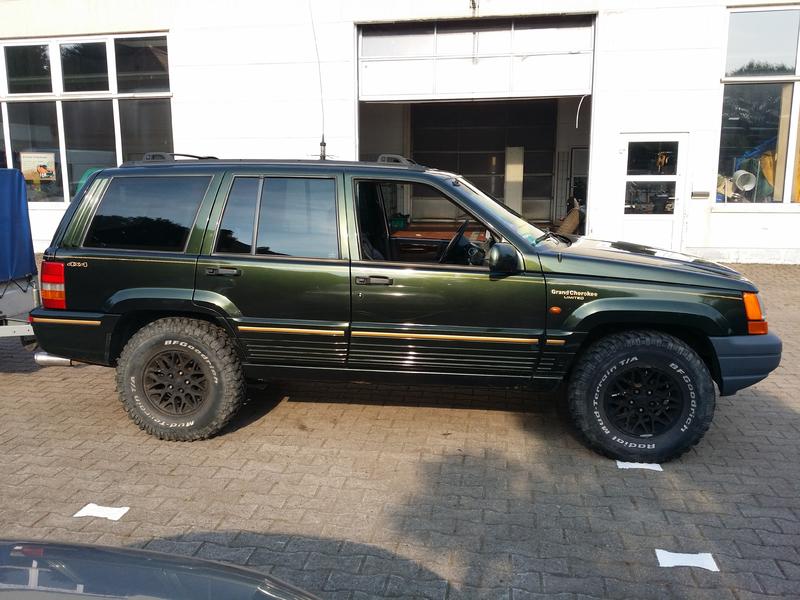

Nun bin ich endlich stolzer Besitzer eines 95er ZJ. 4.0 Automat mit 225.500km auf dem Tacho und einer Gasanlage von Landi. Ich hoffe die Maschine macht noch sehr viele Kilometer.
Ein Grüner Limited.
31er Reifen habe ich bereits montiert. Das die vorne an den Schubsteben bei volleinschlag schrabbeln kann ich erstmal mit leben.
Demnächst möchte ich ihn um 5cm höher legen. Wird mir da diese Doffe vordere Kardanwelle mit dem Homokineten ein Strich durch die Rechnung machen?
Beim guten Freund von mir der einen WJ mit 2 Zoll Trailmasterfahrwerk hat und 25mm spacer, ist die Welle andauernd hinüber gewesen. Bei ihm hab ich dann auf Kreuzgelenk umgebaut. Heißt habe ne Jeepwelle besorgt die von der Lange passte vorne und das Diff vorne mit dem Kreuzgelenkflansch vom XJ versehen und beim VTG den Kreuzgelenkflansch vom ZJ an sein WJ VTG gebaut, und siehe da seit dem ist ruhe. Nun hab ich nix mehr von den Sachen über. Aber erstmal egal.
Blüht mir das auch bei 5cm????? Oder kann ich bei der Höhe noch unbesorgt den Kineten drin lassen?
Liebe Grüße Chris

Kineten gehen bei zu viel Höherlegung öfters kaputt :)
5cm/2 Zoll gehen aber für gewöhnlich klar.
Patrick.Ghys hier aussm Forum fährt seit bestimmt 4 Jahren 2 Zoll Spacer und hatte dahingehend noch keine Probleme.
Ich würde es erstmal so lassen.
mfg
Martin

Wobei, wenn er immer ohne Lift gefahren wurde und dann geliftet wird..... dann machen die Kineten auch langsam Geräusche und segnen das Zeitliche. das mögen die scheinbar nicht, plötzlich in einem anderen Bereich zu laufen.
Oft wird dann auch fälschlicherweise angenommen, dass das die Dose im Verteilergetriebe ist.
Das Verhalten ist nämlich ähnlich.

Bei mir tatsächlich keine Probleme. Seit 4 Jahren +2", seit 3 Jahren NP242 und 31er...
Demnächst wohl leider was mehr Lift, aber mit einstellbaren LL, mal sehen was das wieder gibt xD
schöner ZJ ;)
dann begrenze doch einfach den Lenkeinschlag ein wenig.
