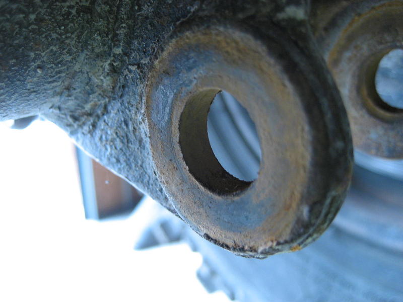

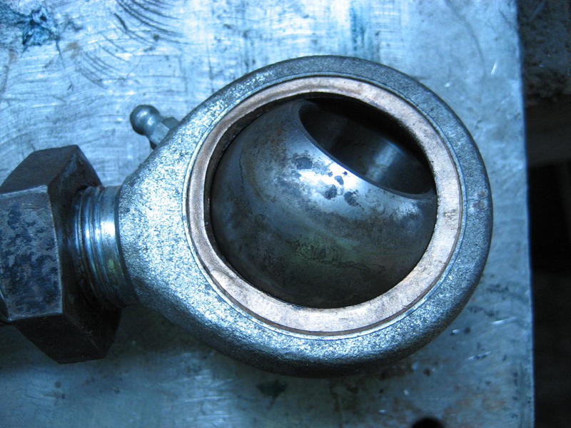

die polybuchse vom vordernen mittleren 3 link ist fällig und auch der M25 gelenkkopf achseitig ist hinüber.
der hat jetzt brav 3 jahre gehalten , sogar ohne gummiüberzieher.
die hinteren kugelköpfe rahmenseitig haben auch schon ein bisserl luft aber die kommen einfach in die presse und dann geht das noch mal ein jahr.
ich presse einfach die beiden ringe die die kugel halten zusammen und weg ist das spiel.
habe ich beim panhardstaggelenk schon ein paar mal gemacht und das klappt super und spahrt geld und zeit.
der M25 kugelkopf vorne muss aber neu ,die gut 80 euro sind aber echt ok dafür das daß so gut hält.

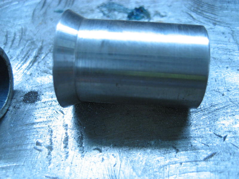

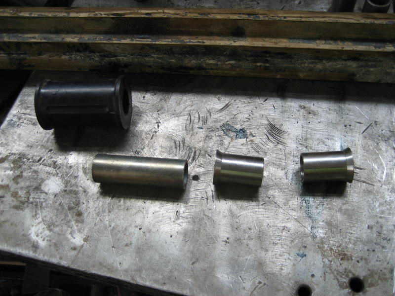

die LL hinten achseitig bekommen jetzt die neuen polybuchsen mit den selbstgedrehten hülsen ,die sollten eigendlich länger halten und das ausschlagen den laschen an der achse verhindern.
