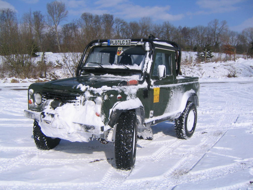

Also ich nehm zum Winter immer die MT 117 runter und ziehe meine Winterreifen auf: BFG 255/85 MT, einer der besten AT´s Grins
Bei uns ist der Winter aber eher ein frischer Herbst und mit dem Auto muss ich nicht jeden Tag fahren. Für 5 Tage mit eis-/schneeglatten Straßen gibt es keine Winterreifen. Aber ab und zu ist Schnee. Siehe Bilder auf der Nickpage und dann freuen wir uns auch mal drüber.
cu Knud
