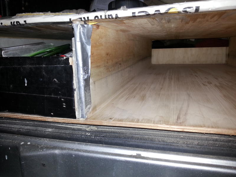

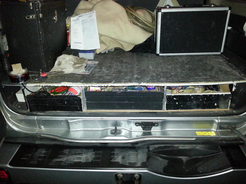

in meinen Patrols hatte ich so ne selbstgebastelte Kiste mit Schubladen aus 6-9 mm Sperrholz
da lagen schon ne knappe Tonne Fliesen drauf oder Zementsäcke, oder schwere Eisenteile
hat immer problemlos gehalten, allerdings wars halt auch zwei mal unterstützt, nicht nur außen

wenn du die dunkelbraunen Multiplex nimmst und zweimal abstützt, so das sich drei Fächer ergeben reichen auch 6mm für die senkrechten und 9 für die Fläche damit noch nen Smart drin parken kann
ne im Ernst 9 mm reichen für alles, billige Baumarktanhänger haben nur ne 9mm Bodenplatte und die brechen ned durch
mit Abstützung reichen 6mm locker
