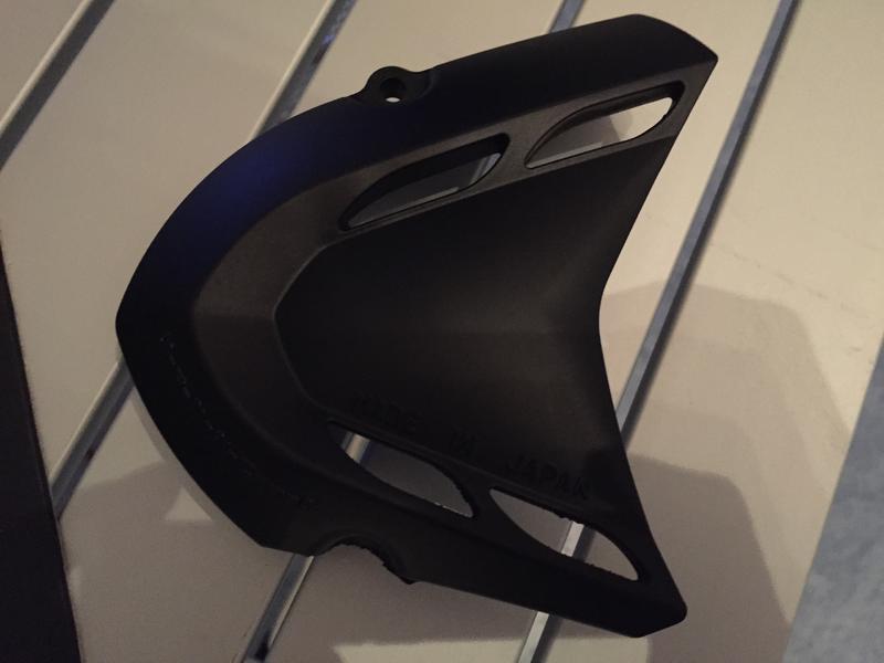

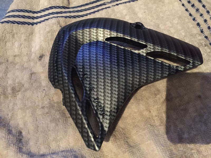

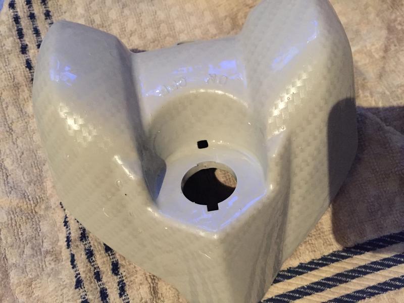

So, da ich ja jetzt schon seit meiner Operation viel Zeit zu Hause verbracht habe, Headbanger habe ich mir aus Langeweile mal ein Wassertransferdruck Set bestellt. YES
Nach etwas testen und üben und im Internet Tipps aufsaugen, hier meine ersten beiden Werkstücke.
Sind beides Teile für ein Quad. Einmal die Ritzelabdeckung und den Zündschlosshalter für eine Yamaha YFM 700R.
Weitere Werkstücke folgen. Werde auch was von meinem D40 verändern.
vorher
nachher
kleine Bemerkung...Teile sind noch nicht lackiert... Winke Winke

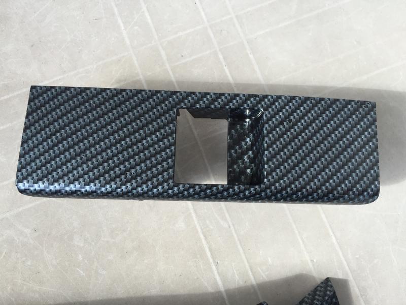

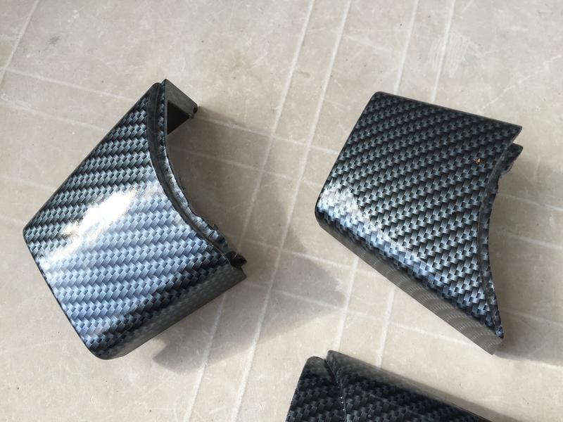

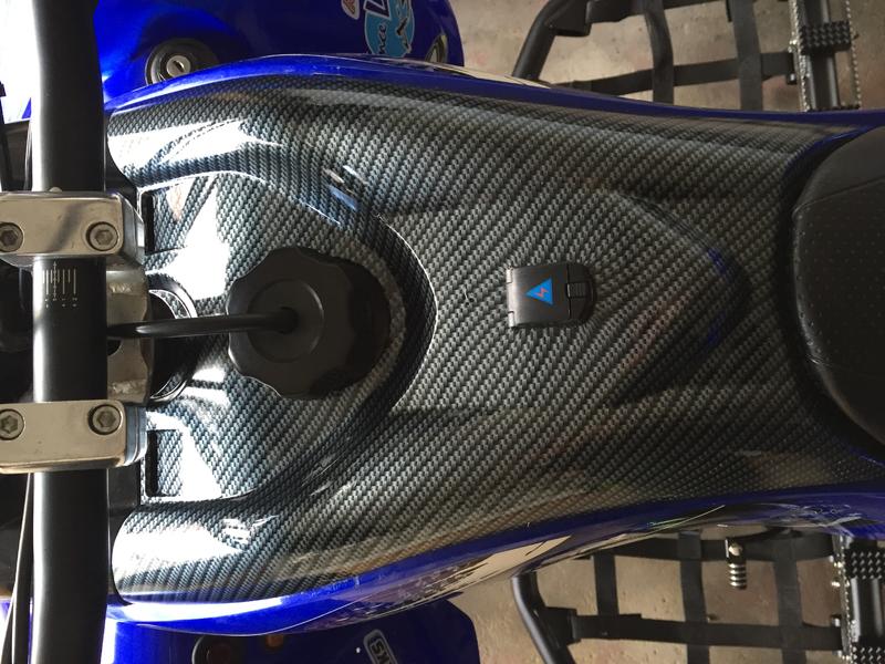

So, hab heute mal wieder was gemacht...
Tankabdeckung von einer Yamaha YFM 700
Navara D40 Lenkradteile und Fesnterheberabdeckung
hoffe es gefällt euch....
Für Feedback bin ich gerne offen.... Winke Winke

Das ist schonmal sehr gut geworden, auch, wenn ich absolut kein Fan von Fake-Carbon bin...
Wieviele Werkstücke haste "verhunzt", bevor DAS raus kam?
finde die Technik auch echt interessant, erzähl mal mehr!

Ich steh auch mehr auf original Carbon, aber ich denke zum Üben ist das echt gut, weil man sofort sieht wenn was schief geht.
Wie viel ich verhunzt habe? Ganz ehrlich? 2 "Werkstücke"....aber...
ich hatte bei den ersten zwei eine ovale Wanne.... jedesmal wenn ich den Activator drauf gesprüht habe,hat sich die Folie verzogen bezüglich der Wasseroberflächenspannung....
Hab mir die Woche dann zwei rechteckige Wannen besorgt, und siehe da, klappt....
Viel zu erzählen gibt es dazu nicht, außer das man eine sehr ruhige Hand brauch, viiiiiiiiieeeeeeeeeel Geduld., und, ich drücke es mal so aus, etwas räumliches Denken...
Hier zählt halt wirklich die Vorbereitung der einzelnen Werkstücke. Je besser die Vorbereitung desto besser das Ergebnis.
Beispiel die Tankabdeckung, war total verkratzt, teilweise Kratzer von 1-fast2 mm, dh, spachteln, füllern, und viel schleifen...
Viele nehmen oftmals nur das Werksück, schleifen es kurz an, lackieren es in der entsprechenden Farbe und dippen es.
Von weitem sieht das auch gut aus. Aber wenn man dann genauer hinschaut, macken, löcher etc
Wenn ihr noch Fragen habt, legt los. oder auch tipps....man kann nur dazu lernen ;)

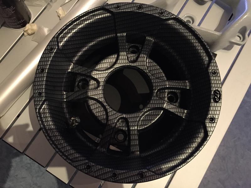

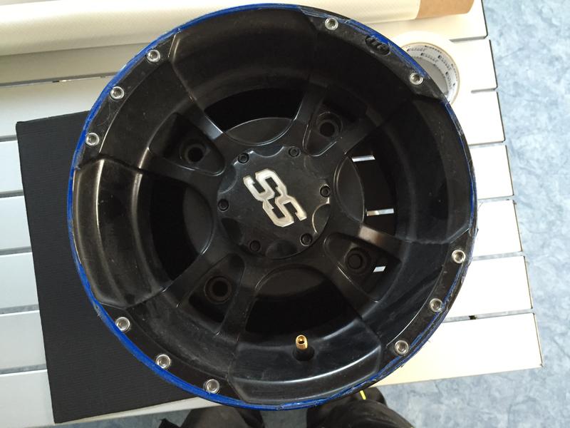

BeitragVerfasst am: 20.04.2015 21:48:58    Titel:
So mal wieder was neues gemacht.
Hab mal eine meiner alten Felgen vom Quad in Carbon Optik gemacht...
vorher
nachher

Welches "Set" hast Du gekauft und wo ?????
Interessier mich schon seit 3 Jahren dafür - aber preislich ist es dann doch etwas mehr als ein Hobby........ Hau mich, ich bin der Frühling Nee, oder?

Preislich mehr als ein Hobby...joooaaa...man muss es nur schlau anstellen ;) Hab von nem Freund eine Anfrage bekommen. Natürlich ist heute nix umsonst. Wir haben uns darauf geeignet das er die Folie bestellt die er möchte...und als (ich drücke es ganz vorsichtig mal so aus) "Bezahlung" einfach 2 Meter mehr bestellt und mir diese schenkt.

Wie bekommt man die wieder runter, falls ein Versuch schief geworden ist oder man keine Lust mehr aufs Muster hat?

Entweder komplett abschleifen, nur den Klarlack abschleifen und drüber lackieren, oder halt Sandstrahlen lassen.
BZW, es gibt ja auch entlacker. Hab ich aber noch nicht versucht

Wieviele Versuche gingen daneben ????
Wird ja auch teuer dann........

Hab ja kleinere Teile schon gemacht und meine Tankabdeckung vom Quad.
Die Felge war meine erste und hat direkt funktioniert...
