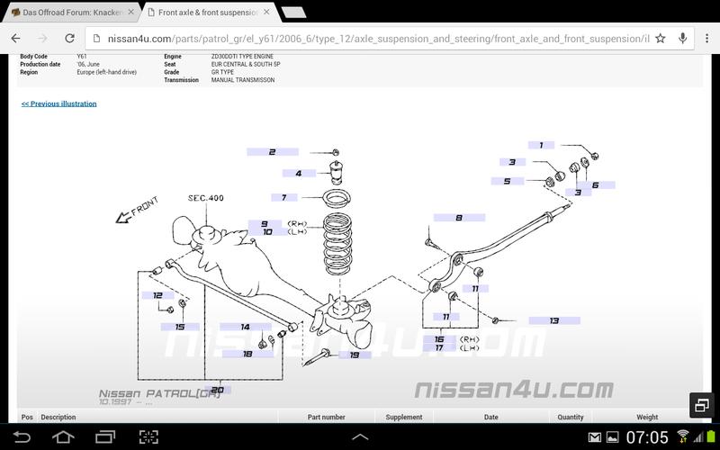

Da sind ja einige Lagergummies...
Die 11 und die 20 würde ick nacheinander mal mit BALISTROL behandeln, wenns Knarzen weg is weesste watt it war.

Sitzen die Enden der Feder da wo sie hin gehören, in der Aussparungen der Spacer bzw die in den originalen am Federteller? Wurden die Muttern 1 und 11 wieder vernünftig angezogen?

Die Muttern habe ich schon alle überprüft. Ob die Feder richtig sitzt werde ich nächste Woche nochmal überprüfen, so im Stand sieht alles gut aus.
