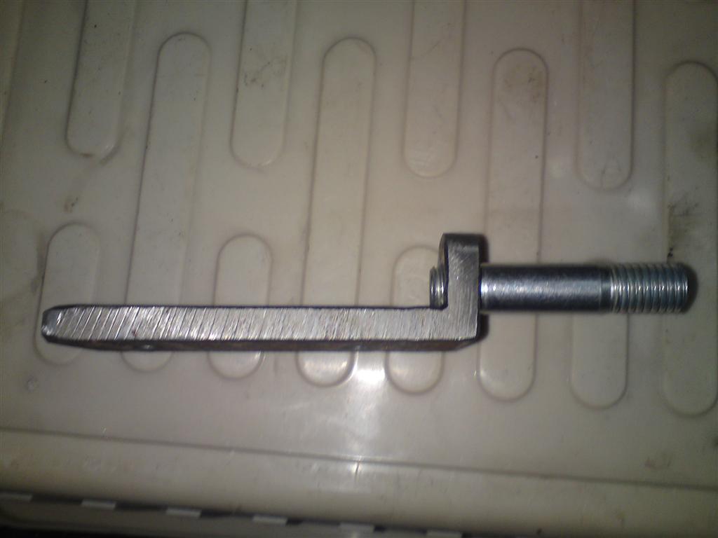

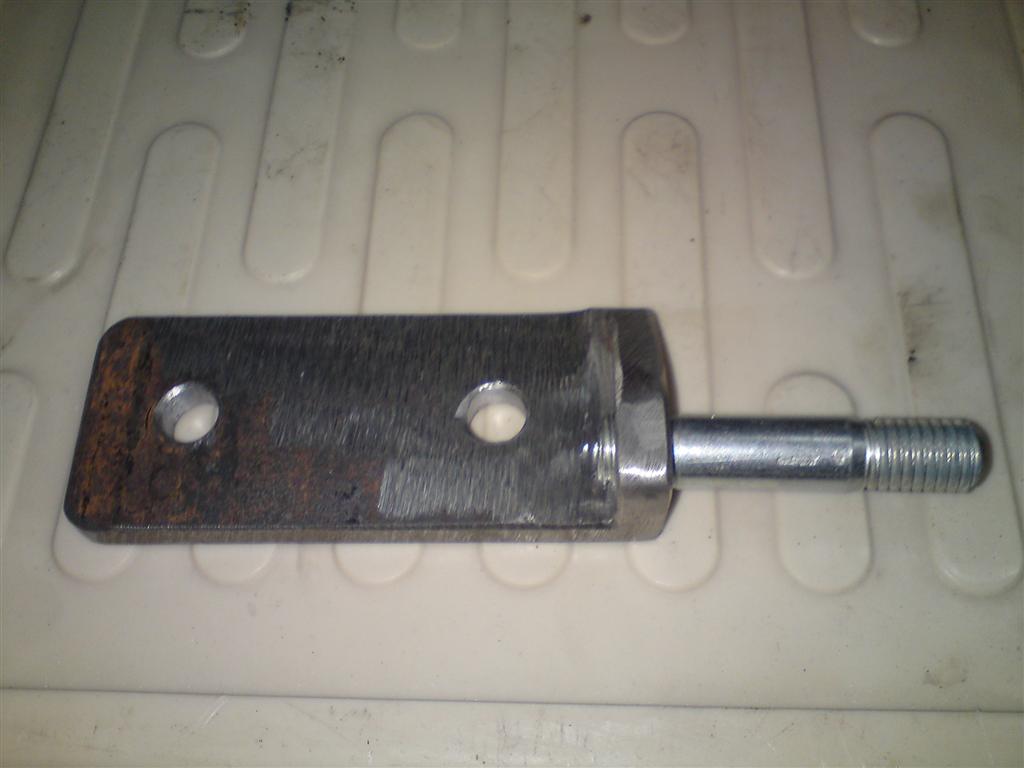

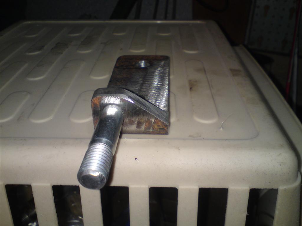

Da der originale Lenkungsdämpferhalter iwie nicht so richtig zu kriegen ist, hat mein kumpel sich erbarmt und mir mal schnell ne brachialausführung gebaut
da isse, ich hoffe ich kann damit helfen, der abstand der beiden bohrungen ist selber rauszufinden, hab das maß vergessen YES YES YES
8mm winkeleisen mit 10 mm stehbolzen 100mm lang und 40 mm breit "ausladung" nach bedarf
viel spass beim basteln rotfl

Hat der LD in der Buchse eine Stahlhülse, damit man die "Stehbolzenkontruktion" auf Spannung halten kann? Der Winkelstahl ist doch sicher S235J, oder? Weiss grad leider aber nicht, wie der LD ansich befestigt ist.

Kein plan wie der bolzen fest ist aber ich wollte ihn wieder rausdrehen und hab das nicht hingekriegt ... ich glaub der sitzt schon fest genug ^^ der kollege hat was über für festsitzende sachen Ja
und warum zum geier ist das eigentlich wichtig was für nen stah er verwendet hat ?
schliesslich muss er nur den druck des lenkungsdämpfers aushalten !
hätte bestimmt dicke ausgereicht wenn er 4mm stahl genommen hätte ...

Nein ich meine nichts vom Rausdrehen, es geht mir um die "Knickbelastung". Mit Hülse, kann man das stark spannen.

die hülse steckt im dämpfer im auge

Dann hab ich auch erstmal keine Bedenken. War nur fragende Neugierde Supi

Ich könnte auch noch meinen Z88 Postprozessor anwerfen und das ganz in Spannungslinien illustrieren. Ein Austausch von technischen Details ist doch der Sinn des Ganzen. Grins

Also die Belastungen an dem Halter sind nicht zu unterschätzen.
Mein erster Eigenbau hat nicht gehalten. Sah so ähnlich aus wie bei Dir.
Danach habe ich ein einteiliges Schmiedeteil angefertigt.
So ähnlich wie das Original.
