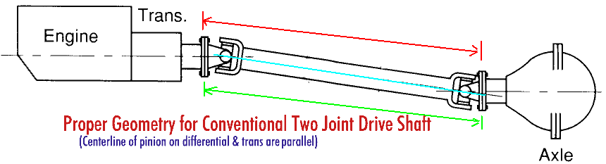

hinten sind mir keine genauen Nachlaufzahlen bekannt - Jedoch sollten die Kardanwinkel jeweils parallel zur Straße sein, wenn das Auto steht.

Bei 3,5 " lauft er am besten mit 8° Nachlauf auf der Vorderachse und der Kreuzgelenkwinkel ist dann auf +1°, damit ist er bis 120 km/h Vibrations frei.
Der Kreuzgelnkwinkel an der HA muß den gleichen Winkel wie am VTG sein und das sind beim ZJ exakt 6° da der gesamte Antriebsstrang ( Motor, ATG, VTG) mit 6° am Chassie hängt.
