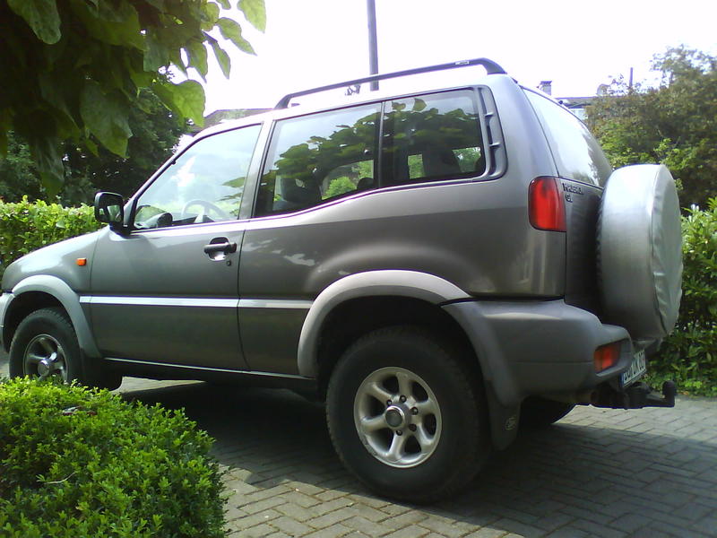

hier ein schnelles Handybild

Was habt Ihr denn jetzt alles abgemacht? Teppichbiden hinten? Innenkotflügel? Stoßstangen?
Sonst sieht man nicht viel ...
