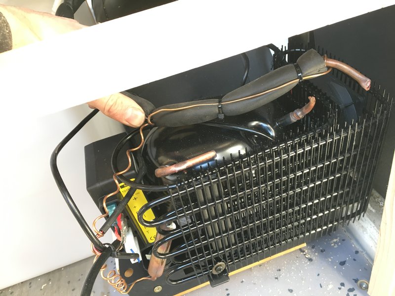

So, also ich Volldepp hab tatsächlich meinen neuen Kühlschrank gekillt. Die Leitung rechts im Bild ist ab:
Die kann ich wieder hinlöten, das ist kein Problem. Stellt sich mir nur die Frage wie füllen, weil es gibt nirgends einen Anschluss.
Links im Bild kommt ja die andere dicke Leitung raus, die ist dicht verlötet. Ist das die Füllleitung? Weil dann löte ich da ein Ventil ein. Ansonsten mach ich ein T-Stück in die andere Leitung mit rein.
Ich finde auch nirgends wie viel Kältemittel reinkommt, es gibt keinen Aufkleber oder sonstiges. Weiß das jemand? Von einem vergleichbaren als Anhaltspunkt?
ZB hat Snomaster 40l Kühlbox laut gedächniss keine 40 gram Kältemittel.
Hast Du das Kältemittel rausgelassen?
Füllung hängt davon ab in welcher Form Du füllen möchtest.
Bedenke, Das Ding sollte vor der Füllung vacuumiert werden

Meines Wissens muß das verwendete Kältemittel auf dem Gerät ersichtlich sein. Eigentlich....
Ich würde am Kompressor selbst suchen, falls Du das nicht auch schon da getan hast.
Die verlöteten Enden sollten die Füllleitungen sein.
Das System muß aber vor dem Füllen evakuiert werden und trocken sein.

R134a
42g
Mit Deiner handwerklichen Begabung würde ich mir direkt Ventile von einer Autoklima einsetzen.

Reparieren lassen kann man das bei Fimen die Laden- und Kühlthekenbau anbieten.
Sowas gibts eingentlich in jeder größeren Stadt.

Ventilanschlüsse.
Ist doch ein super Tipp!
Kannst die Kiste dann beim nächsten Service Einsatz von eurem Klimamonteur füllen lassen.

entweder du lötest an das verlötete Anschlussstück einen füllanschluss auf oder läst es von einem kältemaschienen Techniker machen.
die haben spezielle zangen dafür.
wird auf die Leitung geklemmt und dann verlötet.
besser füllanschluss draufmachen , da kann dann jeder neu/nachfüllen der eine vacumpumpe und das passende gas hat.
sicher R134A
gruss ,michi

Danke für eure Antworten. Das mit dem Autoanschluss hab ich mir auch schon gedacht. Füllen könnte ich selber, bin der Klimamann bei uns.
Hat sich jetzt aber so ergeben dass ich einfach einen neuen Kühlschrank bestellt hab. Keinen Bock mich damit rumzuärgern und nachher hört er plötzlich im Urlaub auf zu laufen. Der alte wird dann halt eine sauteure Schublade... Hau mich, ich bin der Frühling
