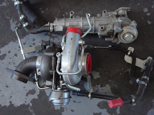

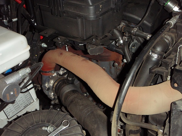

Anbei noch 2 Fotos, das eine mit den Teilen der umgebauten Dailys, das andere mit umgebautem neuen Daily.
Das wird wieder einiges zu reden geben
alle Angaben ohne Gewähr und nicht zur Nachahmung empfohlen Grins

das ist ja mal richtig spannend - vielen Dank für den Bericht. Für mich wäre noch interessant wie sich der Umbau im Detail gestaltet. Den Mitsubishi Lader hab ich ja ohnehin, da mir die VTG Geschichte zu anfällig erschien für Reisezwecke. Ein Umbau mit temporärem Verzicht auf's AGR wäre sehr interessant falls es uns mal wieder in die Anden zieht.
Anhand Deines Bildes würde ich vermuten, das sie den Abgaswärmetauscher mit AGR Ventil ausbauen aber die Drosselklappe drin lassen. Dann müssten noch die Abgaszuführung zum Wärmetauscher, die Kühlmittelleitungen und der Anschluss am Ansaugkrümmer verschlossen werden?
Das sollte sich dann auch leicht wieder Rückbauen lassen für die Rückkehr nach Europa!?
Ein paar Bilder dazu wären Klasse!
Wenn die Motorsteuerung das nicht merkt könnte man ja auch einfach das AGR Ventil deaktivieren!?

Die hier, in ZA, sagen es ist rpblemlos möglich die AGR zu verschliessen, einfach eine Kupfer oder Messigplatte dazwischen und alles drin lassen, denke aber, wie auch Erich der Meinung ist, man muss dann eine andere Software aufspielen, welche auch immer .
Ob das Kühlwasser da zirkuliert oder nicht, spielt sicher keine Rolle, Hauptsache die Abgase gehen demn direkten Weg.
Ich meine, man sollte da einen Freak an der Hand haben, der mit der Materie vertraut ist, nur wer da helfen kann/will kann ich Dir auch nicht sagen.
Vielleicht meldet sich ja mal einer per PN Smile
